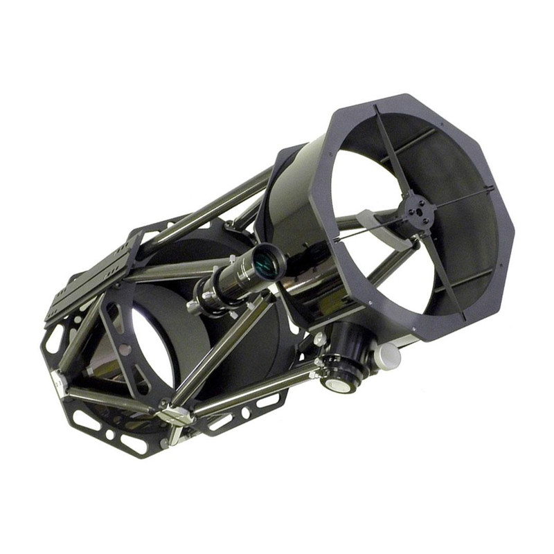

perso je pars sur cette idée de truss tube (un GSO) :
les formes sont simples, le truss est large, la construction semble rigide
bonne chance pour ton tube maison !
Les GSO dits "serruriers" ne sont pas des serruriers ... Ce sont juste des éléments à tubulures mais qui n'ont qu'un but de look. C'est du commercial quoi.
En dessous de 350mm de diamètre de primaire il est bien plus intéressant (et facile) de construire un tube plein.
L'ingénieur Serrurier a conçu une structure avec des tubes pour d'énormes télescopes dont il n'était plus possible d'avoir la rigidité suffisante pour assurer la conservation de la collimation et donc du bon positionnement des éléments optiques, ce parce que l'ajout de masse contribue à la déformation du tube. Donc plutôt que de lutter contre la déformation, il a joué des flexions. Ainsi un vrai serrurier n'est pas rigide, il rentre en flexion, mais la partie barillet de primaire est calculée pour bouger autant que la structure porteuse du secondaire et donc les éléments, bien que mobiles par déformation de la structure, restent alignés.
Je vous laisse donc imaginer la complexité de construction d'une telle structure.
Note: Les Dobsons ou Strock ne sont pas non plus des serruriers :)
Leur conception est ainsi faite parce qu'utilisé en visuel:
- la collimation est moins stricte qu'en photo et du coup on peut se permettre d'avoir une structure légèrement flexible
- La position très basse et en appui du primaire aide à la stabilité
- Les secondaires sont en général plus petits donc une masse plus faible à porter (et surtout des oculaires assez légers et pas des PO énormes avec une grosse cam + roue à filtre qui pendouille là haut.
- dans la mesure ce type de structure fait gagner un volume et une masse considérable, ça ouvre la possibilité de transporter des 500 ou plus.
Donc si vous vous lancez dans la conception de télescopes de ce type, sachez que vous le ferez uniquement pour le fun.

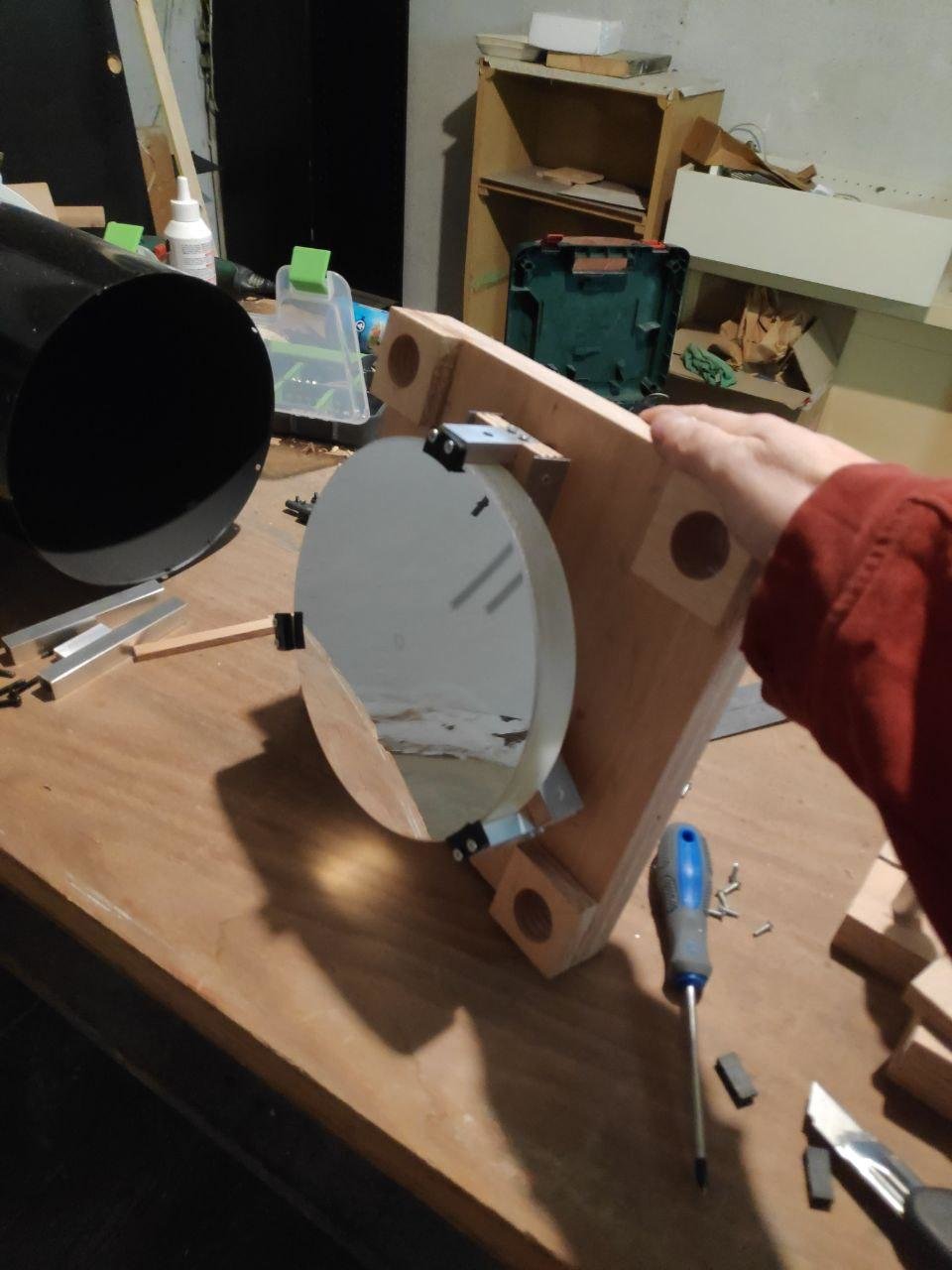

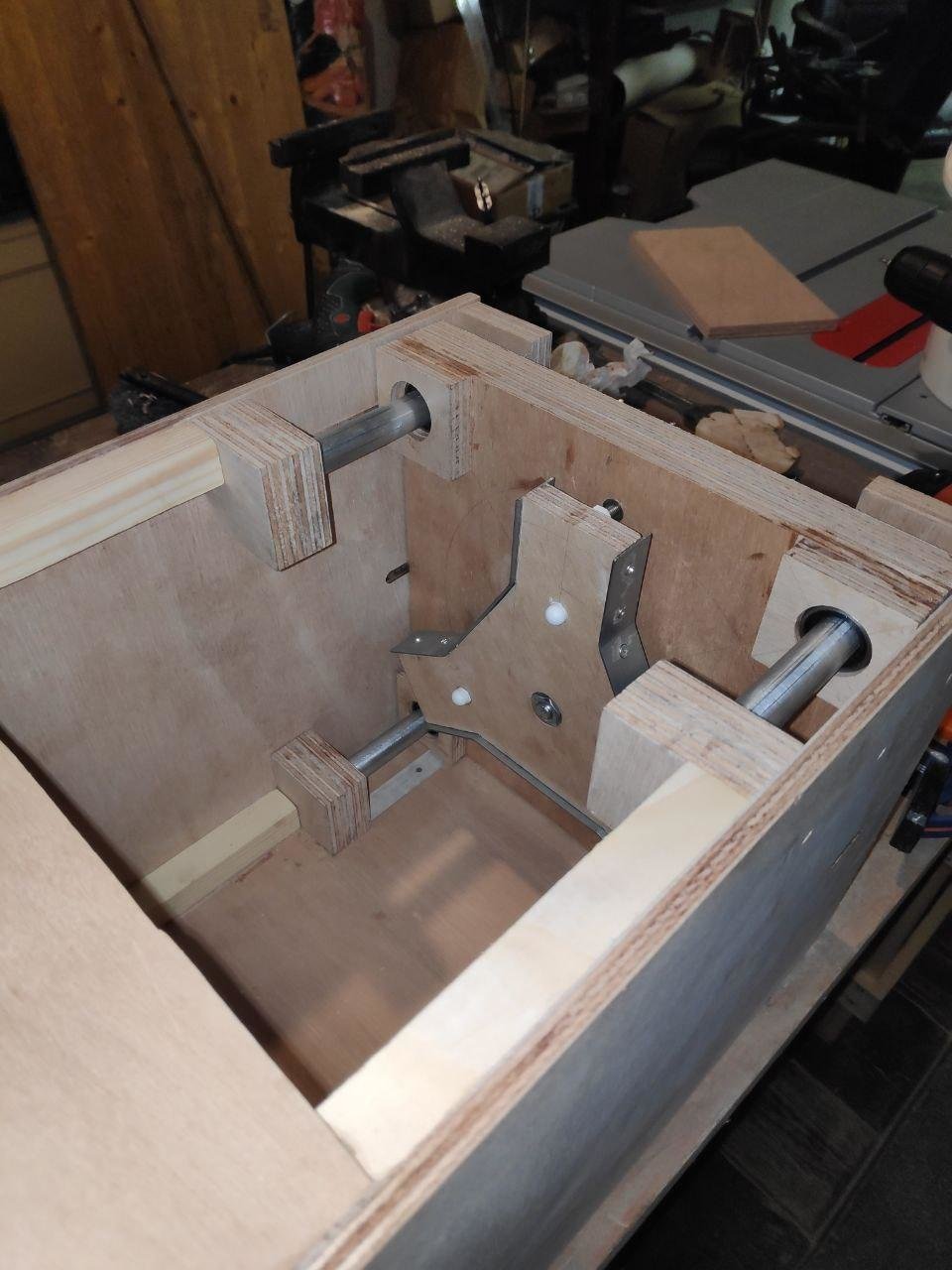

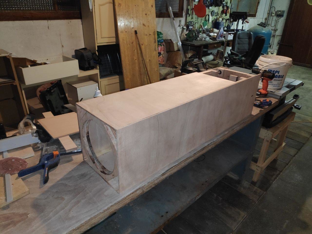

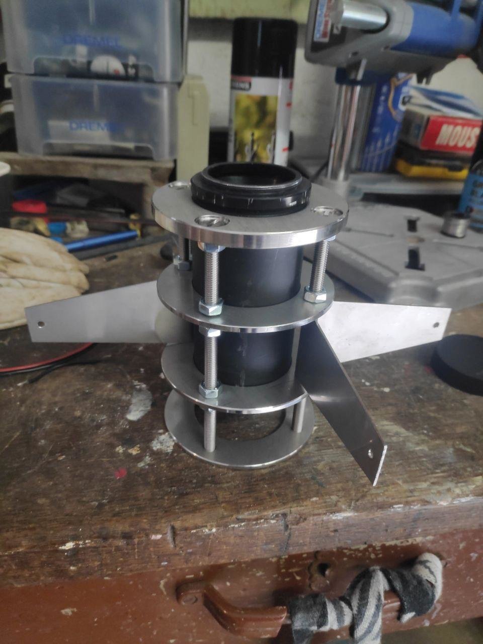

J'ai construit un 200 f/5 sur la base des plans de Serge Bertorello (modifié à la sauce pour faire un prime focus), simplement avec des planches de contreplaqués marine. C'est facile, c'est pas cher, et c'est redoutablement efficace. D'une rigidité probablement bien plus importante qu'une tubulure en métal type GSO.

accessoirement, je vais essayer de le faire téléscopique, pour tomber à une boite de 350x550 replié. et là, ça a un intéret vs ton modèle ;)
très beau montage ceci dit ! respect
