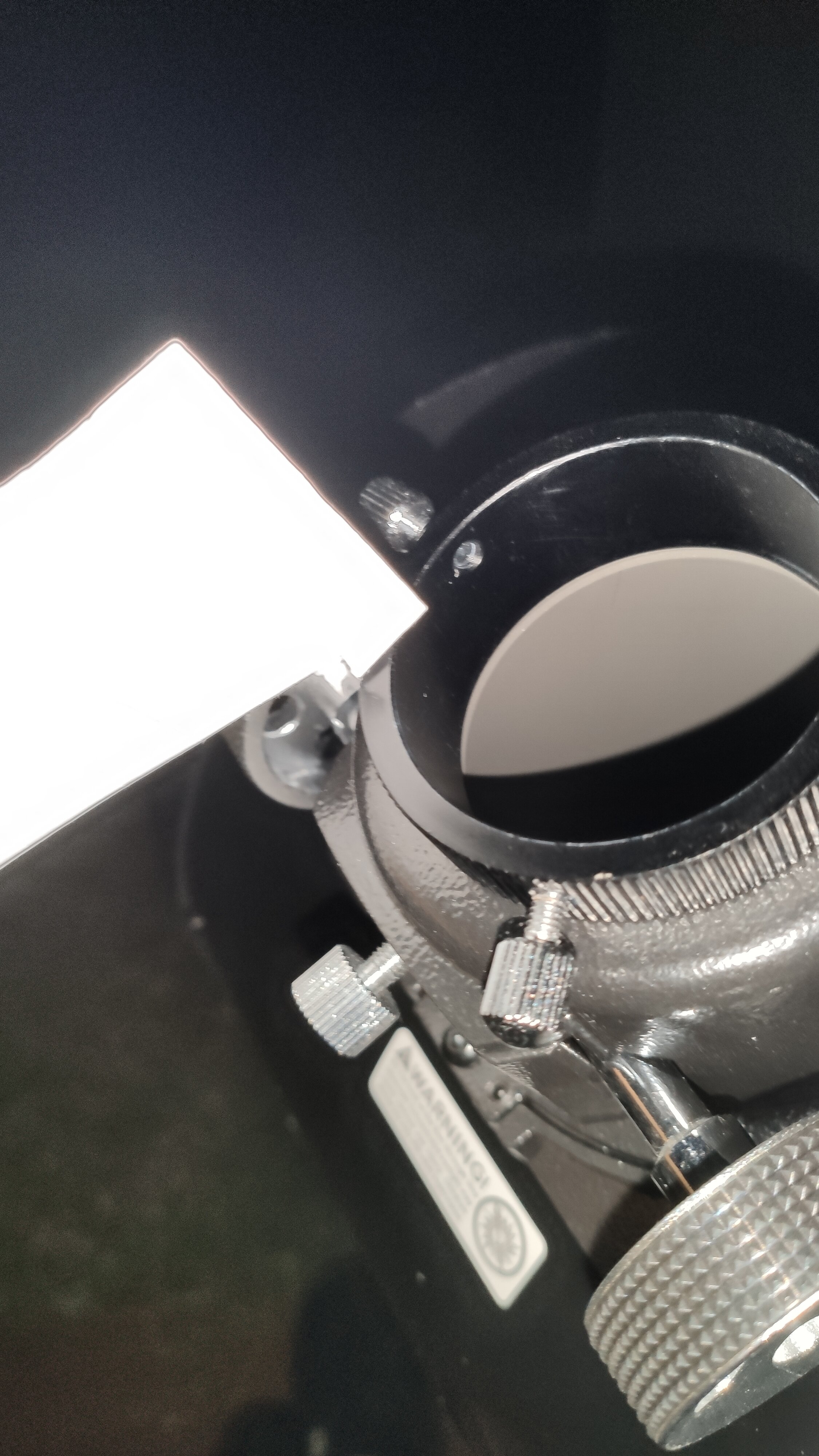

Oui c' est mieux :),donc, je lock la lune, ( j'enlève le porte oculaire à crémaillère au coulant de 31.75 mm pour passer sur le porte oculaire de type Crayford 50.8 mm ou je garde le 31.75mm? ) je mets une feuille blanche devant le porte oculaire et je fais "la mise au point" de la lune sur la feuille, une fois fais, il faut que je regarde la distance entre le porte oculaire et la feuille blanche "mise au point".
Merci
Oui enlève la bague adaptatrice au coulant 1.25", tu rentres le PO complètement (tu le rétractes au max vers le tube) et tu rapproches une feuille pour faire l'image de la lune. Tu relèves ensuite la distance entre l'extrémité du PO rétracté et la feuille.

Bonjour, j'ai enfin pu tester tout ça,  je ne sais pas si ça a été fait exprès mais j'ai l'impression que l'image est nette pile poil à 44mm, du coup qu'elle est la suite?
pil poil 44 logiquement ça sera trop jute, déjà parce que tu n'aura pas de marge de manœuvre pour faire la map parfaitement, et aussi parce qu’une bague canon / T2 va ajouter 9 à 11mm de tirage, du coup tu sera, avec ton apn, à grosso modo 55mm.
donc la seule solution que je vois c'est de remonter ton miroir primaire, et gagner 2cm pour être tranquille, ou trouver un crayford ultra court mais pas dit que tu trouve, et niveau prix... 😕
