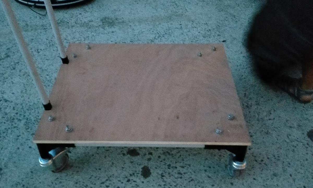

J ai pas fait de nomade pour l instant, faute de batterie. Mais juste pour le sortir dans mon jardin, il faut être deux pour la base. Le tube s enlève, se déplace et se repose assez facilement, tout seul(j ai pris celui avec tube serrurier). Je me suis fait un chariot pour déplacer la base, je posterai les photo plus tard.

Regarde chez pierro astro la base du 300 fait 36 kilo celle du 350 fait 50 kg
