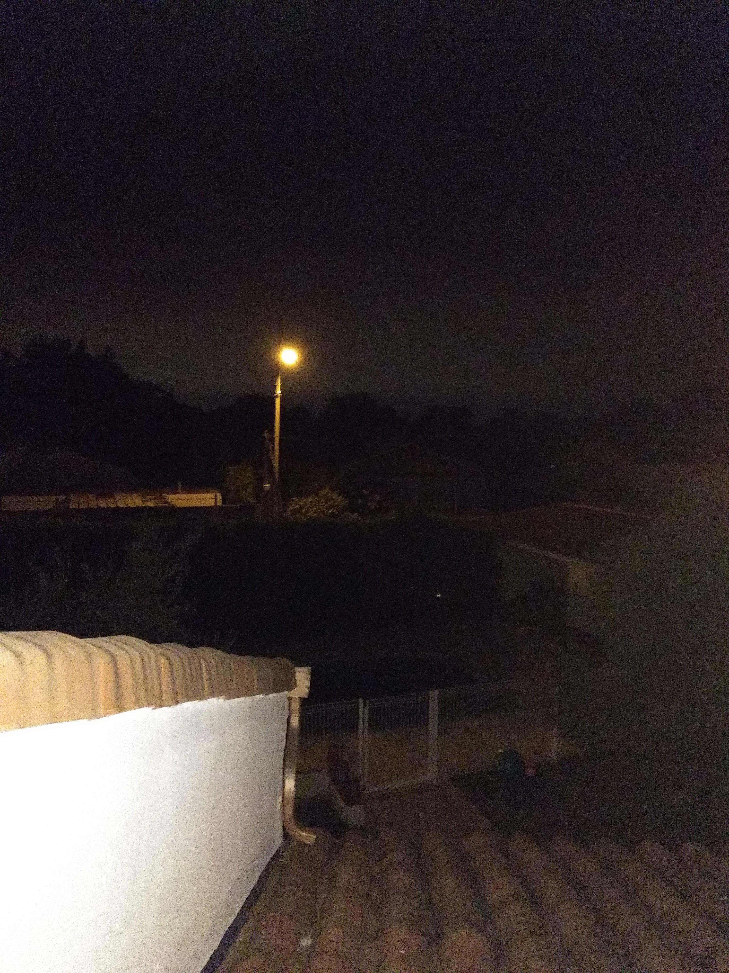

A environ 30m de cette véranda, juste en face il y a un lampadaire qui reste allumé toute la nuit. Est-ce gênant ? (Je suis à 20km de Toulouse)

Le lampadaire à 30m n'est pas problématique, le halo de pollution lumineuse de Toulouse le sera bien plus.

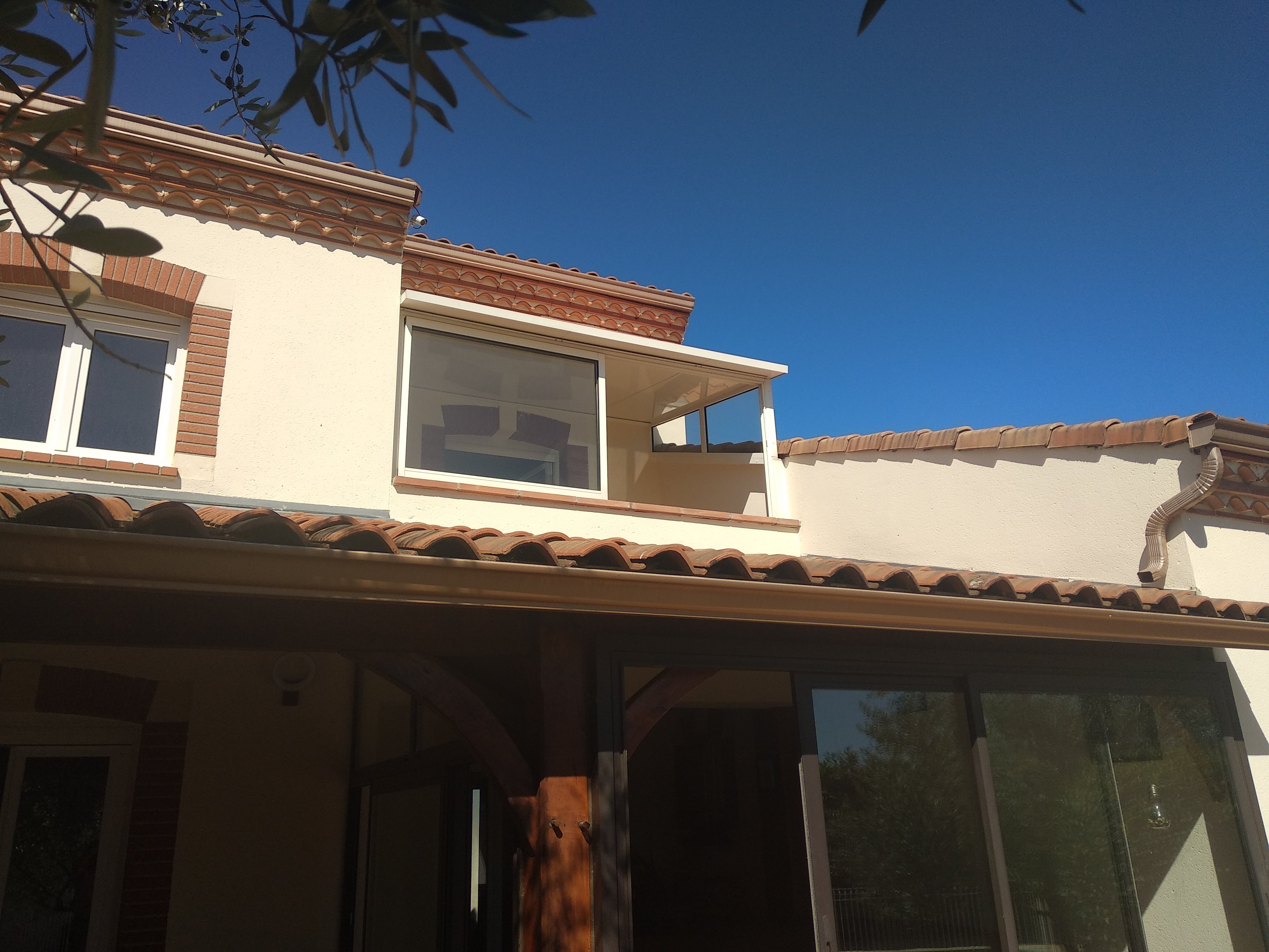

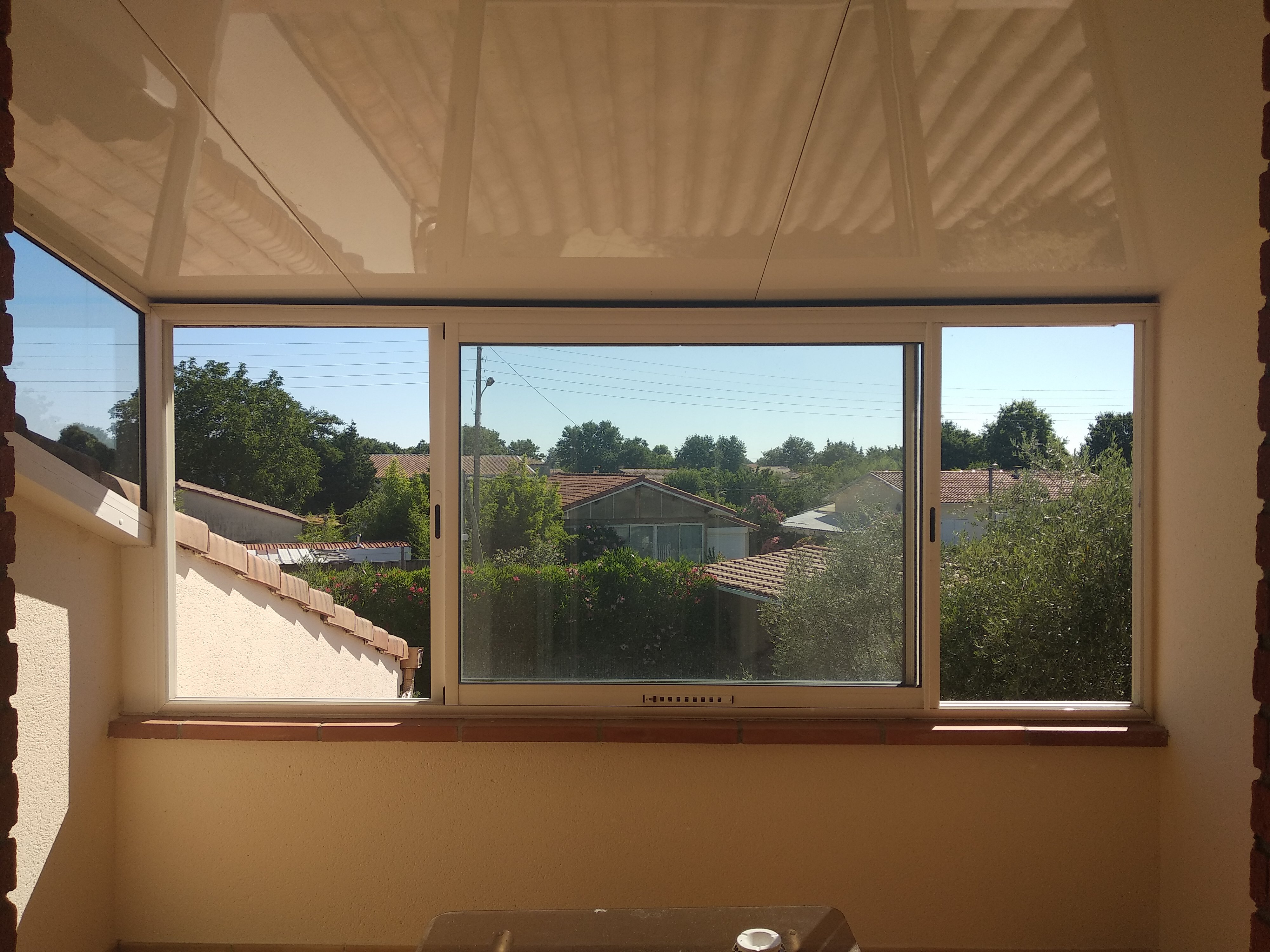

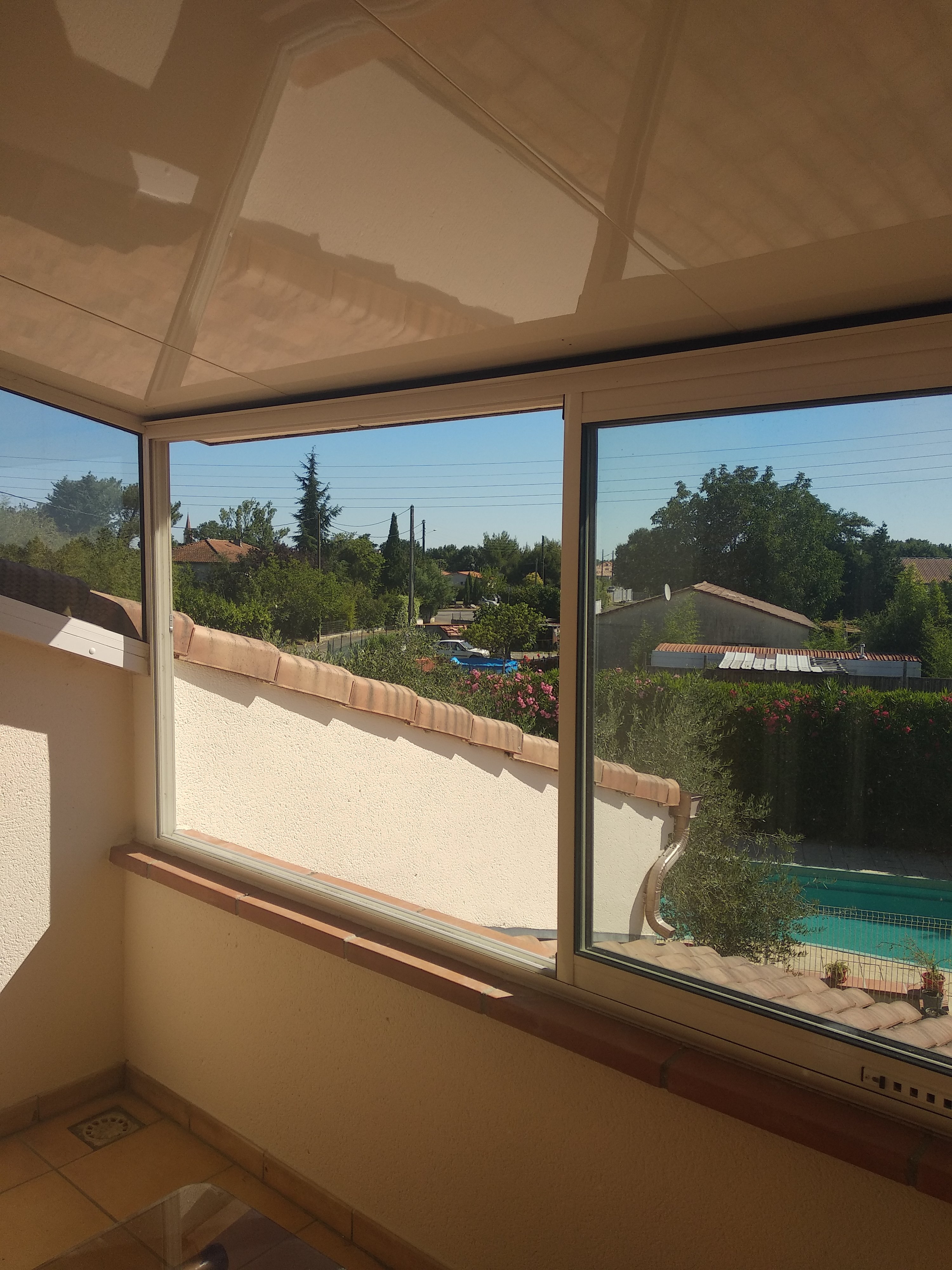

Voici les photos de la véranda ainsi le lampadaire.
C'est une pièce pour laquelle je n'ai pas trouvé d'utilité, c'est la raison pour laquelle j'avais pensé a la transformer en observatoire 😁
Elle n'est pas chauffée et très souvent ouverte, elle est donc a la même température que l'extérieur (a 1 ou 2 degré près)
Par contre il n'y a pas d'électricité mais je peux passer une rallonge.
Même si l'intérieur de la véranda est à température ambiante extérieure, tu as les murs qui vont emmagasiner la chaleur et la restituer la nuit, donc pas une bonne idée.
Puis tu nous disais que tu voulais pas un dobson car tu pourrais pas observer l'horizon, c'est bien vrai, MAIS avec un télescope sur monture équatoriale, tu pourras encre moins observer le zénith. Pourtant le zénith c'est ce qui intéresse car c'est là qu'il y a le moins d'atmosphère à traverser et le moins de PL.
Et ta fenêtre de tir est très serrée, donc tu te limites énormément sur les objets observables.
Puis manipuler risque d'être galère à cause des différentes positions que devras prendre le tube.
Pour moi c'est bien plus qu'une mauvaise idée, même si ça partait d'une bonne intention compréhensible!
