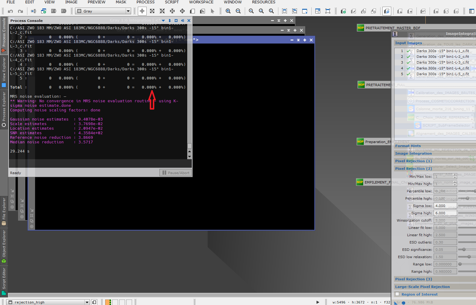

Bonjour je m'appelle Bruno j'utilise une caméra ZWO ASI 183MC Pro donc couleur sur une lunette 85ED lors du prétraitement avec les Offsets et Darks sur Pixinsight je n'arrive pas à avoir un taux de réjection normal lors du process (image integration des Darks) en fait elle est toujours à 0.000% et l'image linéaire ou non reste noire, j'ai aussi essayé les autres réglages dans les menus rien à faire 🥵
Offset : 0.25s à -15°
Dark 300s dans le noir complet à -15°
Pas de roue à filtre, directement au foyer.
Y a t'il un traitement spécial pour les caméras couleurs ! ou bien j'ai loupé peut être un épisode dans la procédure.
Merci de votre aide si vous avez des idées sur la question merci de pouvoir m'aider !
