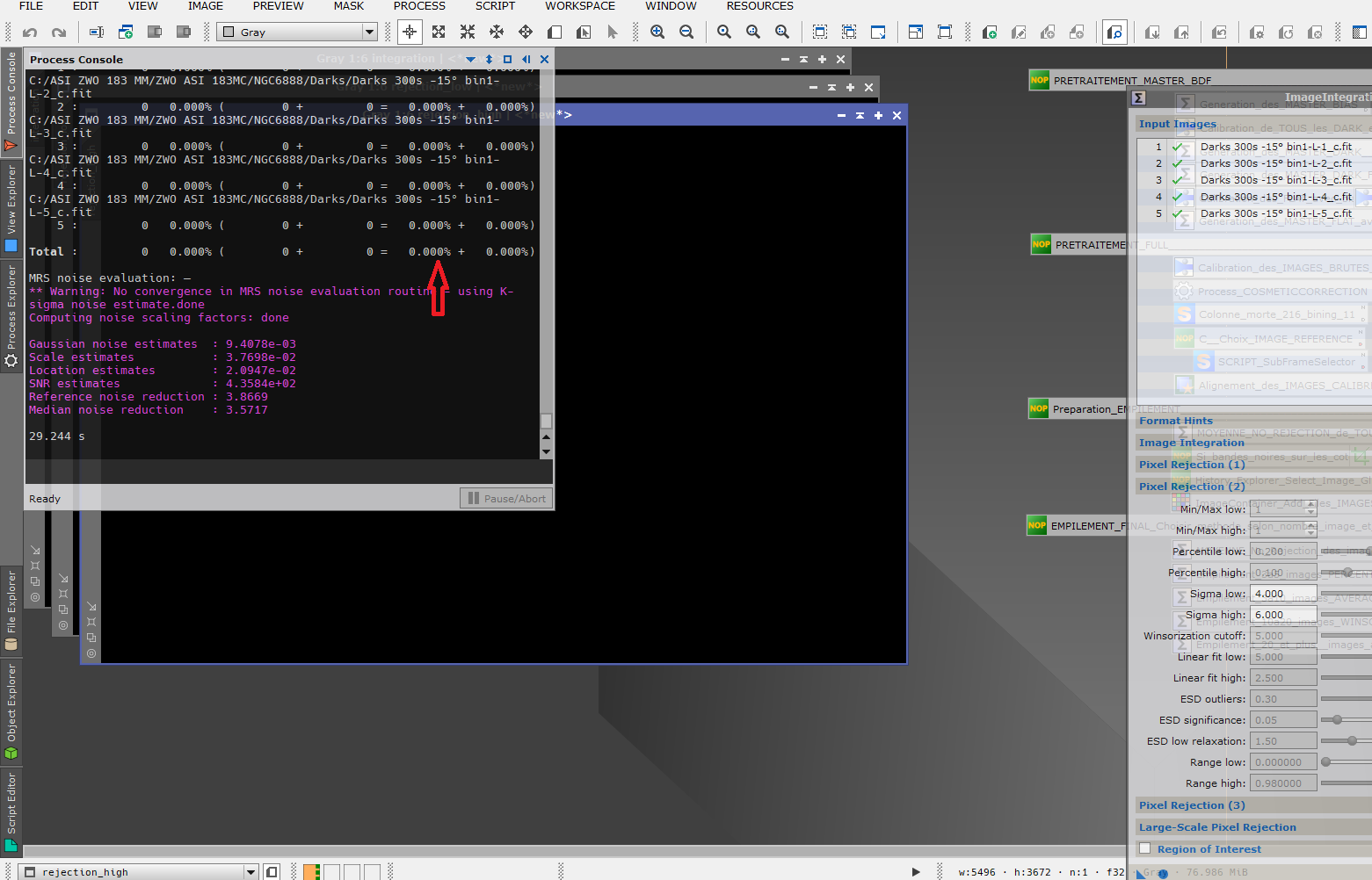

Bonjour je m'appelle Bruno je pratique l'astrophotographie depuis quelques années, j'ai fait l’acquisition d'une caméra couleur ZWO ASI 183MC Pro sur sur lunette 85ED, j'ai un problème avec le prétraitement au moment ou je fais la calibration des darks avec les offsets mon image dark et totalement noire linéaire ou non linéaire c'est pareil, de plus lors du process image intégration la réjection des pixels est toujours à 0.000% , j'ai peut être raté quelques choses du fait que j'utilise une caméra couleur dans le programme Pixinsight !
50Offsets -15° bin1 0.25s
15 darks -15° bin1 300s
Je vous remercie de votre aide car vraiment je n'y arrive pas !
Bruno

Je suppose que quand tu dis "non linéaire", tu veux dire que tu appliques la STF Autostrech. Sans cela, c'est très logique que les darks semblent très sombres.
"Totalement noir" : c'est-à-dire ? Quelles sont les valeurs affichées quand tu passes ta souris dessus ? (lecture tout en bas, à côté des workspaces). Si c'est zéro, il y a effectivement un problème.
Pour la réjection à zéro, avec 5 images et un sigma high à 6, c'est moyennement surprenant. Que se passe-t-il si tu baisses cette valeur ?
Pixinsight peut traiter les images couleur sans problème, mais prend bien garde à ne débayériser qu'après avoir soustrait les darks et divisé par les flats. En zoomant, tu peux voir la matrice de Bayer.
C'est un logiciel puissant que j'apprécie beaucoup, mais c'est aussi une belle usine à gaz. Un bon tutoriel ici : https://www.lightvortexastronomy.com/tutorials.html

Merci pour ton retour, les images linéaires ou non linéaires donnent le même résultat pas de différence, en outre les deux  sigmas j'ai mis au maximum sur la droite pour les augmenter çà reste toujours à zéro, alors peut-être un problème au niveau de la débayérisation, je vais peut être refaire tout mes darks offsets car c'est au moment de la calibration des darks avec le master offset que le problème se produit, en tout cas merci de ton aide je continue en tenant compte de tes infos.

Le message écrit en violet est typique lorsque la soustraction des dark - masterbias est négative. Et de toutes façon, avec ton test de seulement 5 images, il est quasiment impossible d'avoir des réjections avec l'algo utilisé.
En CMOS Sony, le bruit thermique est très faible. Il devient donc très délicat de calibrer les dark (un masterDark calibré)
Il est préférable de corriger les brutes qu'avec un MasterDark non calibré.
Essaye déjà avec simplement un masterDark brut (mais pas que 15 dark, fais-en plutot 25 ou 50)
Les Flat se calibrent avec le masterBias
Tout ça en images brutes, N&B, non débayerisées.

Merci pout ton retour, en effet cela me semble plus pertinent comme réponse, je vais revoir tout ça selon ta réponse, pour info j'utilise une ZWO ASI 183MM Pro, et la même en couleur, il y a un léger soucis sur ces caméras c'est cette lumière (électroluminescente) qui normalement disparait après traitement.
