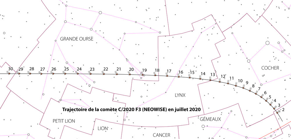

Perso je l'ai pas encore vu pour diverses causes...
Je devrais aussi tenter ce soir normalement, mais sans mon matériel car pas chez moi...
Déjà le mieux, c'est de regarder avant sa position dans le ciel.
Ensuite quand tu la chercheras, chercher du bon côté! Ne pas chercher dans le Cygne alors qu'elle est sous la Grande Ourse.
Soit tu la trouves à l'oeil nu, donc tu n'auras aucune difficulté à la pointer. Sinon dans le cas contraire, il faut que tu repères où elle se situe précisément par rapport à la Grande Ourse pour te faire un chemin afin d'y arriver. Attention, prend bien les cartes de ce soir car elle se déplace assez rapidement dans le ciel, donc chercher à l'endroit où elle était y'a 3 jours sera pas totalement au même endroit.

Si tu as une paire de jumelles, même des petites genre 10x15 (hier, j'ai utilisé des 8x21 pour la trouver), ça aide.
Il faut viser groso modo au dessus de la zone encore éclairée par le soleil après son coucher... Elle est difficile à voir avant 23h. Dès que tu vois la grande ours, c'est plus facile, elle est en dessous 👍
Vlà . Si tu sais trouver M13 tu sauras aussi trouver ce truc encore plus facilement visible. Faut juste un horizon nord ouest dégagé, pas de lampadaire dans le champ de vision et attendre qu'il fasse à peu près nuit. Ensuite tu repères les pattes de la grande ourse et c'est juste entre, pendant les trois quatre jours à venir.
Ça y est, grâce à vous j’ai observé pour la premier fois une comète et qui plus est la comète que je voulais voir le plus au monde 😁 ! C’est vrai quoi, j’ai pas envie d’attendre 6800 ans pour la revoir, j’ai pas que ça a faire et puis j’ai la flemme en plus.
