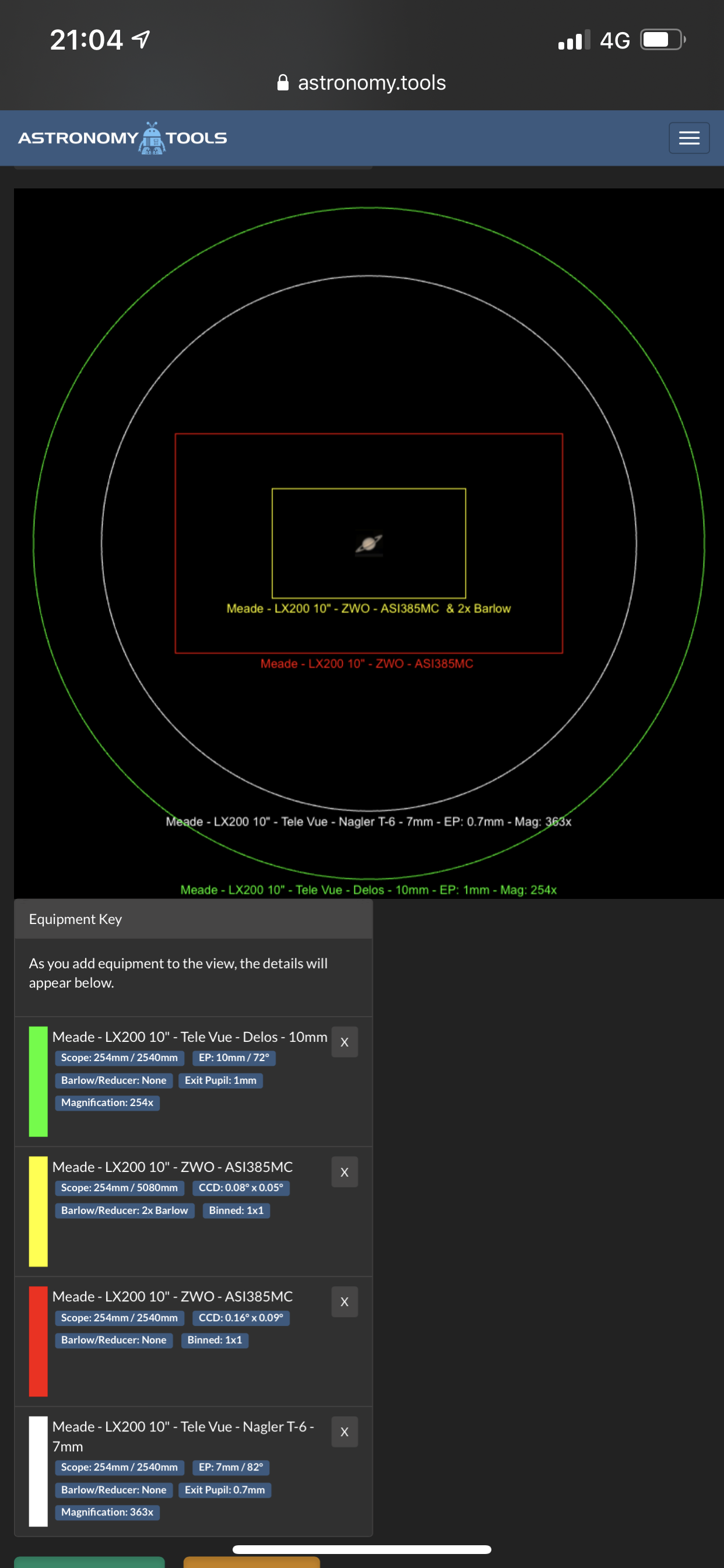

J’utilise déjà cet outil et justement, cela m’amène à ma deuxième question. La conseillère en question m’a recommandé un oculaire de 7mm pour le LX200 (254/2540). Mais avant qu’elle ne mette le doute, j’aurais plutôt opté pour un 10mm Max (cf photo ci jointe). Qu’en pensez vous ?
Le 7mm fait dans les 350x, ce n'est pas déconnant, mais c'est selon ton ciel. (Perso avec un sc8", je mets souvent un 6mm, et ça passe très souvent). Mais il est vrai que si tu prends une x2, un 10 ou 11mm sera suffisant, effectivement, la x2 te permettant de voir d'autres grossissement sans risques d'avoir un oculaire inutilisable.

si tu comptes t'acheter une Barlow x2 de qualité, le mieux est de partir sur du 15 mm max
ça te donnerai du 7.5 mm avec le Barlow ce qui est selon moi déjà énorme
ou sinon le 10mm en standalone pour obtenir les 256x
et tout dépends ce que tu as comme oculaires en ta possession (si tu as déjà un 25mm, avec le Barlow on serait bien)
