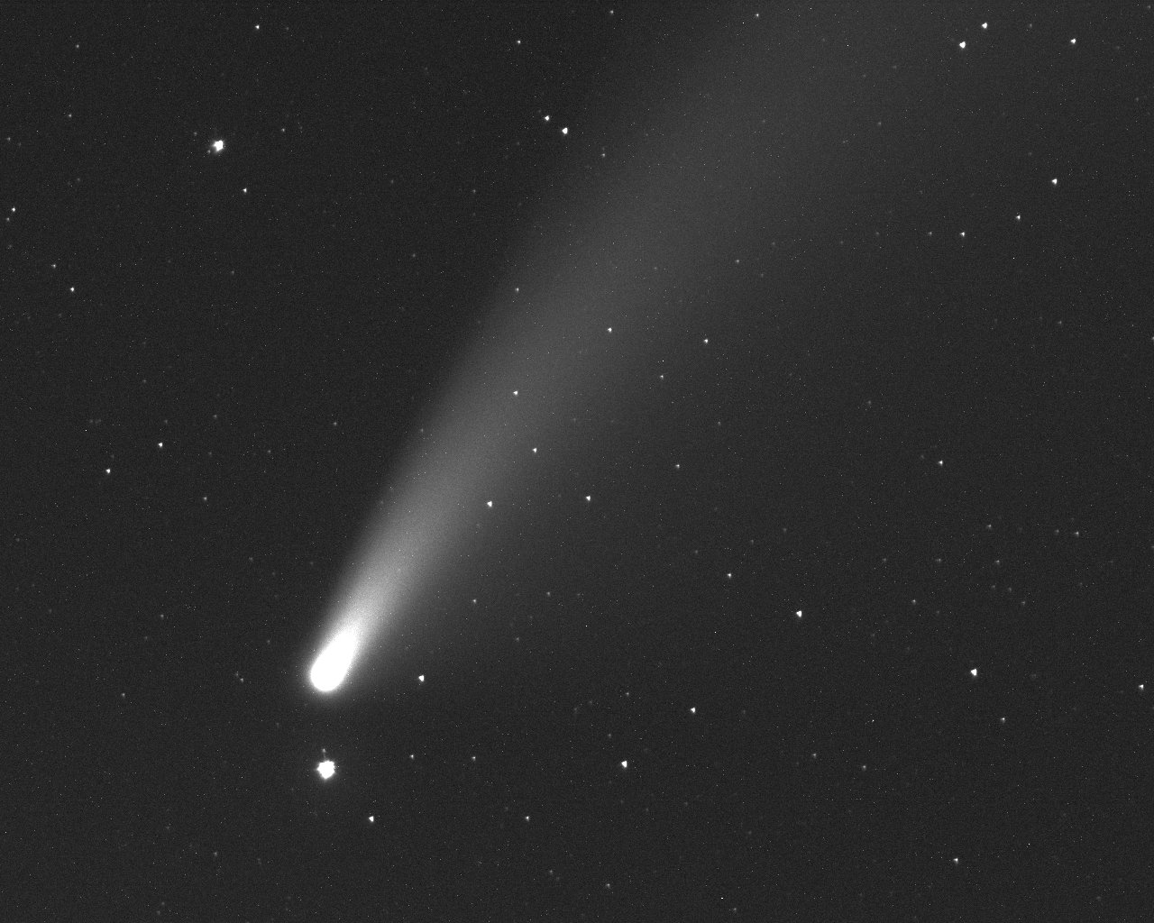

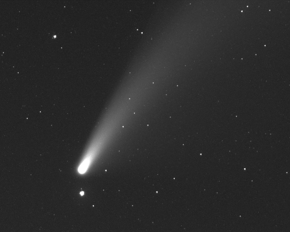

Salut tout le monde, je me suis amusé a faire la comète a la 290mm, mais le N/O visible j'ai tenté celle-ci, bon le ciel n'était pas là aussi avec des nuages de vapeur en tres haute altitude mais bon.

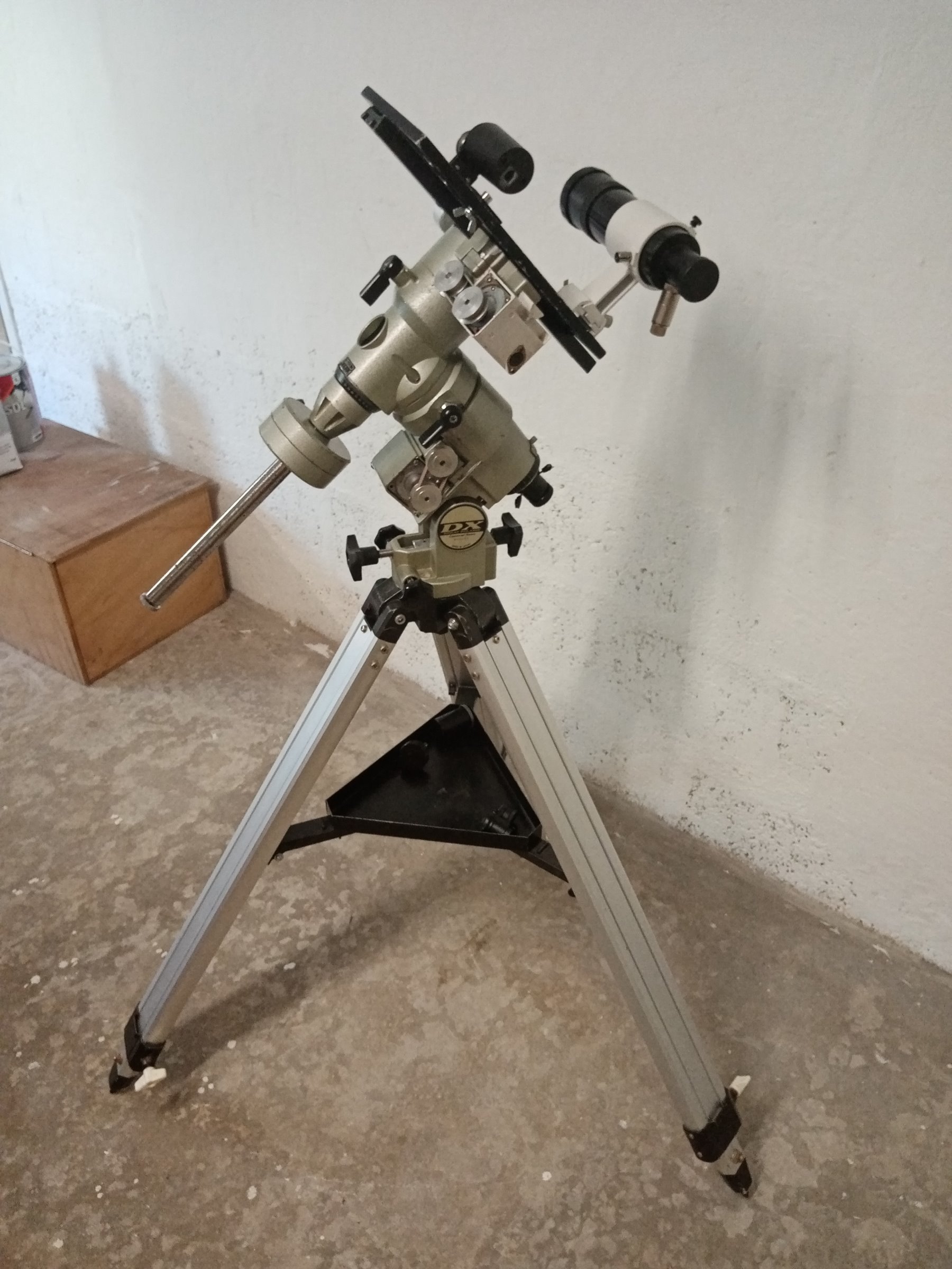

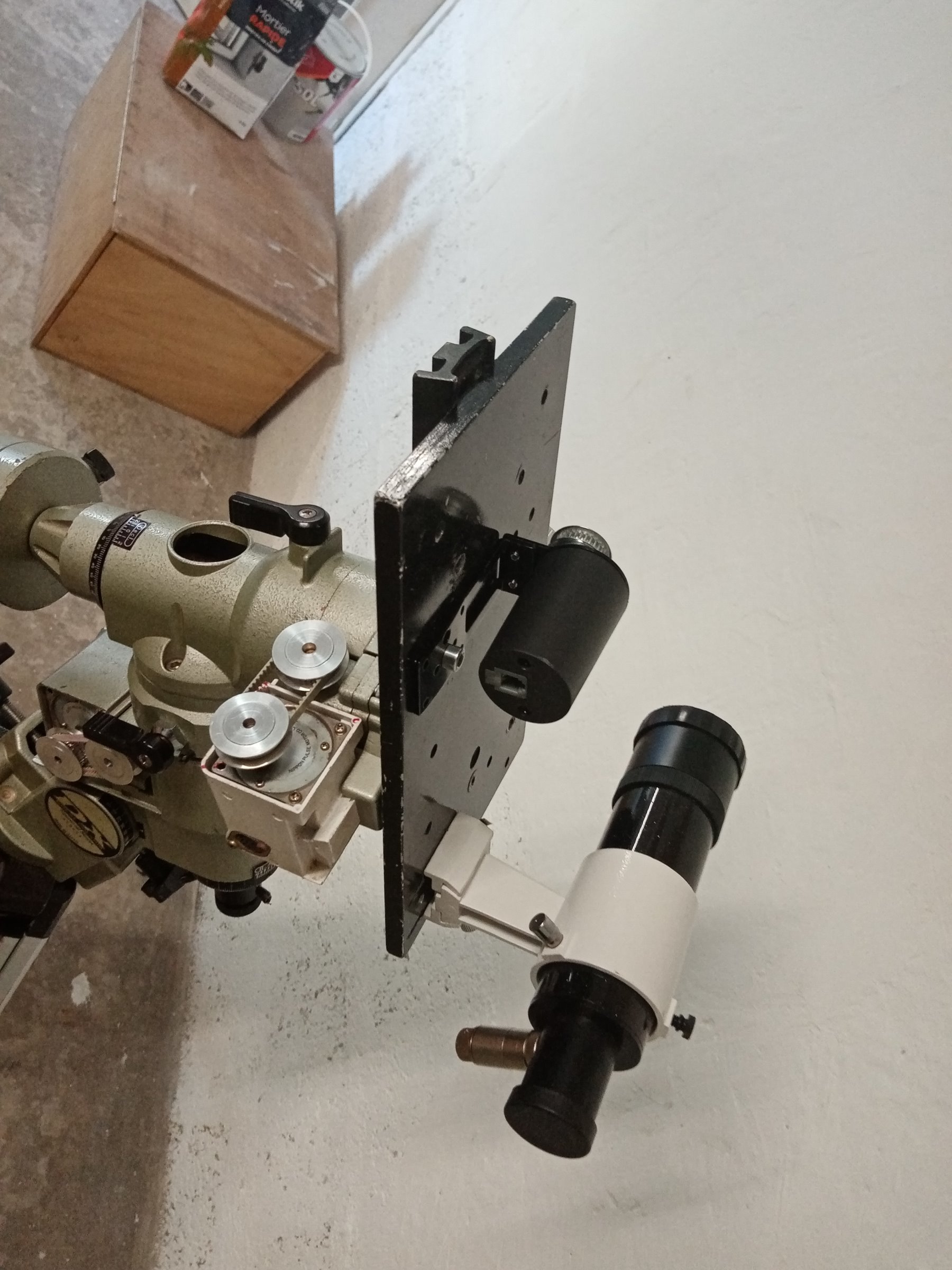

 L'image a été pris avec un téléobjectif de 70/200 à 2.8. Sharpcap pro, 6" pose et 10 images empilés sous Siril. je me suis fabriqué une platine alu pour faire du nomade sur gpdx a courroie, tiens en passant avec la fonction polar je doit dire que la dérive une fois bien réglé et le suivit de la monture cool hier avec le cerclage de sharpcap n'a pas bougé pendant 2' 30!

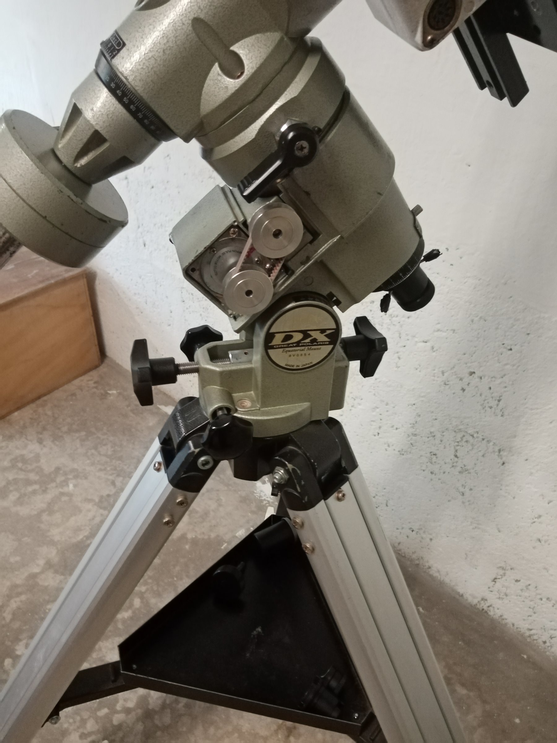

Merci, je suis entrain de bricoler une platine pour l'appareil photo et mise au point électrique, lors de nomade avec le 70d ou la 290, vu que j'ai restauré une gpdx et kit courroie +réglages au petit soin. Le j'ai fait un suivit sur 3' sans bouger bon c'est au télé 200, on va voir à la lunette 102. Je vais voir à mettre des images de mon nomade si ça peu donner des idées...
