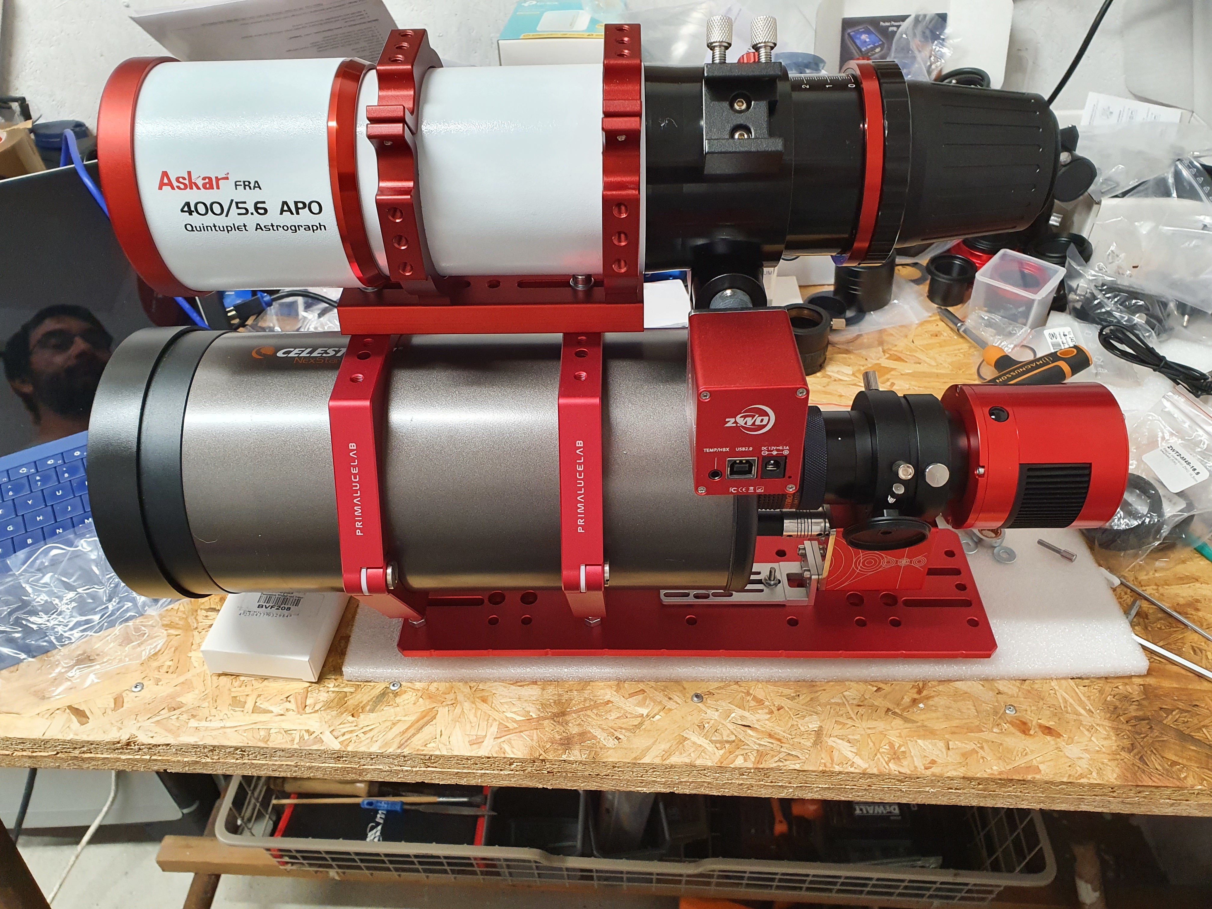

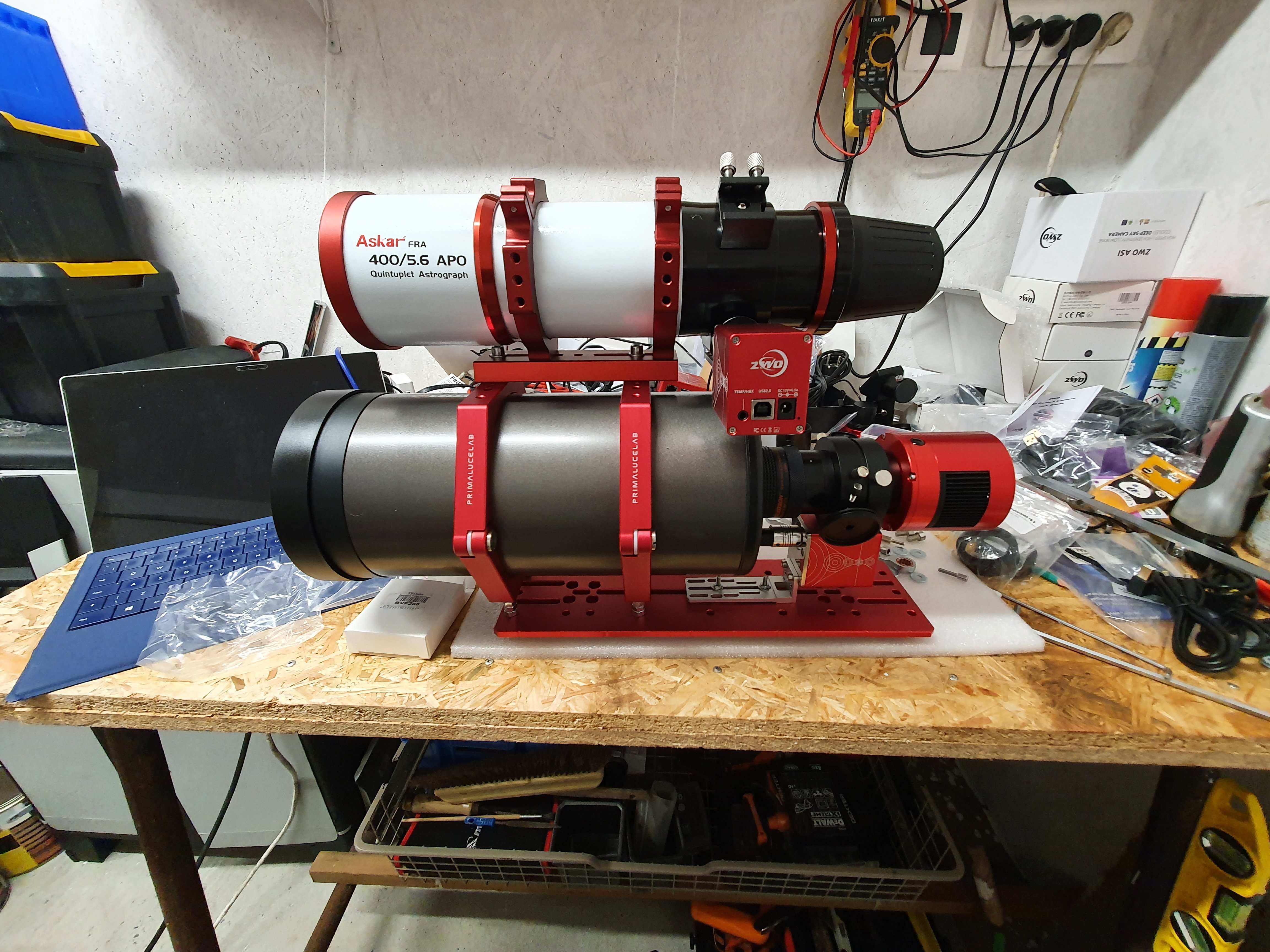

Prochain setup donc:
ASKAR FRA 400 (CP et guidage)
MAK 127 (DO quand FRA400 avec XT-3)
iOptron CEM40
ASIAIR PRO, 2x EAF, 2x Tiroir filtre (Altair Quad band), DO + hélicoïdal
ASI533MC-P et ASI462MC
Pegasus Astro PocketPowerBoxAdvance
TPlink extender
PC Stick
Anneau et platine PrimaLuceLab...
bagues chez PA
Je vous tiendrai au courant des receptions mise en route...

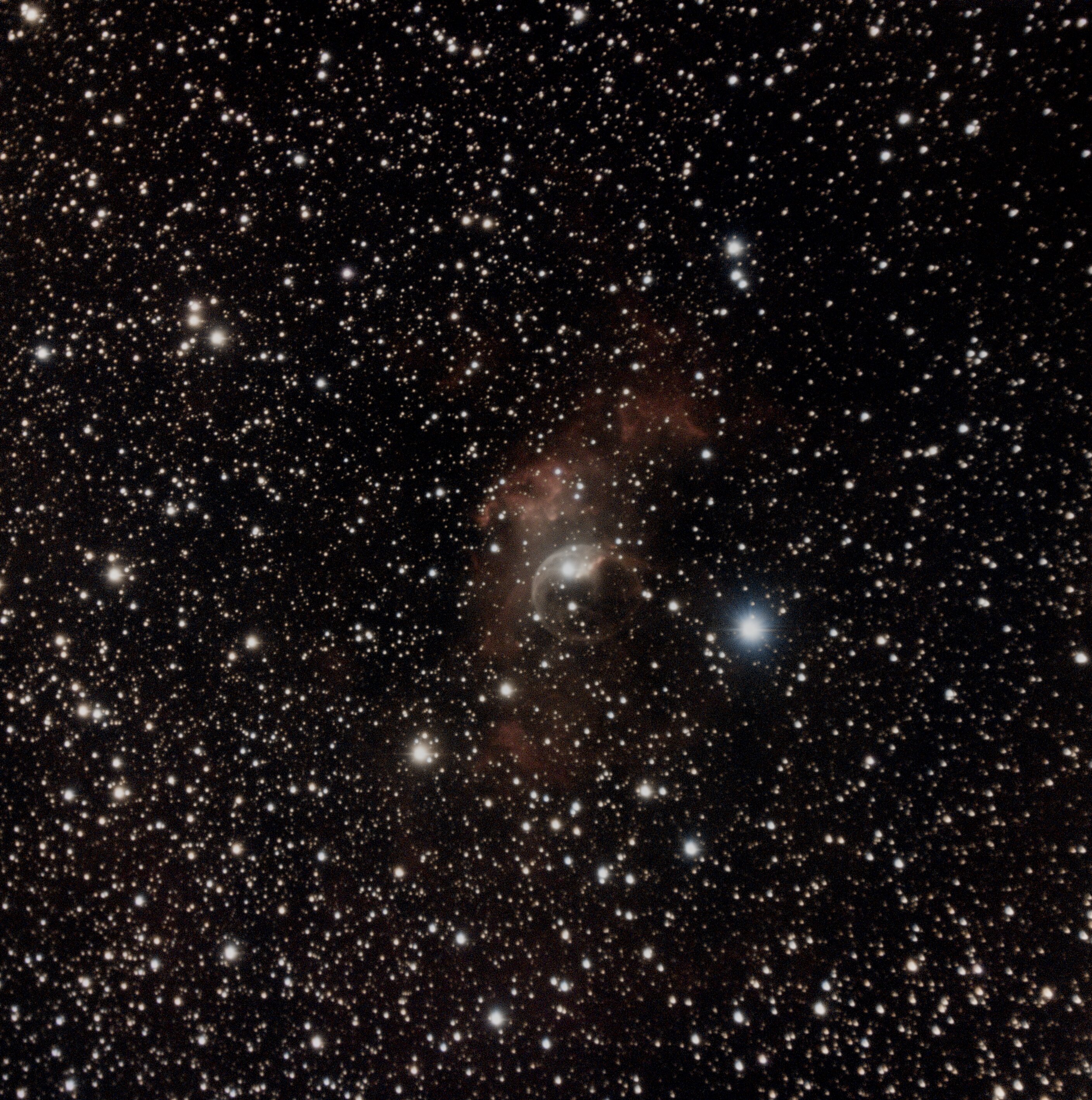

La premiere nuit a pas donnée grand chose entre MAP et humidité:
NGC7635 petite 100 aine 180s, pas de filtre sur ASI533MC-P et MAK 127 RC 0.63
D’ailleurs, je l'ai meme pas orientée conventionnellement...
Bubble_Nebulae_NGC7635_-RGB-session_1-lpc-cbg_fits.thumb.jpg.1ddfaa37cd26210760c038744eb51f8f.jpg

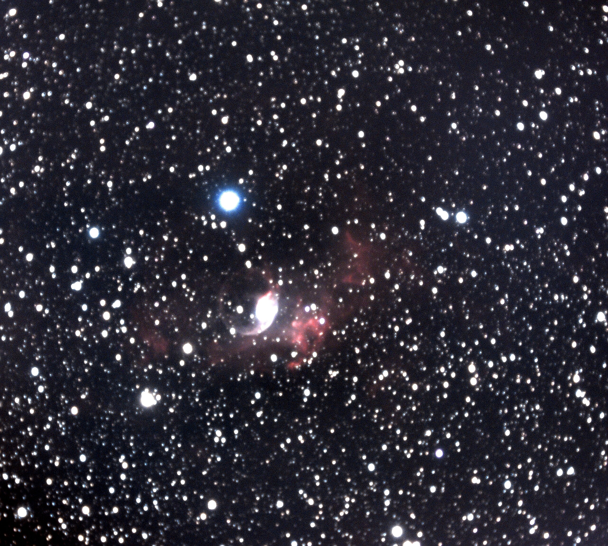

Celle de la nuit dernière est meilleure.
22x180s et 22x250s, meilleure MAP, mais plus d'humidité...
Il faut que je regarde SIRIL, (il reste en N&B, doit être simple a corriger, faut juste que je me remette dedans...et reprenne les tuto de Colmic).
Que je test SIRILIC, comme je fais pas de bias...
La sequence des deux nuit dernières ont été gérées via N.I.N.A, car Asiair Pro ne supporte toujours pas l'ASI462 (attente V1.5...).
C'etait mes deux premieres nuits avec un autoguidage ( la 462 sur le FRA400) et la CEM40.
