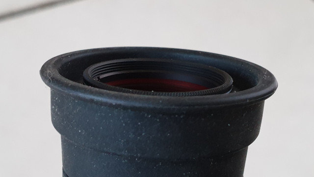

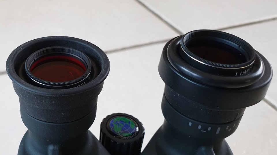

Comme une photo vaut mieux qu'un long discours, voilà le montage en question.
J'ai posé le filtre de droit sur le capuchon pour que l'on voit bien son positionnement à l'intérieur de la bonnette.
Là on peut voir que le filtre ne dépasse pas, même si c'est limite ...
