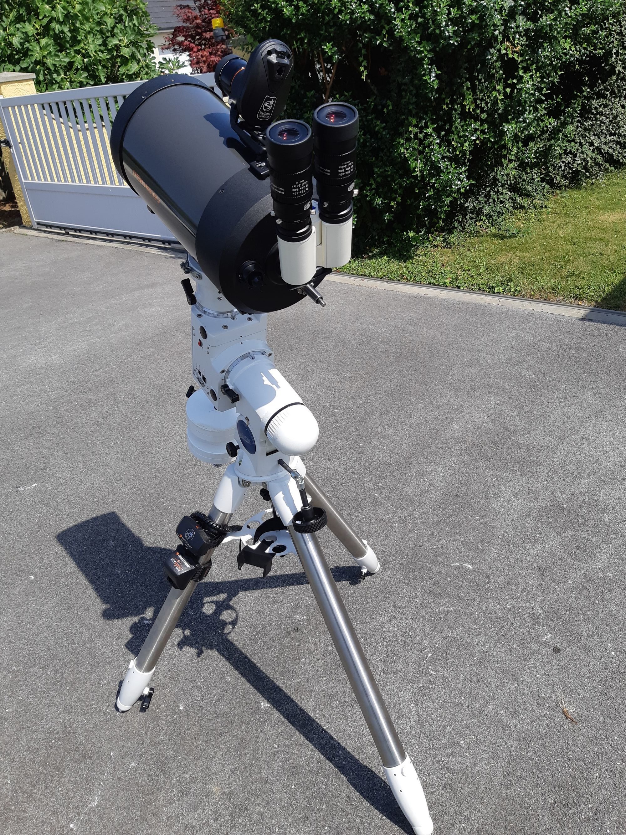

Je suis adhérent à l'Astro-Club d'Hautacam dans les Hautes-Pyrenées, tous les étés, le club organise avec le Syndicat d'Initiative des soirées d'observation Astro, au col de Tramassel, au pieds du Pic du Midi de Bigorre. Ces soirées sont destinées principalement aux vacanciers de passage, pour leur faire connaitre notre passion , avec les différents instruments des membres du club qui viennent animer ces soirées .
Possesseur d'un C8, qui n'a pas le meilleur rendu visuel comparé à d'autres instruments utilisés lors de ces soirées, avec des diamètres plus importants, j'ai cherché à améliorer le visuel de mon téléscope .
Sur Facebook , j'ai pris contact avec Denis Levatić , bien connu sur Cloudynights pour être de ceux qui ont le talent nécessaire et le matériel pour modifier et améliorer des tètes binoculaires Zeiss, issues de microscopes des années 1980,  pour en faire des instruments supérieurs à ce que fait Baader Astronomic avec sa tète Géante Mark V, qui n'est au final qu'une copie de Zeiss, et surtout à moindre coût .
Il officie de son pays natal , la Croatie, et a répondu rapidement à ma demande, et le résultat est vraiment au top . D'ailleurs, de temps à autre, ses réalisations se retrouvent sur le grenier, et sont vendues très rapidement ...

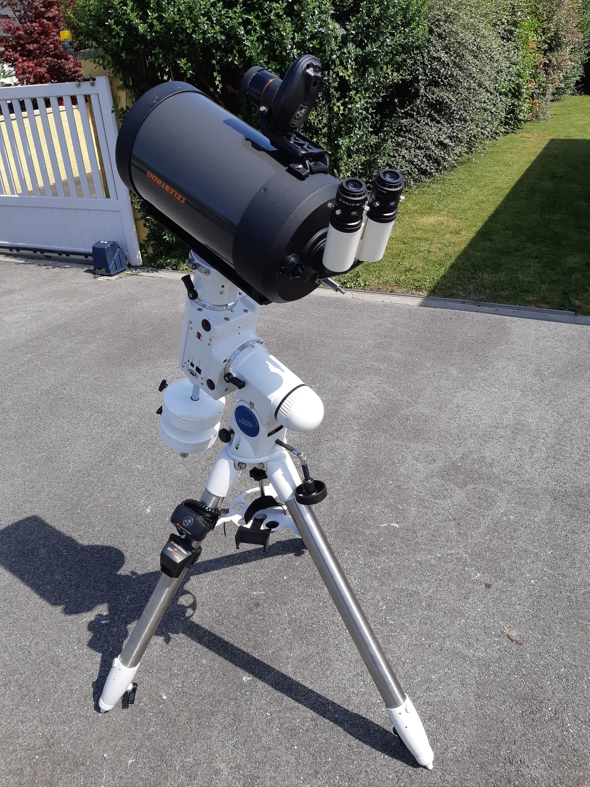

Je vous poste ci-joint le résultat , pour ceux qui cherchent la meilleure performance d'une tète binoculaire avec le plus grand champ (30 mm), cela me semble le top .
Concernant le montage sur le C8, j'ai utilisé, sur les conseils de Denis , un adaptateur ultra-court T2 /2 '' SC Baader 7 mm, avec un renvoi coudé Baader T2 Stardiagonal (Zeiss) Prisme avec revêtement BBHS.
Denis avait fourni en complément une bague Baader Quick Changer , et des portes-oculaires Badder Helical, plus performants que les portes-oculaires Clicklock.
2 types d'oculaires ont été testés, un Zoom Zeiss Diascope 15-45/20-60 , qui n'est pas optimal car il donne un léger vignettage du fait des futs très larges , et des oculaires de microscope Zeiss W-PL 10X23 , qui eux sont parfaits pour cette utilisation , sans aucun vignettage . (ces derniers sont d'ailleurs assez facile à trouver en occasion par paire car issus de microscopes reformés, et à un prix très compétitif comparativement aux oculaires Astro .
