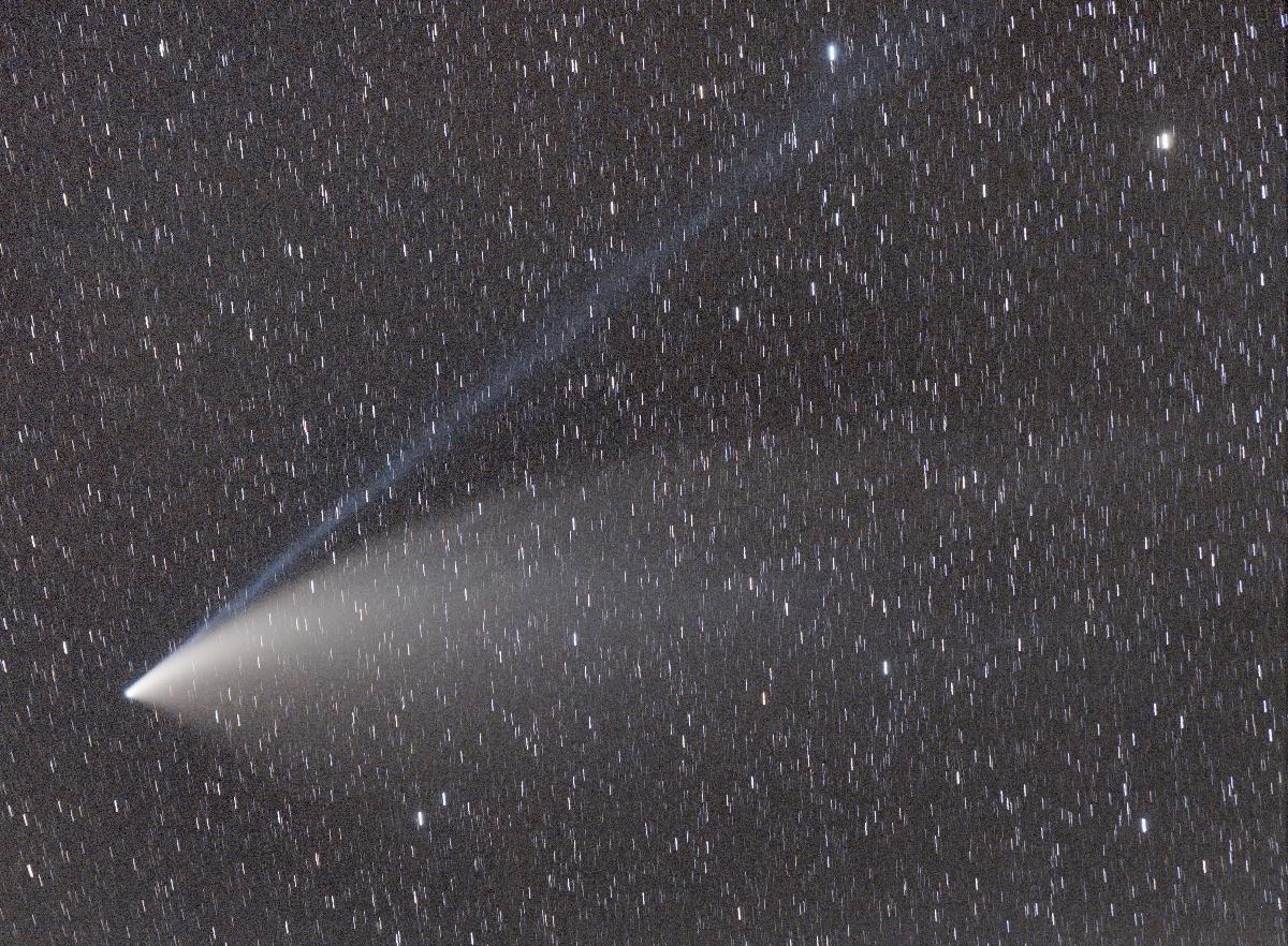

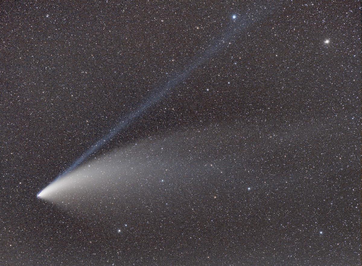

Bonjour à toutes et à tous! Après avoir parcouru nombre de pages internet et m'être noyé dans les tutos, je lance une bouteille à la mer :) . J'ai imagé NEOWISE dans la nuit du 20 au 21 juillet avec mon EOS 1300D et un objectif de 55mm Canon. J'ai fait 120 poses de 30s (soit 1 heure au total) à ISO 1600 et F/4. J'ai pré-traité le tout sur SIRIL pour obtenir deux stacks: un sur la comète et un sur les étoiles (voir ci-dessous les deux résultats), que j'ai sorti en TIF pour pouvoir obtenir une image unique sur Photoshop en fusionnant les deux. MOn but est bien sûr d'avoir des étoiles bien ponctuelles et une comète nette. Et là, c'est la galère. Je ne maîtrise pas encore bien Photoshop et me retrouve embourbé dans les scripts,calques, masques et tutoriels divers et variés . Donc si quelqu'un ici connaît une méthode détaillée sur Photoshop pour obtenir une image unique réunissant mes deux images source, je suis très preneur et lui serais très reconnaissant pour ses explications.                                                                                                                                                                               Par avance merci!                                                                                                                                                                                                                                                                                                                                                                                       La version alignement sur les étoiles:                                                                                                        : spacer.png                                                                                                                                                       et la version alignement sur la comète:                                                                                                         :spacer.png
1. Récupérer le script Troy's Astro Action http://troypiggo.blogspot.com/2010/11/troys-astro-actions.html
2. Ouvrir les 2 images dans CS
3. Lancer le script "Separate stars and sky" sur les 2 images (ya un petit bug dans le script, il faut cliquer sur continuer et ça marche)
4. sur la première image supprimer le calque starless (et le calque base)
5. sur la seconde image supprimer le calque stars (et le calque base)
6. CTRL+A et CTRL+C sur la première image
7. CTRL+V sur la seconde image
8. jouer avec les options de calque pour avoir le bon rendu

Pour récupérer juste la comète tu peux essayer de augmenter la réjection (sigma) sur l'image qui est aligné sur la comète , Siril va détecter les filé d'étoiles comme si c'était un peu des traces d'avions et les enlevés

Merci pour vos commentaires, ça va me donner du grain à moudre et des tutos à regarder ce week-end... j'ai fait quelques essais mais rien de probant pour le moment. Petite question, en quel mode faut-il passer le calque supérieur quand on fait le collage des deux images: éclaircir? Et ensuite on utilise les réglages niveaux/courbes?
Il y a 6 heures, garfieldthecat a dit :
Ben tu fais défiler tous les modes, et tu vois celui qui convient le mieux :)
Moi j'aime bien lumière tamisée généralement.
