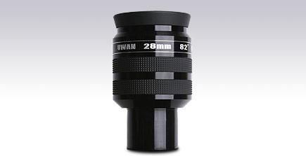

Hello, je relance le sujet : j'ai vu récemment qu'on trouvait toujours les 28 mm 82°.
Ce 28/82° UWA , est tout simplement un "Nirvana" que l'on trouve aussi en 16/7/4 UWA chez TS également , et qui sont issus du WO UWAN ....et ils sont top
Le 16/7/4 on les trouvent sous différentes marques , et le prix peut passer du simple au double !.....
Par contre , seul TS commercialise encore le 28/82°de cette série ....
il y a 16 minutes, amasm13 a dit :
Oui, c'est ce qui me fait un peu peur : s'ils sont au top, pourquoi ne sont-ils plus commercialisés ? Se pourrait-il que le 28 mm soit "mauvais" par rapport aux autres focales ? Ce serait cool d'avoir un retour de quelqu'un qui a pu le comparer aux autres.
Autre question : on ne trouve pas d'indication du poids. Il me semble avoir lu ici qu'il atteignait le kg ? A comparer aux ~700g de l'ES et du XWA, ça peut jouer. Mais sinon le prix est sympa, on serait presque tenté de le prendre neuf 😁
@LaurentGom WO ne produit plus en oculaire , on trouve encore quelques SWAN et ça s'arrête là .....
Vois ce lien https://stargazerslounge.com/topic/353618-nirvana-28mm-82-degree-2-inch/ ....., certes il n'y a pas de test , mais pareil , tous s'entendent sur le fait qu'il soit tiré du UWAN ,
Encore la semaine dernière chez TS il était disponible pour l'expédition , plus maintenant .....il faut un delais de réapprovisionnement .......ils partent vite !!
Perso j'avais le 7 et le 4 , impeccable sur mon 254 ....j'ai eu de très bons retours sur le 16 également
Donc pour moi , il n'y a pas de raison que le 28 échappe à la règle , vois les retours sur les WO UWAN et tu auras des réponses....
Le William Optic 28@82 est très souvent cité avec toutes ses éloges... et son kilo sur la balance :)
Perso, je pense que je ne m'en séparerai jamais.
