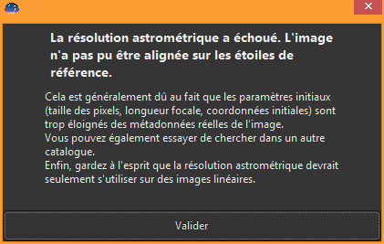

Aussi, quand j'utilise le catalogue d'étoile NOMAD, j'ai un message d'erreur, donc j'utilise l'autre catalogue mais je ne sais pas si c'est la source de mon problème.
Message d'erreur en utilisant le catalogue NOMAD

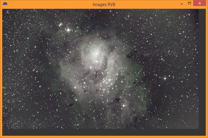

Image avant étalonnage des couleurs par photométrie

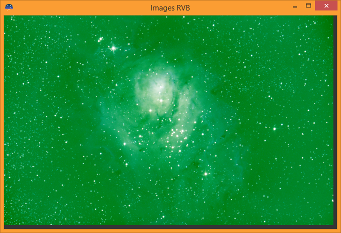

Image après étalonnage des couleurs par photométrie

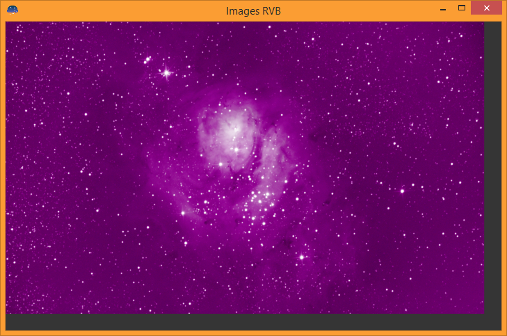

PS, je ne sais pas pourquoi mon image est violette comme ça, et je ne sais pas si c'est si grave que ça vu que sur le tuto, l'image et verte.

pour l'erreur de résolution astrométrique, il y a plusieurs raisons :
- ton image n'a pas assez d'étoiles, ou les étoiles sont empâtées/floues/filées
- la taille des pixels ou la focale n'est pas correctement renseignée
Essaie de modifier la focale jusqu'à ce que SiriL s'en sorte.
Sinon tu peux aussi récupérer une version de dév de la béta.
Pourquoi l'image est violette ? De même pourquoi l'image est verte ?
C'est normal avec les capteurs couleurs, puisque déjà on a 2 pixels verts pour 1 rouge et 1 bleu.
Selon la méthode de dématriçage (RGGB ou GBRG), tu vas te retrouver avec une image à dominante verte ou à dominante violette (violette généralement quand la méthode de dématriçage n'est pas bonne).

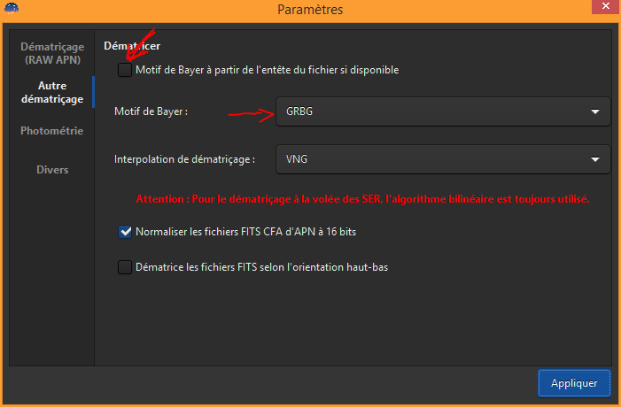

Tu décocher dans les préférences le bouton récupérer les infos dans l'entete du fichier. Et tu choisis une matrice provisoire, GRBG je crois.
Bon, du coup j'ai décocher l'option de récupérer les infos sur l'entête du fichier et j'ai ausi sélectionné la matrice GRBG.

Avant étalonnage
Après étalonnage
Et les options
Donc je ne sais pas si c'est bon, ou toujours pas. :I

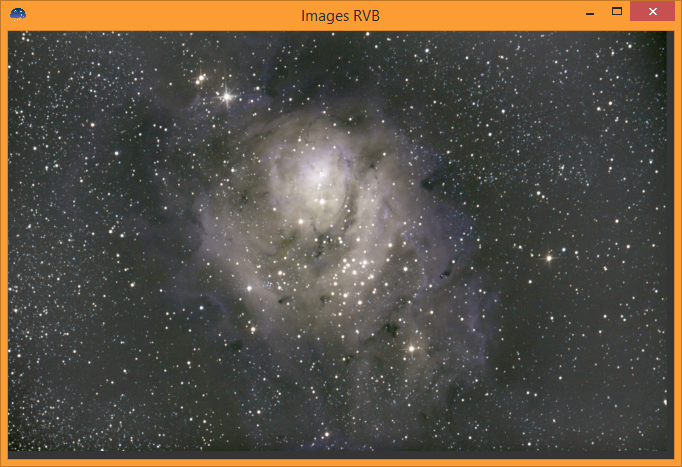

Alors juste un petit edit, j'ai changé et refais avec le GBRG au lieu du GRBG et voici ce que ça me donne après l'étalonnage. Elle me parait bien meilleure que les autres, mais je peux aussi tester la 4ème variante juste pour vérifier. c:
