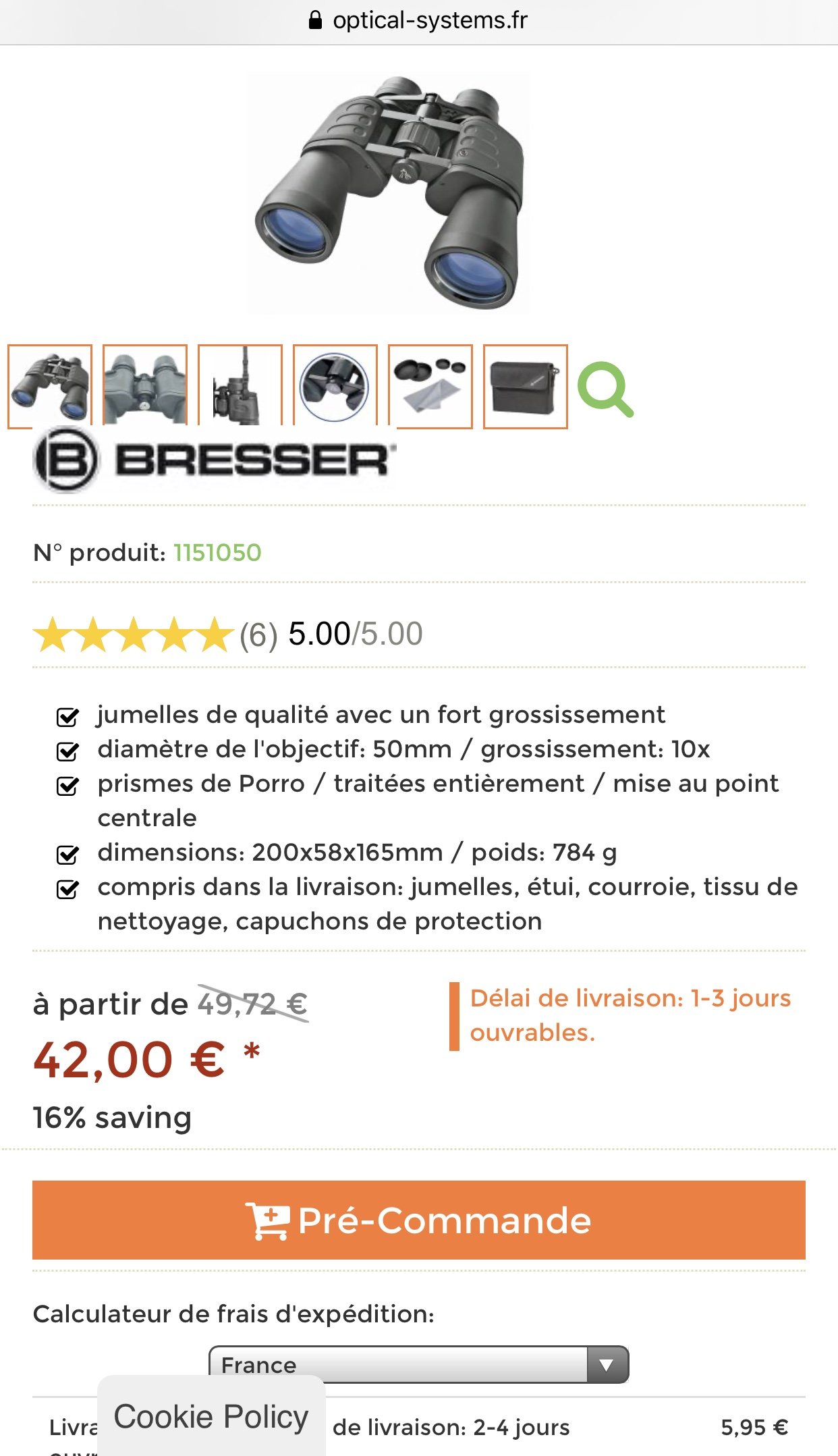

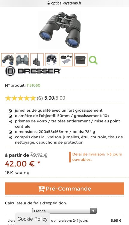

Salut , je te conseille les 10x50 de Bresser Hunter mais pas sur le site de astroshop (trop cher)  elles sont pas chère et sont vraiment bien
tu ne peux pas être déçu avec pour la rando ou voir la comète.
Tu les auras moins cher sur le site optical system. vérifie les promos avant d’acheter car chaque semaine elles sont généralement en promo.
Franchement pour moins de 50€ avec les frais de port tu as de quoi te faire plaisir
Merci pour le conseil, j'irai voir :) Elles ne sont pas trop encombrantes ? J'ai vu qu'il y avait des prismes de porro et des prismes en toit, et apparemment les prismes en toit sont plus compactes. Est-ce qu'il y a des différences niveau optiques entre ces deux types ?
