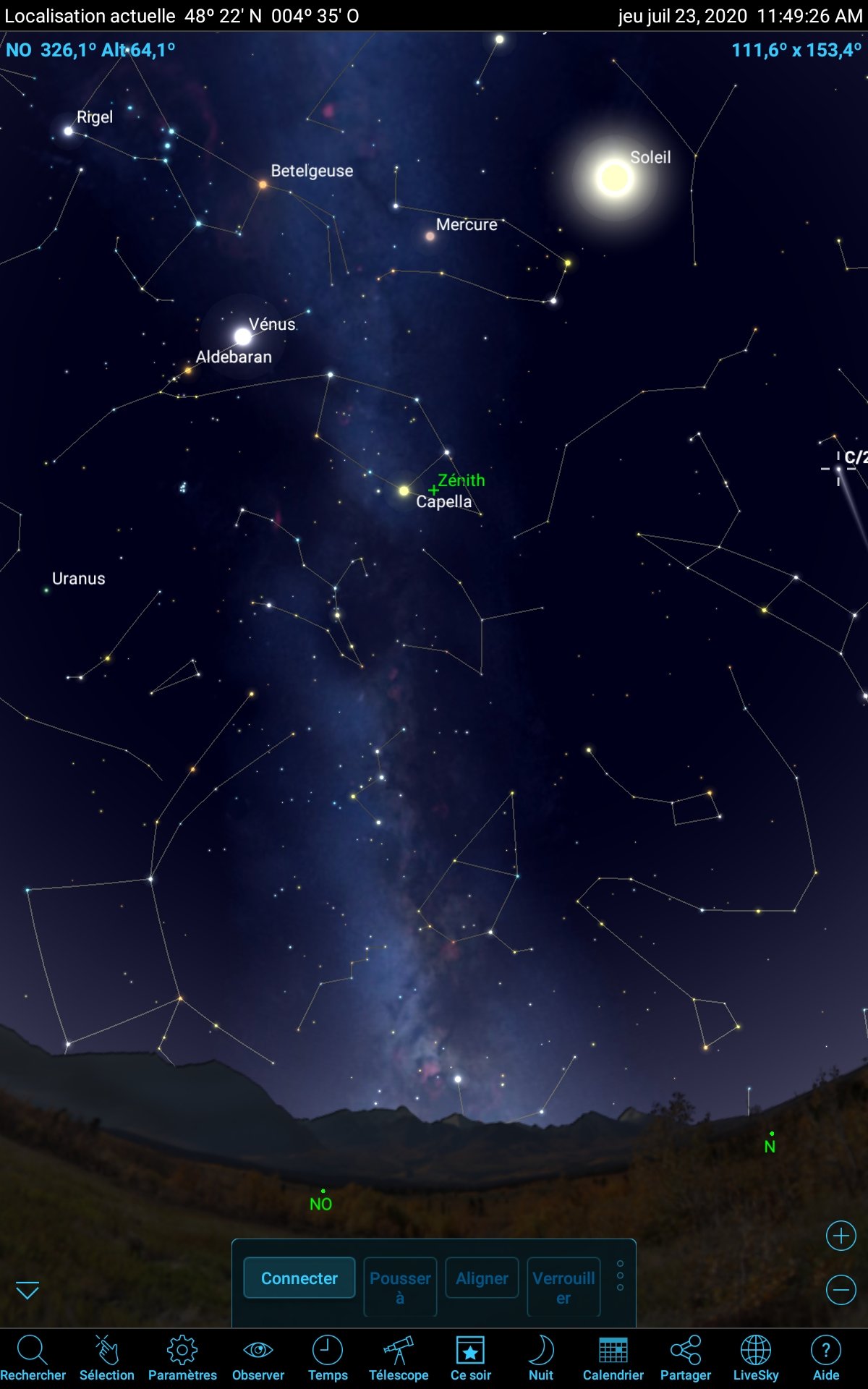

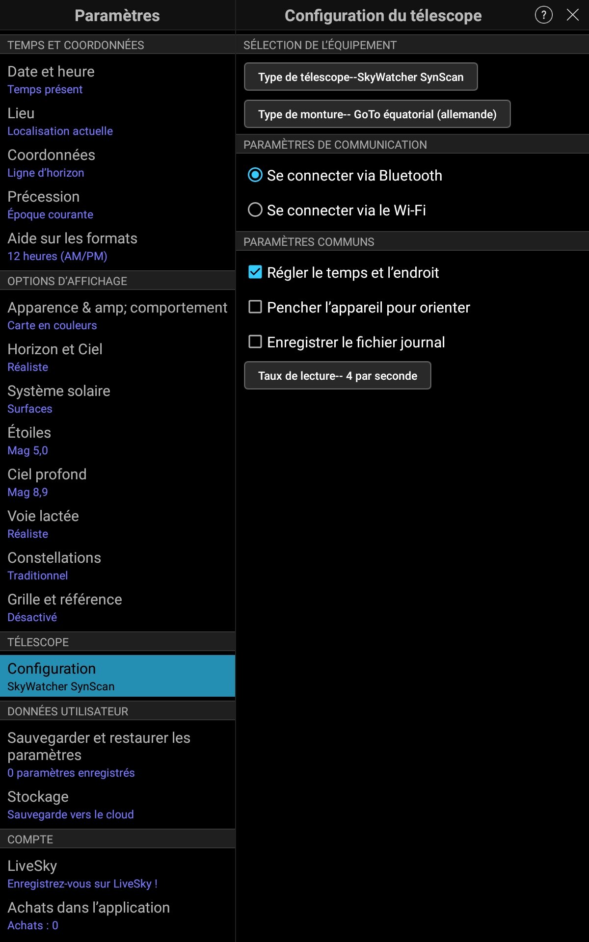

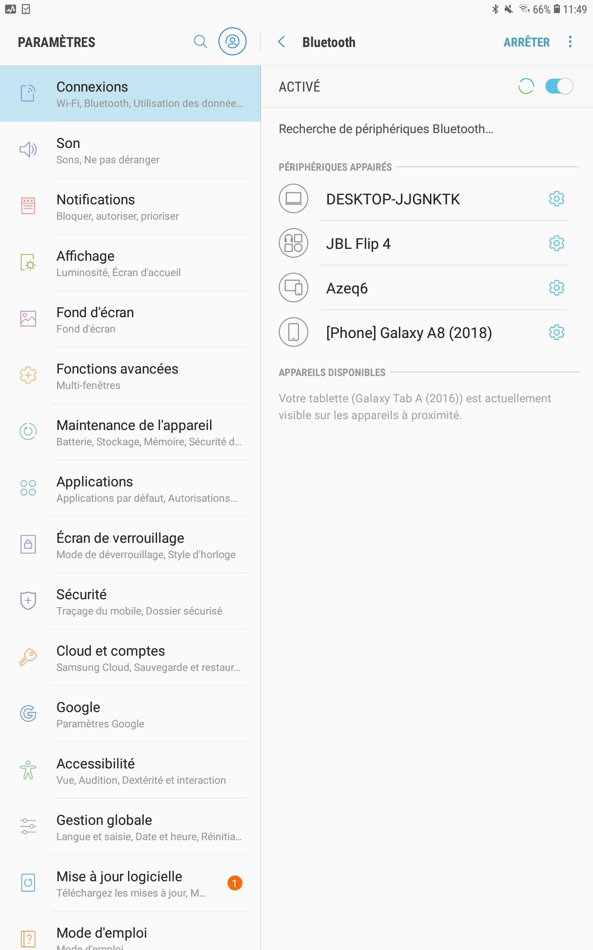

Bonjour. Je tente de connecter une azeq6 via un module bluetooth à skysafari6 sur tablette samsung qui reconnait l'usb de la monture,  mais pas de connexion. Quelqu'un aurait il une suggestion ? Merci bonne fin de comète ;)

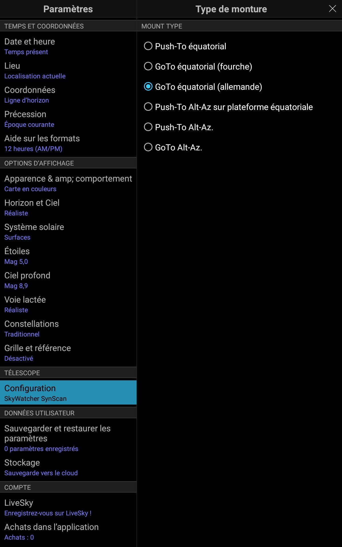

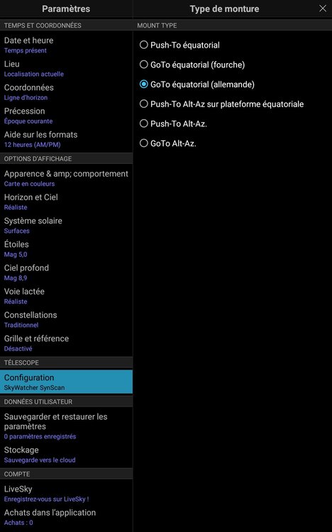

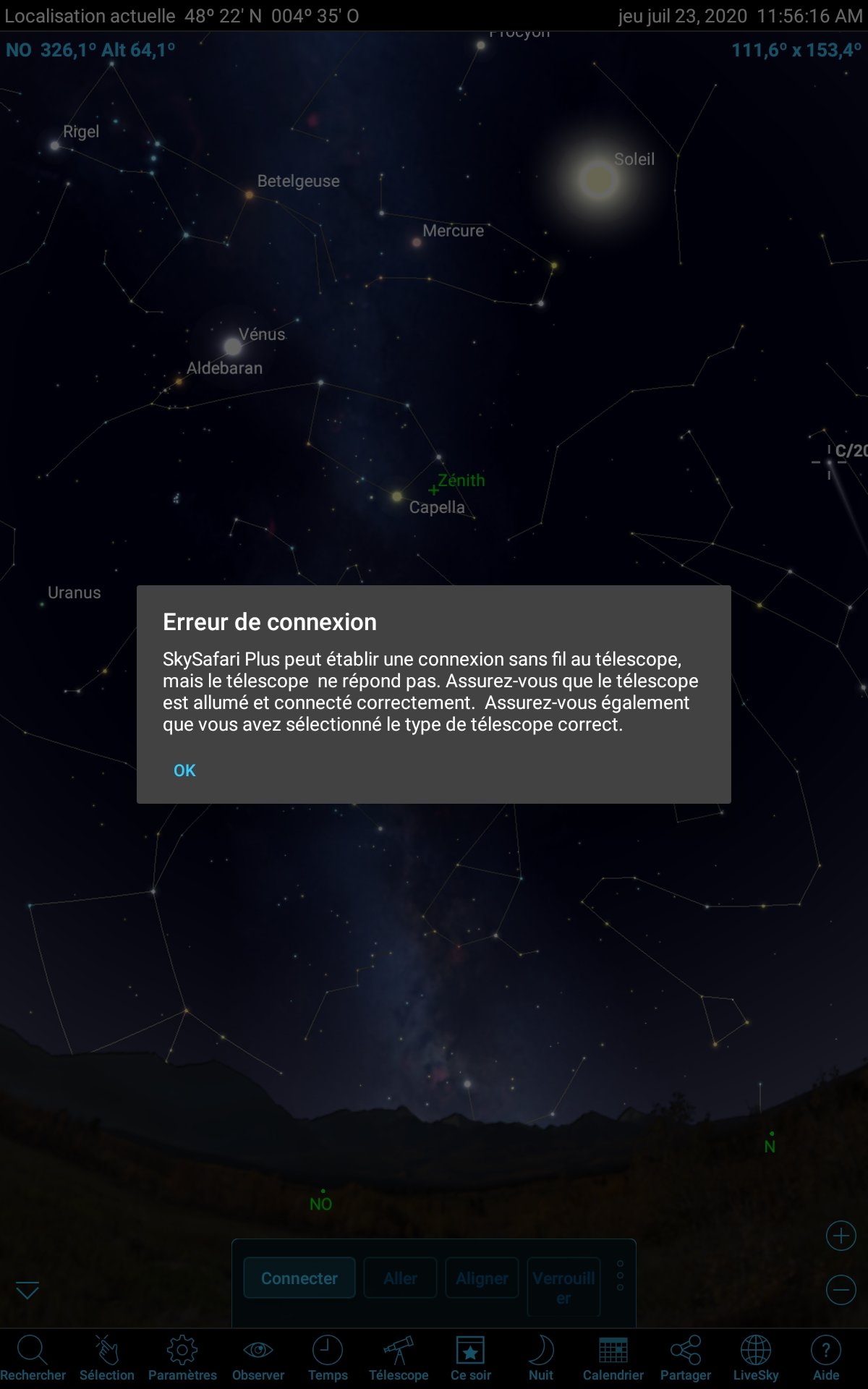

Nb, j'ai essayé goto altaz, ca marche pas non plus.

Je regarde et à côté de connecter il y a "Pousser",bizarre ,ce n'est pas une connection à un systèms push to.D'autre part normalement en bluetooth on doit faire l'alignement de la monture à partir de la raquette,ensuite connecter le module sur la raquette(pour Celestron) ou sur la monture,ouvrir Skysafari et cliquer sur connecter.Couper le wifi sur la tablette ou le tel.Fréquences proches peuvent créer des interférences.Vu ça sur Cloudy Nights.J'ai expérimenté avec un module SkyBt de Simulation Curicullum sur mon CPC.Ce module n'est plus dispo sur leur site,mais on en trouve encore chez des vendeurs de matos astro.Et des liens:https://www.google.com/search?client=firefox-b-d&q=Skysafari+6+Pro%2Cproblem+connecting+bluetooth+mount+AZEQ6

En ce qui concerne la procédure que tu décris, ce n'est carrément pas ce que j'ai fait. Donc c'est ce que je vais carrément tenter et je te tiens au... courant ;) à bientôt
Bon... comme décrit par toi Jean Louis :
- alignement
- raquette débranchée
-  module bt connecsur l'azeq (impossible sur raquette, rj trop grossse)
- skysaf lancé
- wifi tablette coupé
 = no connection
😩 dépité je suis.
Il y a 7 heures, Gaiar60 a dit :
- alignement
- skysaf lancé
 = no connection
😩 dépité je suis.
Regardes dans la page de liens que je t'ai donné,il y a peut être une solution.Tu écris raquette débranchée,non,laisses là branchée.Je n'utilise pas de matériel SW,donc mon aide ne peut être que limitée.Changer de module?
