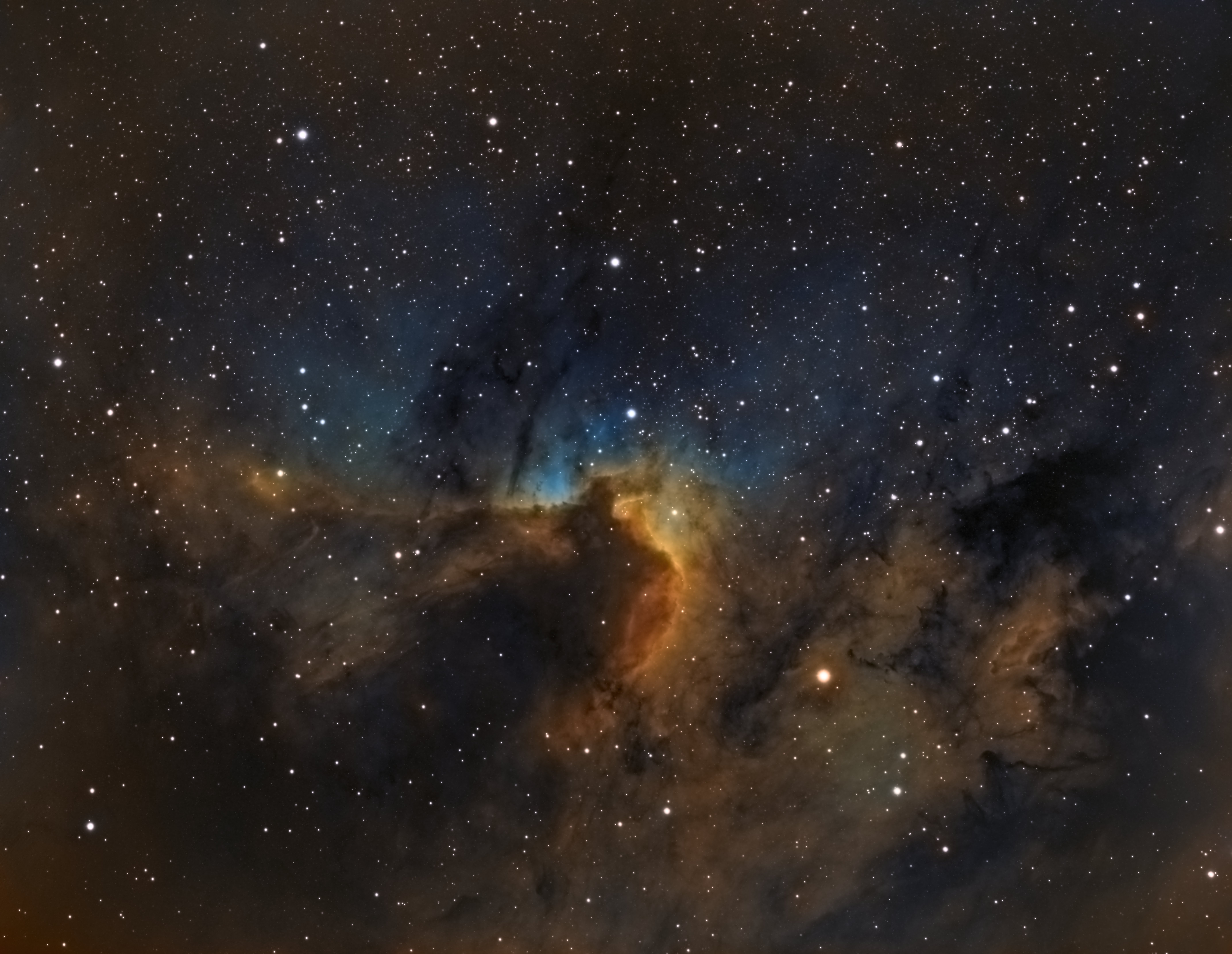

Je vous presente cette image faite sur 4 nuits lors des rencontres Nuits Du Causse Noir,
SH2-155 nebuleuse de La Grotte située dans céphée.
Setup : LZOS 130F6 / APMach1 / Asi1600MM
16h au total dont 12h en Ha et 2h en SII et OIII
Traitement PIX/PS
En espérant qu'elle vous plaise,

16 heures ? Mais comment vous faites les gars pour avoir autant de patience ?
Moi déjà 4h30 sur le Calamar sur 2 nuits ça m'a gonflé !
Bravo, je connaissais pas cette Sharpless, superbe.

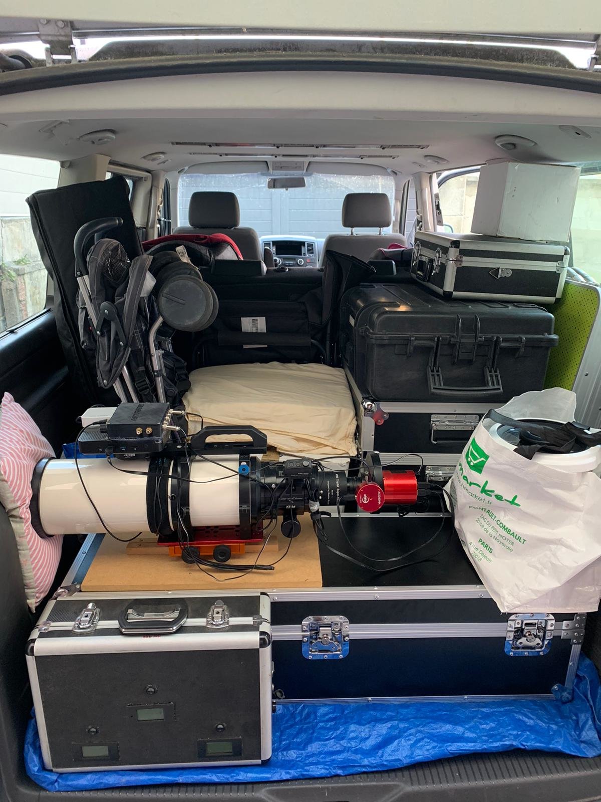

il faut parfaitement connaitre son materiel, tout optimiser pour une installation et mise en station rapide
ma lunette reste montée en permanence avec le train optique, j'ai un mini pc dessus, la map est motorisée etc...
voila une idée de comment je la transporte
donc lorsque j'arrive sur site :
- j'installe trepied/monture
- je mets la lunette dessus (j'ai des marques pour les equilibrages), j'ai 4 connecteurs à brancher
- j'allume le mini pc je mets au points avec le moteur (position connue)
- alignement polaire (avec le viseur RAPAS c'est 60secondes chrono)
et apres ya plus qu'a pointer, calibrer PHD et roule
le plus chiant en realité c'est de se tapper l'heure de route pour trouver un ciel potable
et pour cette image, c'etait plus vraiment du nomade pure, puisque le setup est resté monté et en station toute la semaine
apres j'aurais pu faire deux objets c'est vrai.. mais le ciel etait incertain, sur 7 nuits on a eu deux nuits bouchées, et une tres tres turbulente.
arreter un premier objet pour passer à un second, c'est prendre le risque d'avoir juste une couche sur le deuxieme par exemple.

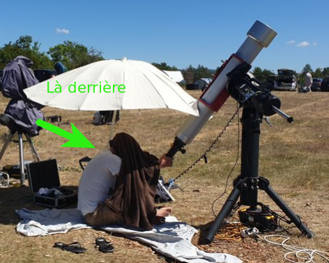

Je me permets de préciser l'usage de la poussette :
Trimbaler les gamines n'était qu'un prétexte pour l'emmener.
La poussette, en vrai, ça sert à emporter le pied du parasol qui fait 35kg à coté de la lunette solaire :
