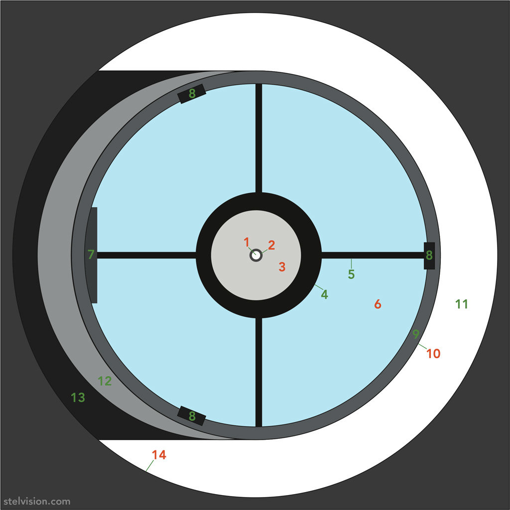

ce que je veux dire c'est que sur la photo, l'ensemble 13 etait décalé a gauche....
J'ai l’impression que tu confond le centrage mécanique et optique.
ce qu'on veux avant tout dans un newton c'est que l'image soit centrée tout au long de son chemin. (avec un rapport F/D court par exemple, tes parties mécaniques ne pourront pas êtres centrées entre elles si tu veux un alignement optique)
essaie de remettre ton secondaire au bon endroit pour arriver à faire une MAP à l'aide la vis centrale (travaille tube à l'horizontale), puis tourne le sur son axe pour que dans le PO il soit bien rond et pas oval.
