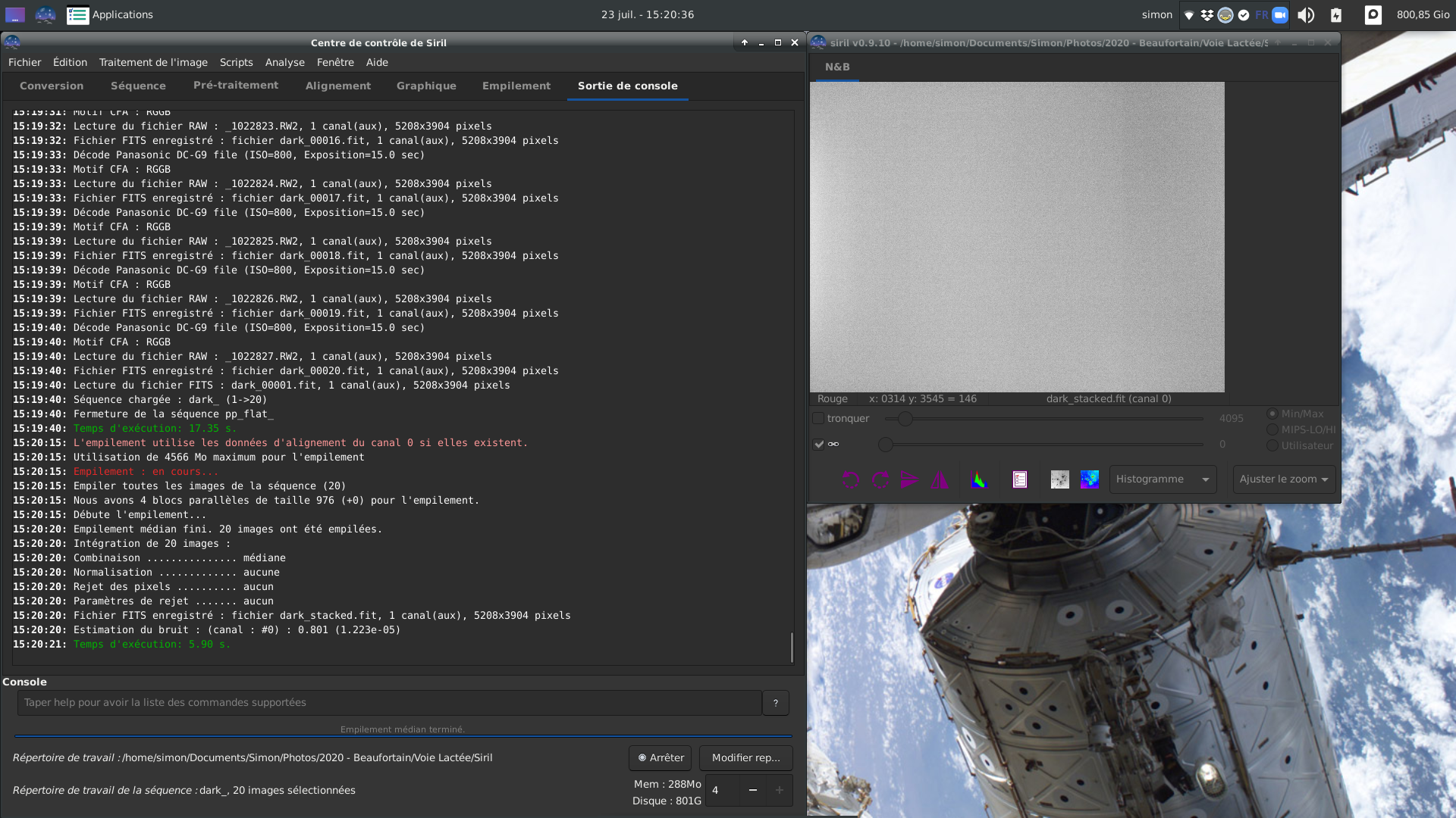

Pour mes premiers essais de photo de la voie lactée, je suis allé dans les Alpes et ai pris 40 clichés de 15 secondes avec mon APN (Panasonic G9). J'ai aussi Darks, Flats et Offsets, mon but est donc d'empiler tout ça. J'ai essayé avec Séquator qui marche plutôt bien et est très facile à utiliser et maintenant je veux essayer Siril, voir ce que je peux faire avec. J'ai donc suivi le tutoriel vidéo (https://www.youtube.com/watch?v=5ix9KdVCIxE) mais j'ai deux problèmes:
Je ne sais pas comment éditer mon post précédent, je reprends donc:

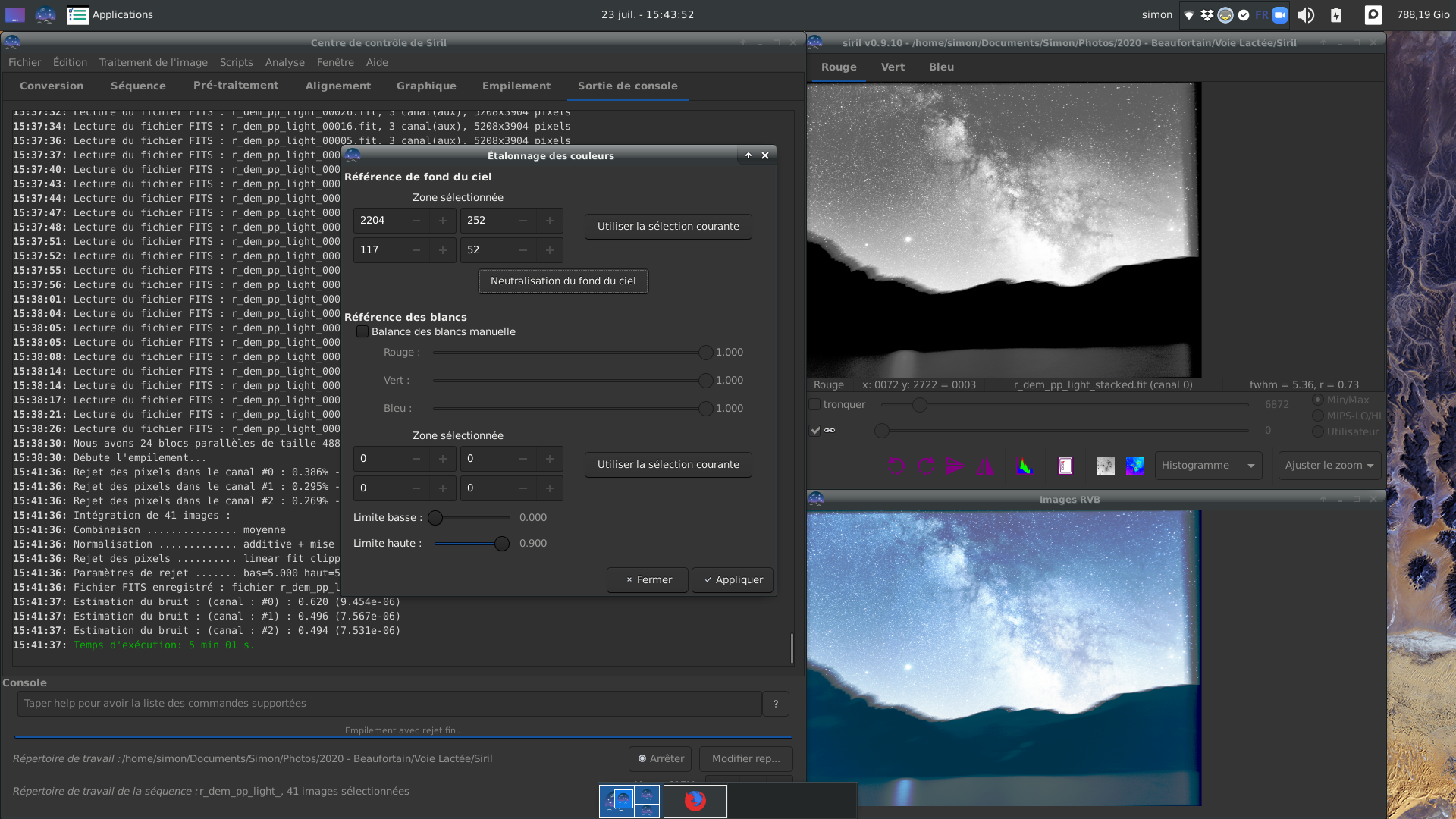

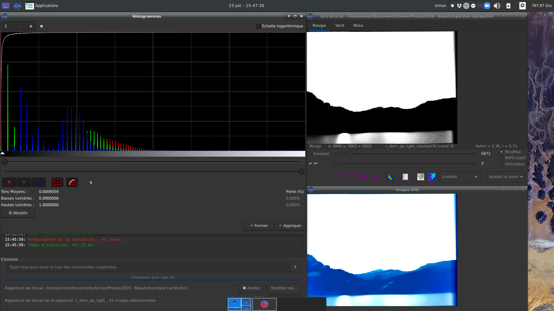

     - Lorsque je transforme l'histogramme automatiquement, l'image devient complètement surexposée et je ne comprends pas bien pourquoi ni comment régler finement l'histogramme.
     - Le premier plan est conservé sur toutes les photos et donc est flou, y a-t-il une manière de n'empiler qu'une partie de l'image comme sur Séquator ?

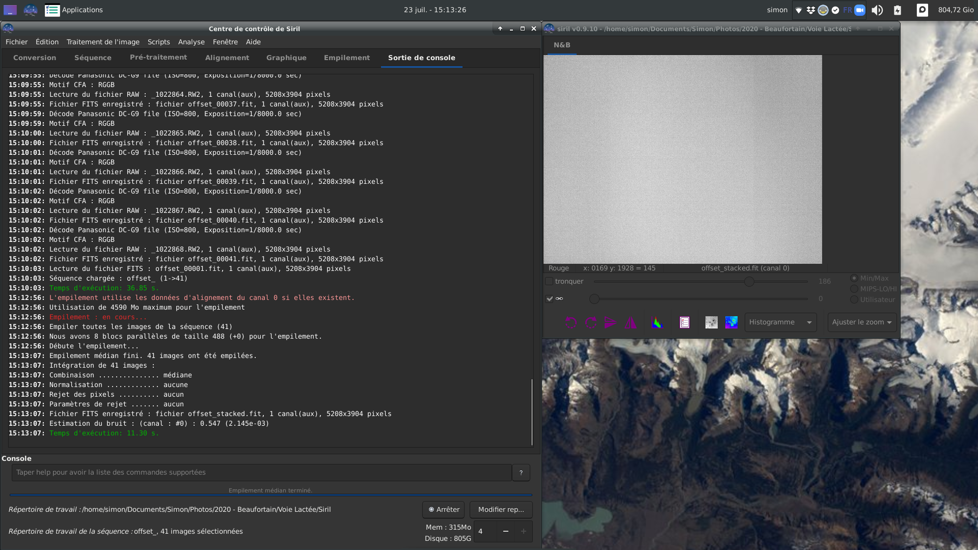

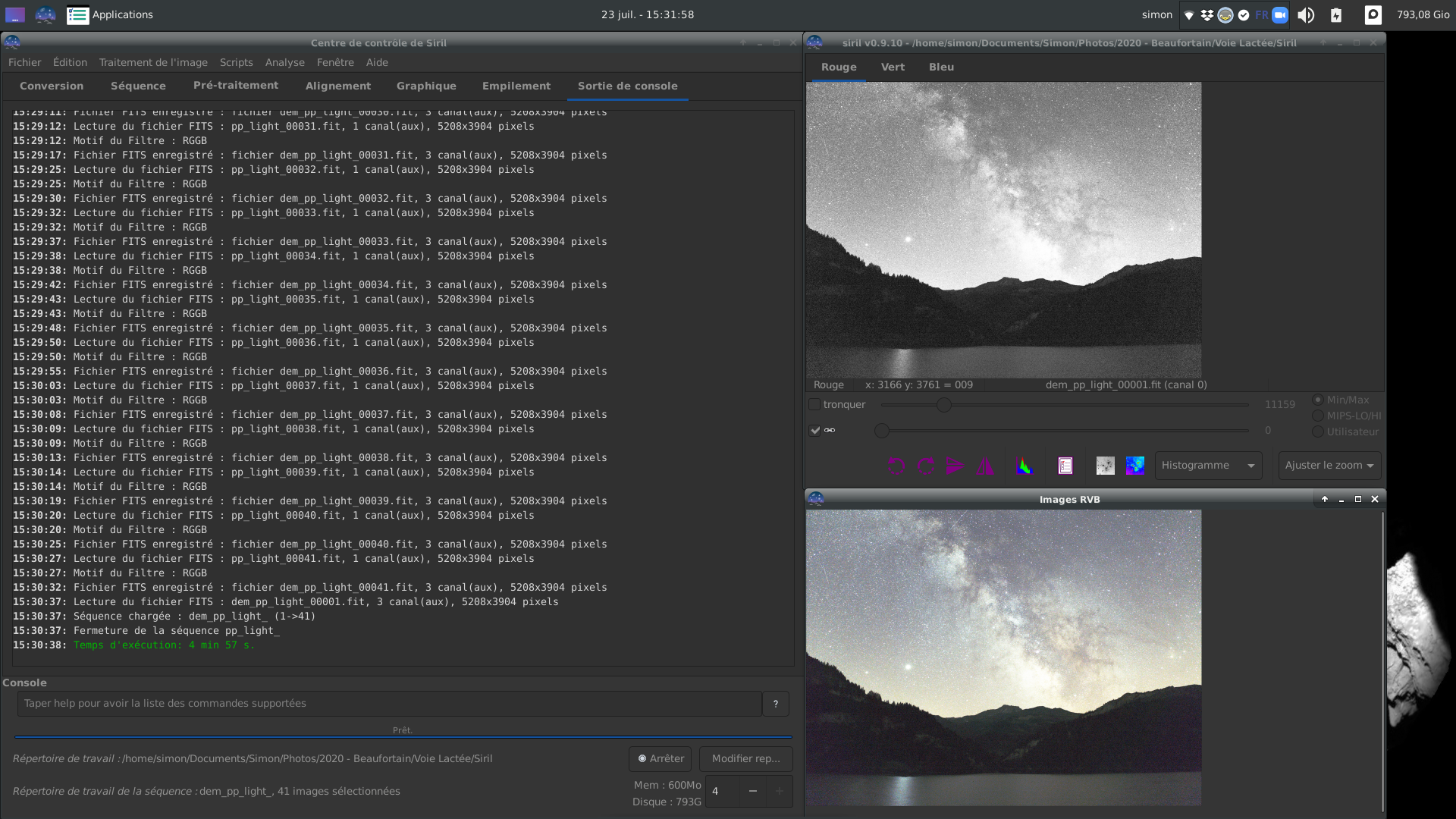

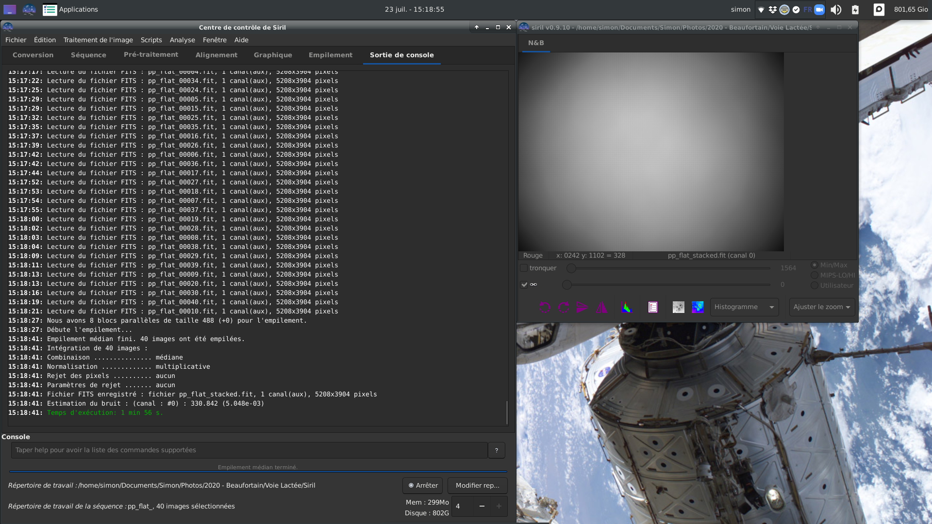

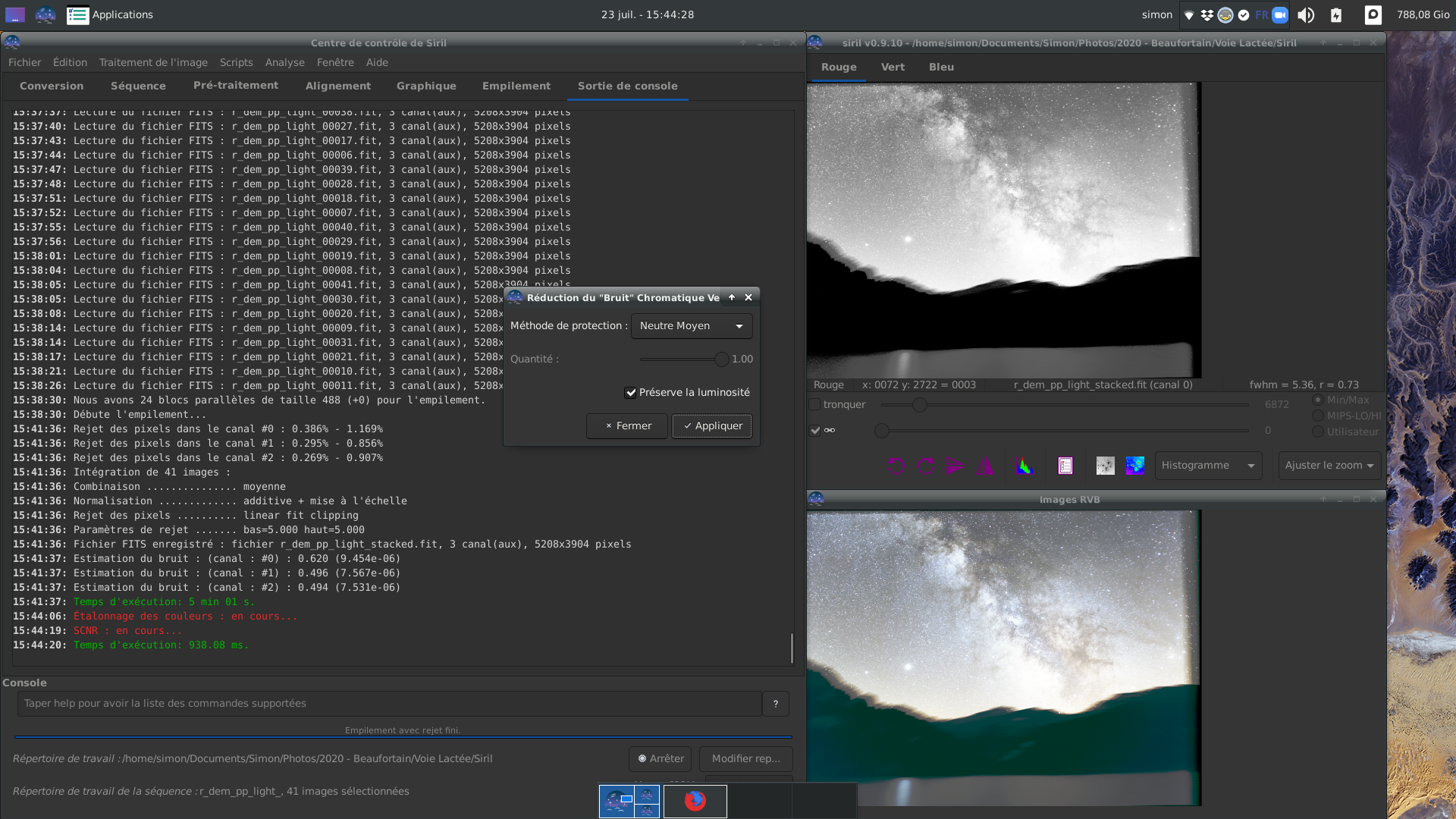

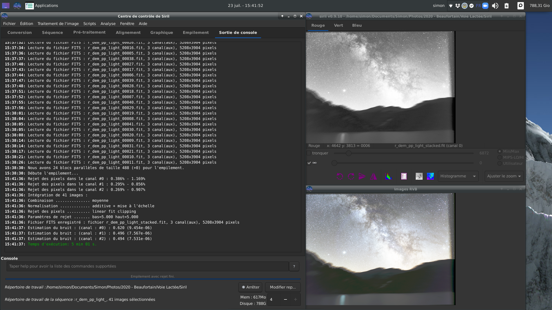

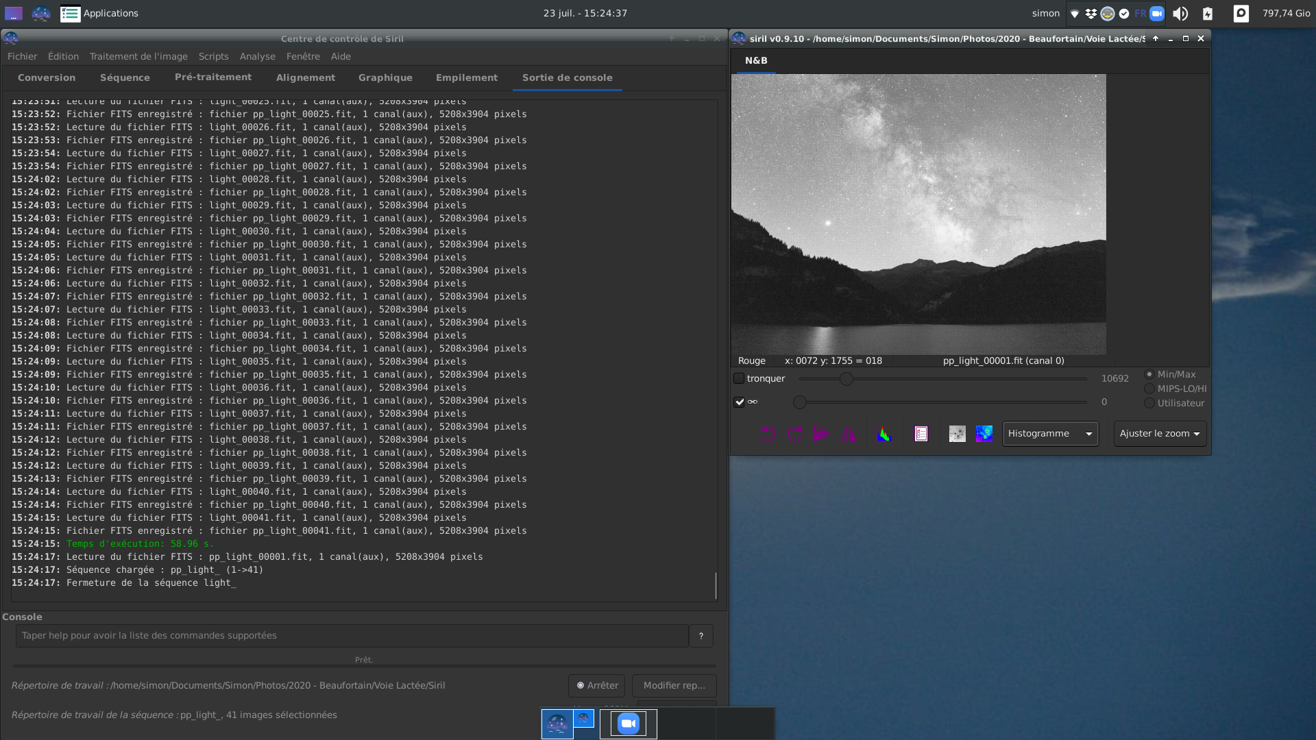

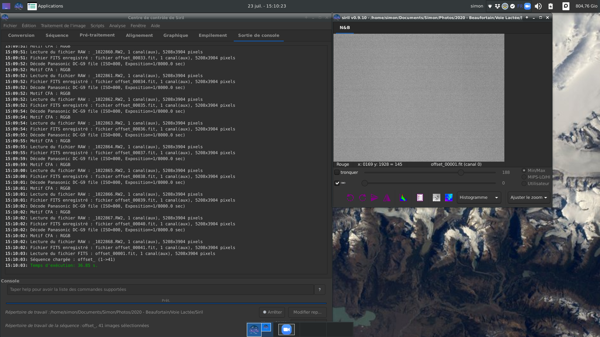

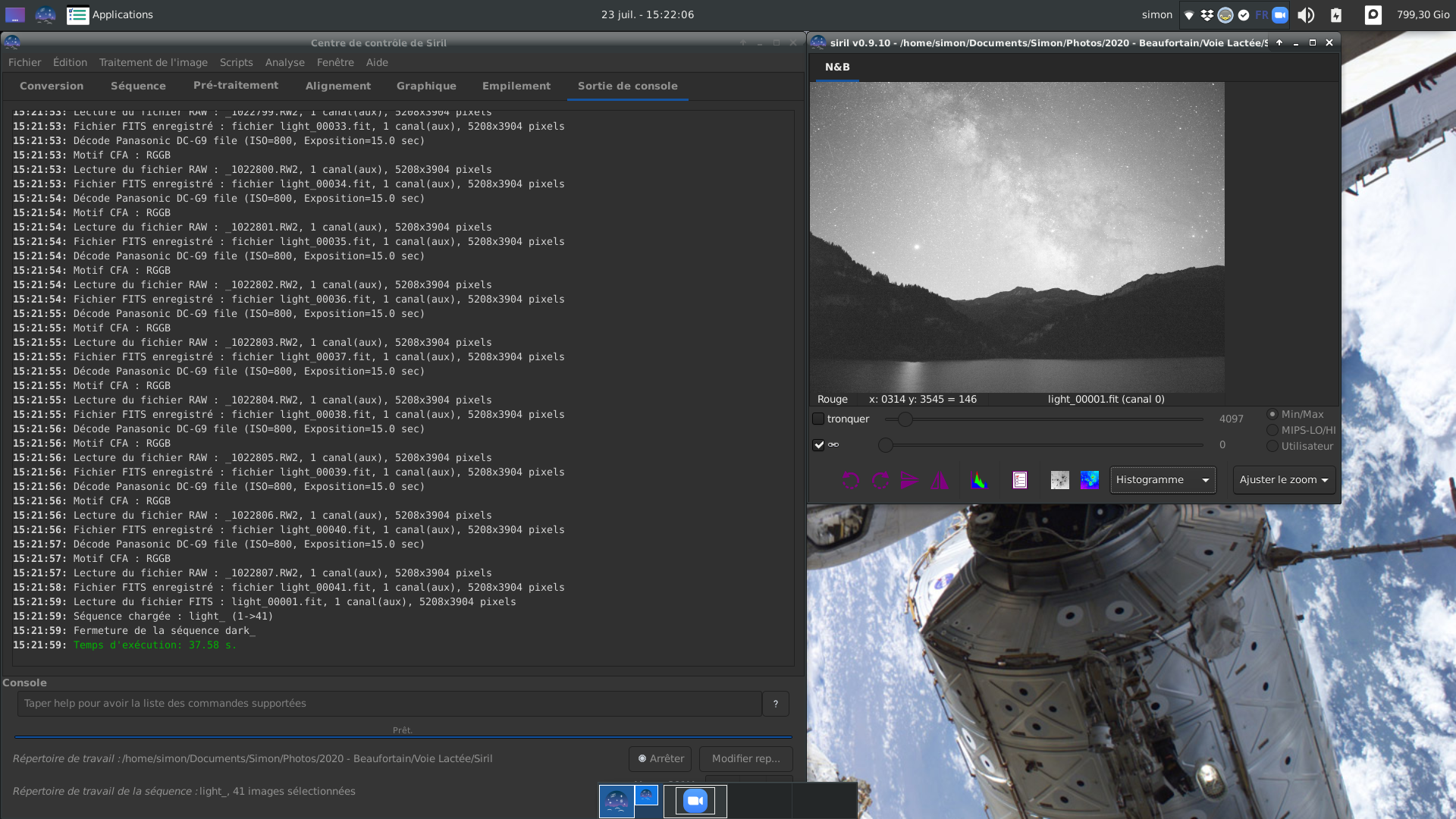

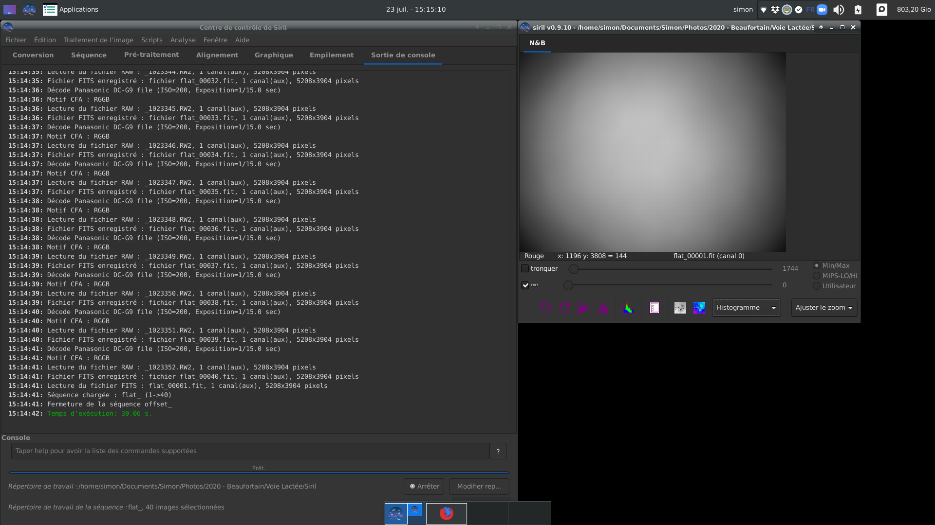

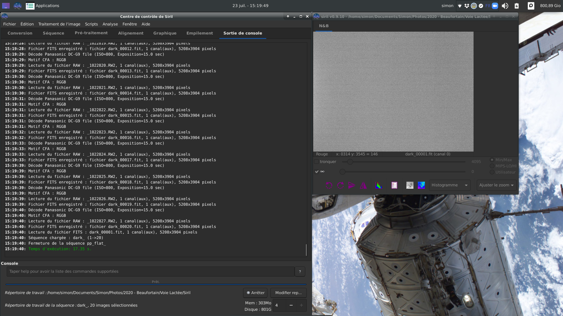

Pour mieux comprendre, je joins des captures d'écran de toutes les étapes que j'ai suivi.
