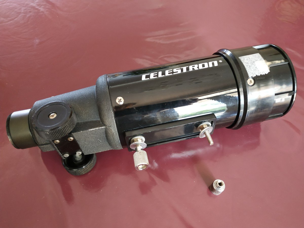

Pour être plus précis voilà ma problématique. Je possède un vieux C8 orange, trop lourd à déplacer. Je l'avais complété avec une lunette 80/400 Célestron sur monture Eq1 . J'aimerais faire évoluer cela : une lunette de qualité (autour de 80mm) ou un Mak127 et avoir une monture assurant plus grande transportabilité et rapidité de montage (c'est surtout pour du visuel).
L'Azgti parait très bien et dans mon budget. J'avaisbien  envie d'essayer le goto.
Mais pourrais-je dans un premier temps y monter ma vieille lulu? Je n'y connais rien en queue d'aronde et autres fixations!
Oui, tu dois pouvoir trouver une queue d'aronde de ce style:
images?q=tbn:ANd9GcRIN9Y060IRDqOkuGUwWFj
Que tu dois pouvoir adapter aux vis de ta lunette. Verifies l'ecart pour ne pas avoir de surprises.

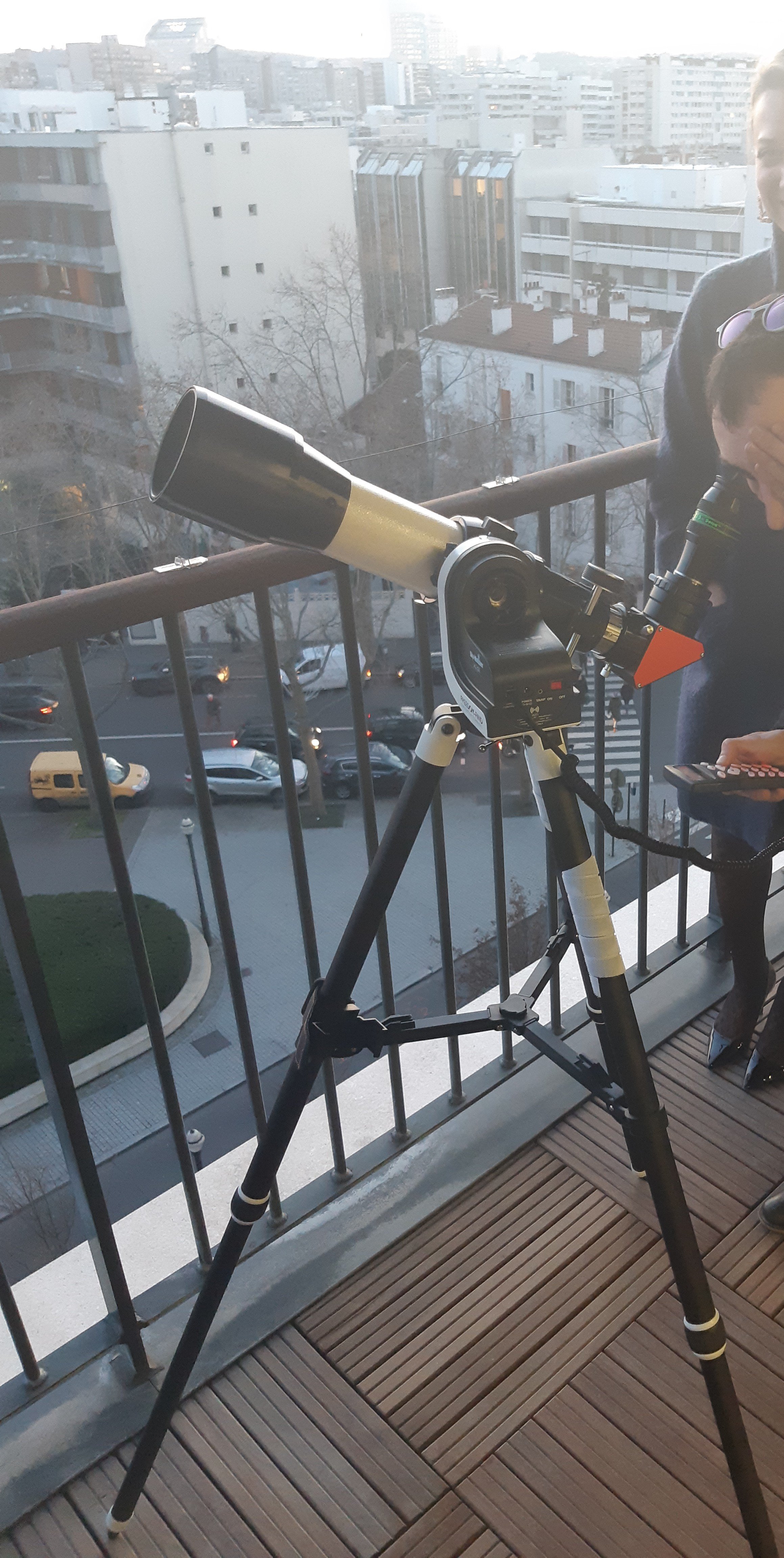

Je possède une TV85 avec une monture SW AZ gti (voir photo)
J'en suis plutôt comptant et je l'utilise régulièrement.
Voila les + et les - (á mon sens):
Les +
1. Très compacte
2. Alignement rapide et facile
3. Goto très efficace
4. Très nomade, j'utilise une petite batterie pour smartphone pour l'alimenter.
Les -
1. Avec la TV85, la monture commence á souffrir avec des occulaires de plus de 600g
2. A partir de 80x, il faut attendre quelques secondes avant que l'image ce stabilise
3. Le trepied est un peut light, je l'ai changé.
Voila mon petit retour d'expérience.
