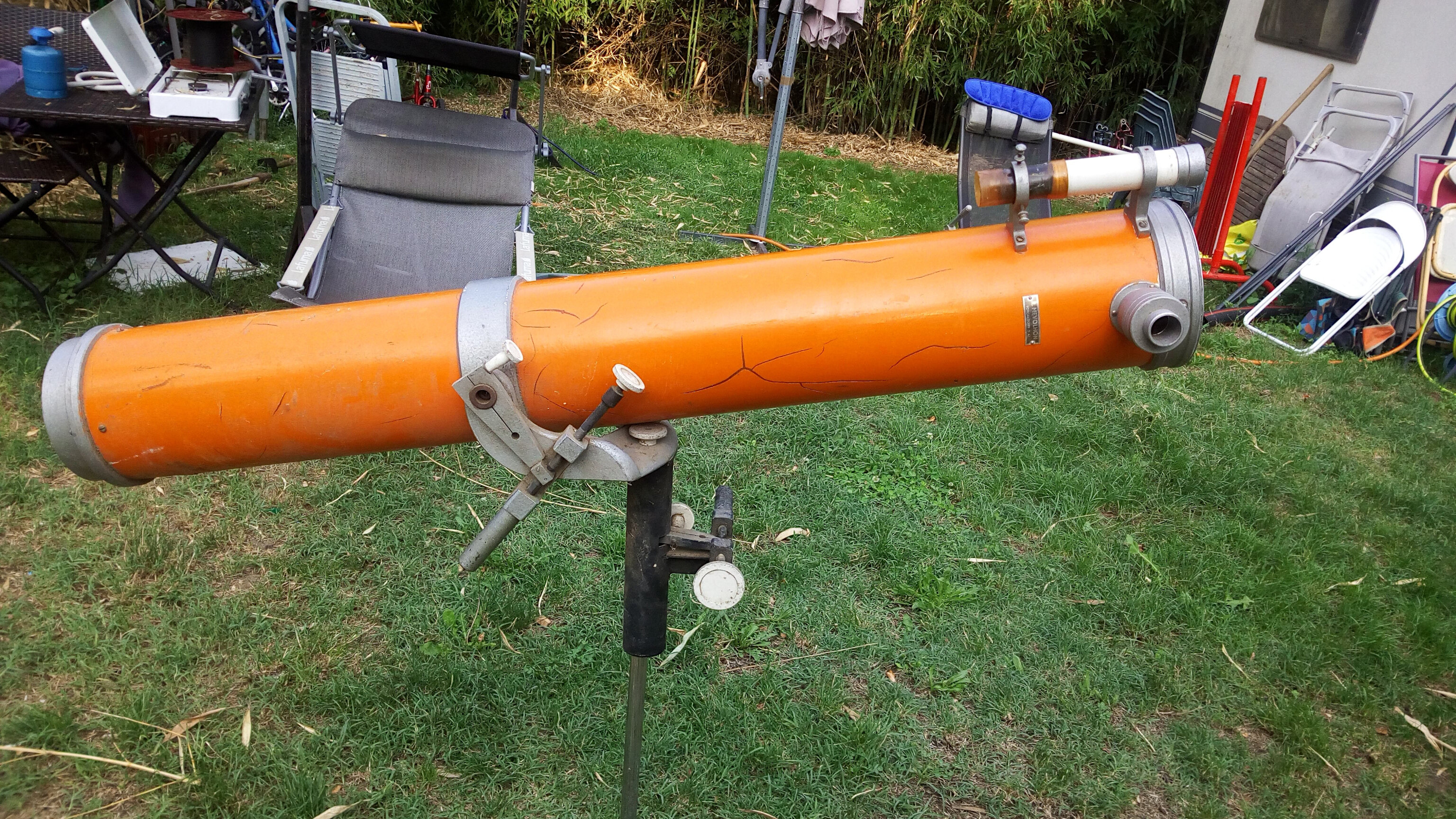

La dimension du miroir à l'intérieur, pour le diamètre, pas du tube.
Et que veux-tu savoir, exactement? À voir la bête, les miroirs seront assez bons (mais avec un primaire sphérique, ce qui même pour cette longueur limite quand même un peu les performances si le primaire est un 150mm et pas un 130mm) mais le télescope qui est autour est plutôt un bricolage avec les moyens de bords juste pour monter les miroirs. Je ne voudrais en tout cas pas devoir utiliser ce qui est probablement un 150/1200 sur cette monture azimutale. Et le revêtement des miroirs doit quand-même avoir pris un sacré coup de vieux.

Merci pour la réponse . J'aimerais pour voir le régler car les miroirs primaires et secondaires sont en bons états. J'aimerais savoir aussi quesque je peut voir avec ca. Pour les musé personnes en veut car Mr Mevelhon trop méconnue. Si ta du monde de la Drôme pour faire une rencontre se serait super . J'aimerais vraiment pouvoir en profiter avec les personnes autour de moi. Merci encore

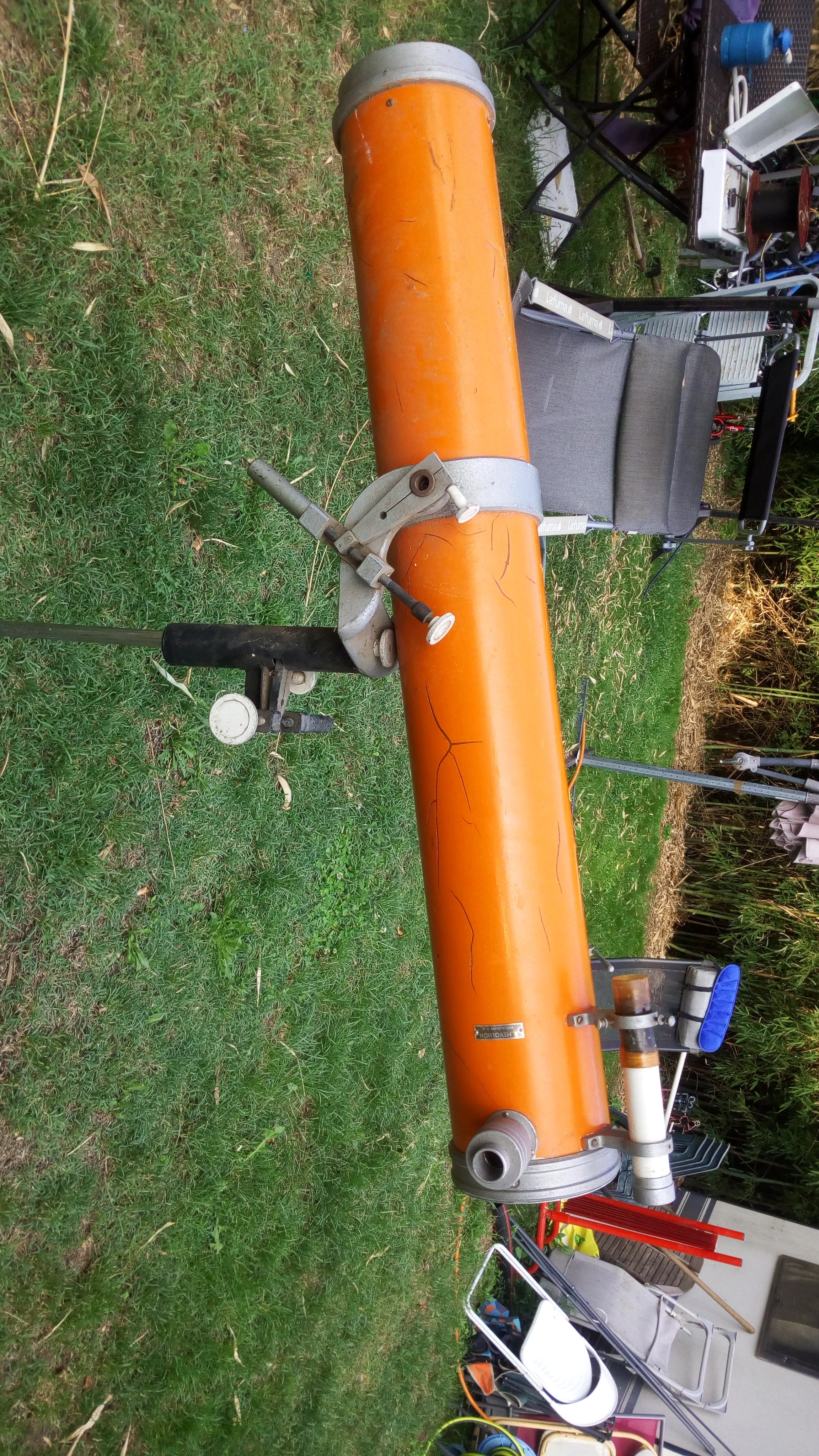

Je n'ai pas plus d'informations à te donner mais je me permets de mettre la photo dans le bon sens, l'autre me donne le tournis ! :D
Merci en toucas
Mais ceci est un Newton.
Si les revêtements des miroirs sont encore bons c'est une télescope sympa, par contre la monture n'est pas vraiment idéale -- trop instable pour un tube de cette longueur et de ce poids. Il faudrait d'abord voir quels oculaires rentrent dans le porte-oculaires rudimentaire (donc connaître le coulant qui rentre), parce que sans oculaire on ne verra rien de rien...et il faudrait inspecter le revêtement des miroirs. Tu n'aurais pas une photo par le porte-oculaire et une par l'avant du télescope?

Il a morflé quand meme avec le temps, les optiques sont en bon état ?
Oui il a morflé quelque remise en état extérieur ponçage peinture . Puis une bosse dans la chambre noir mais que je vais réparer . Je vais faire que mon mieux pour lui redonner une belle vie . Par contre les optique sont en bon état .
Juste pour info je l'ais trouvé dans une poubelle 😁. Merci à tous
il s'agit d'un 150/1200 non collimatable au niveau du miroir primaire car robert mévolhon était mécanicien de métier et il a soigné la partie mécanique
le secondaire est constitué d'un prisme qui fonctionne en réflexion totale
d'origine le tube est blanc donc je pense qu'il a été peint
le coulant du porte-oculaire doit être de 27mm au standard clavé
daté fin des années 50 ou années 60
il a aussi fabriqué un 250 mais au compte-gouttes
