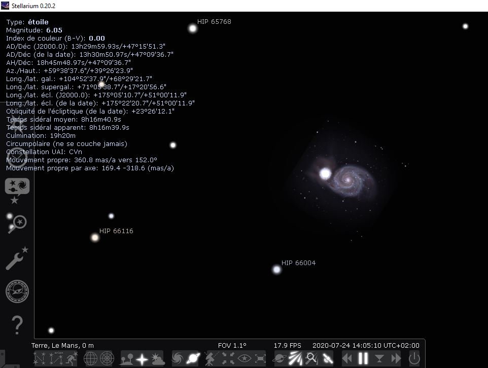

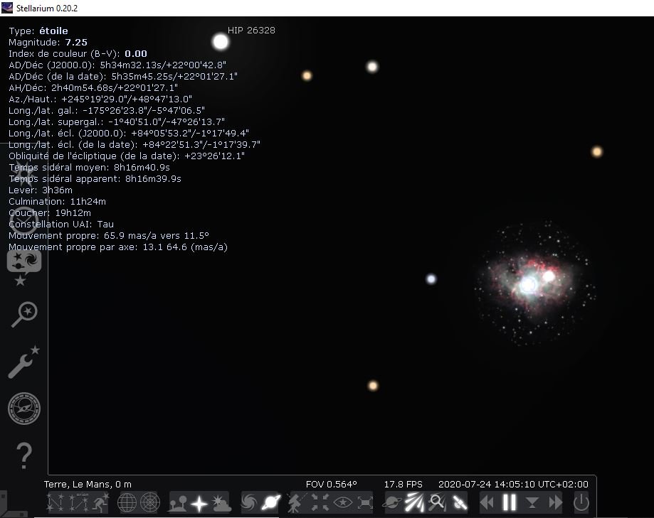

Je viens de télécharger la dernière version (0.20.2) de Stellarium sur PC et je me suis rendu compte que le logiciel affichait des étoiles de magnitude 6-7 sur M1 et M51 que je n'avais jamais remarquées :
J'ai vérifié sur mes photos, sur Stellarium mobile, Skysafari, et sur l'Interstellarum Deep Sky Atlas, aucune trace de ces étoiles, elles ne semblent pas répertoriées ailleur...
J'ai pensé que cela pouvait venir des plugins novea lumineuses ou supernoveahistoriques, mais mêmes après avoir désactivé ces plugins ces étoiles sont toujours là.
Si quelqu'un a une explication je suis preneur.
J'ai réinstallé la version 0.18.3 et ces étoiles étaient déjà là.
Je me demande comment la base de donnée d'étoiles est obtenue, peut-être qu'une détection automatique des étoiles peut prendre certains coeurs de nébuleuses ou galaxies pour des étoiles lorsqu'ils sont assez lumineux et ponctuels, en tout cas cette hypothèse semble être compatible avec ces cas-ci.

C'est bien M1 sur la première capture d'écran. J'ai remarqué l'étoile sur M51 quand j'ai essayé la dernière version de Stellarium et j'ai simplement regardé s'il y avait le même genre de problème avec le premier objet du catalogue Messier et quelques autres, mais j'ai pas voulu faire tout le catalogue.
Non je n'ai pas eu l'occasion de vérifier de mes propres yeux. Comme je disais j'ai juste regardé une photo de M51 que j'avais prise il y a quelques temps et pas d'étoile à cet endroit, juste le coeur du compagnon de M51.
