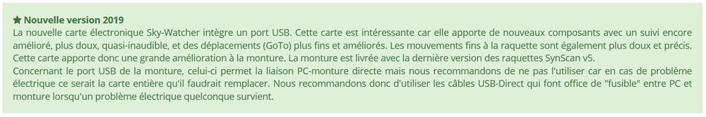

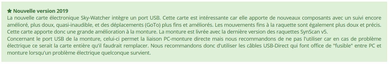

Sur son site, Pierro Astro a mis une recommandation concernant la connexion par le port USB de la monture
129 € la carte de la monture en cas de merdouillage / 36 € le câble

Ce n'est pas qu'un bout de fil, il y a de l'électronique et un driver

Je ne comprends pas la mise en garde de prières astro concernant le "merdouillage" électrique. Qu'est ce qu'il peut bien merdouiller avec un câble USB standard comparé au câble rs232 spécifique de Pierro?

Pour info, j’ai bien sur le câble eqmod de Pierro. J’ai lu sa recommandation pour le port USB a ne pas utiliser mais l’autre jour j’étais chez OU et j’en ai discuté avec un des vendeurs qui fait bien sur de l’astro avec une eq8. En clair il m’a dit que le port USB ne posait pas de problème particulier et qu’il l’utilise. Voilà je vais essayer, mais pas encore eu le temps.
