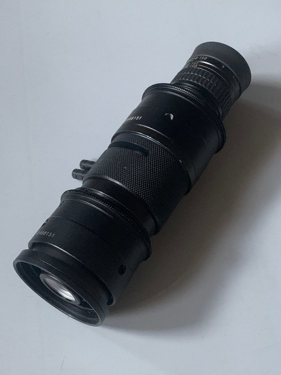

Un exemple joint: barlow Zeiss dans adaptateur 2"-1,25" Baader PushFit (mais on peut utiliser une Baader VIP au même endroit), ADC vissée dans un adaptateur 2"-1,25" PushFit Baader, et puis un zoom Nikon. Comme il y a 12 cm de la barlow vers le plan focal du zoom et que la focale de la barlow est de -68mm, le facteur est de 1+120/68 ou 2,75x. Le plan focal effectif de la combinaison est alors à 120/2,75mm de la barlow ou 43mm de la barlow, entre la barlow et l'ADC, et donc juste au-dessus de la partie qui rentre dans le PO. Donc pas de souci pour mettre au point.

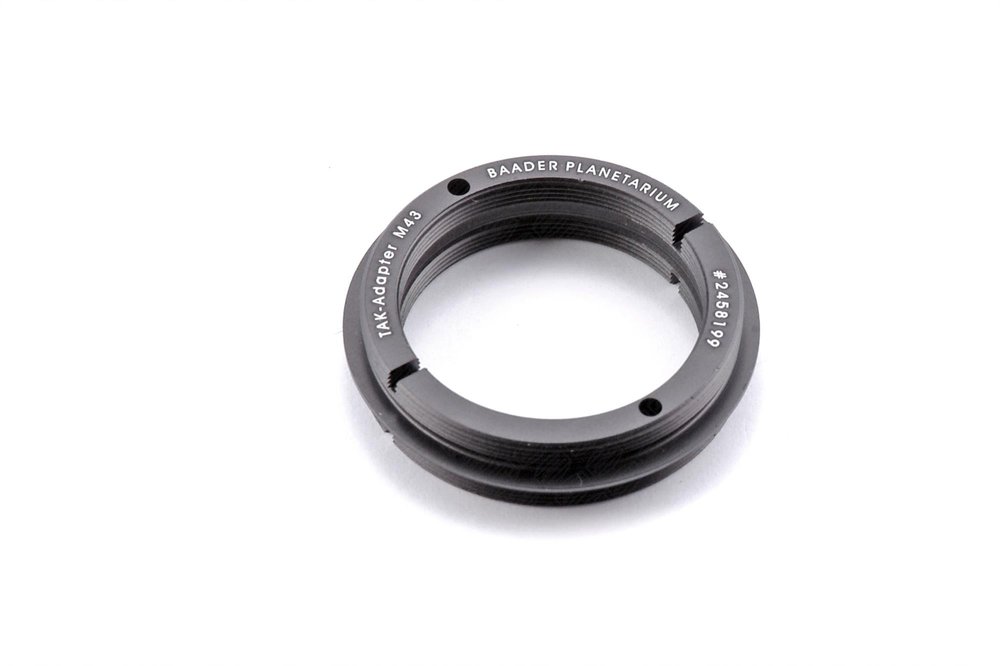

Donc: 4C dans ça:
baader-m43a-x-075-t-2a-adapter-eg-for-ta

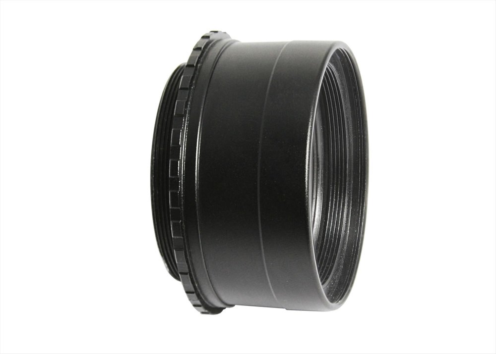

Puis vissée sur ça:
baader-2-nosepiece-to-t-2-m48-t-2-part-1

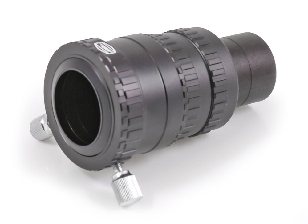

Justement, avec une Baader VIP, elle te donnera un facteur 2x utilisée tel quel avec tes oculaires, et un facteur plus important plus tard si l'on insère un ADC. Ou un facteur plus réduit si l'on achète la piece T2-#12 et qu'on visse le tout sur l'adaptateur 2"-1,25" ou sur les oculaires 2".
C'est véritablement le Victorinox des barlows...et en plus, en rajoutant des rallonges 2" ou T2, on peut exactement choisir le facteur de barlow qu'on veut (elle marche bien entre 1,6x et 3,5x).
Voilà une VIP en mode "barlow normale" avant qu'on ne la dépièce:
vip-2x-modular-barlow-lens-visual-and-ph
Mais au fait, c'est un élément de barlow, mais aussi  un nez 1,25" vers T2 (avec fil intérieur M34 pour éléments de barlow Baader), deux rallonges T2, un anneau T2->M48 et un adaptateur 2"-1,25" avec double fil M48 et T2 d'un côté et fil T2 de l'autre...
Si l'on enlève les anneaux T2, le facteur descend en dessous de 2x.
Pour en faire une 2,75x-3x, on remplace le nez 1,25" par la pièce 2" avec fil T2 déjà montrée et on met l'élement dans une T2-#12 à l'autre bout (coté télescope, alors qu'ici la barlow est juste en amont des rallonges T2). Et si on prend un ADC avec fils T2, on remplace "bêtement" les rallonges T2 par l'ADC.

2x avec 64mm entre l'elément et l'oculaire, 3x en rajoutant 68mm de plus. Vaut mieux commencer à mettre la barlow à la fin, donc acheter:
https://www.teleskop-express.de/shop/product_info.php/info/p553_Baader-Adapter-M43x0-75-to-T2---external-thread-on-both-sides.html
puis mettre l'élement de la VIP dedans, et visser dans:
https://www.teleskop-express.de/shop/product_info.php/info/p481_Baader-T2-Focal-Adapter-for-2--Receptacle---2--to-T2-thread.html (ou utiliser le petit anneau T2->M48 livré avec la VIP et utiliser n'importe quel équivalent non-Baader).
Voila les premiers 30mm.
