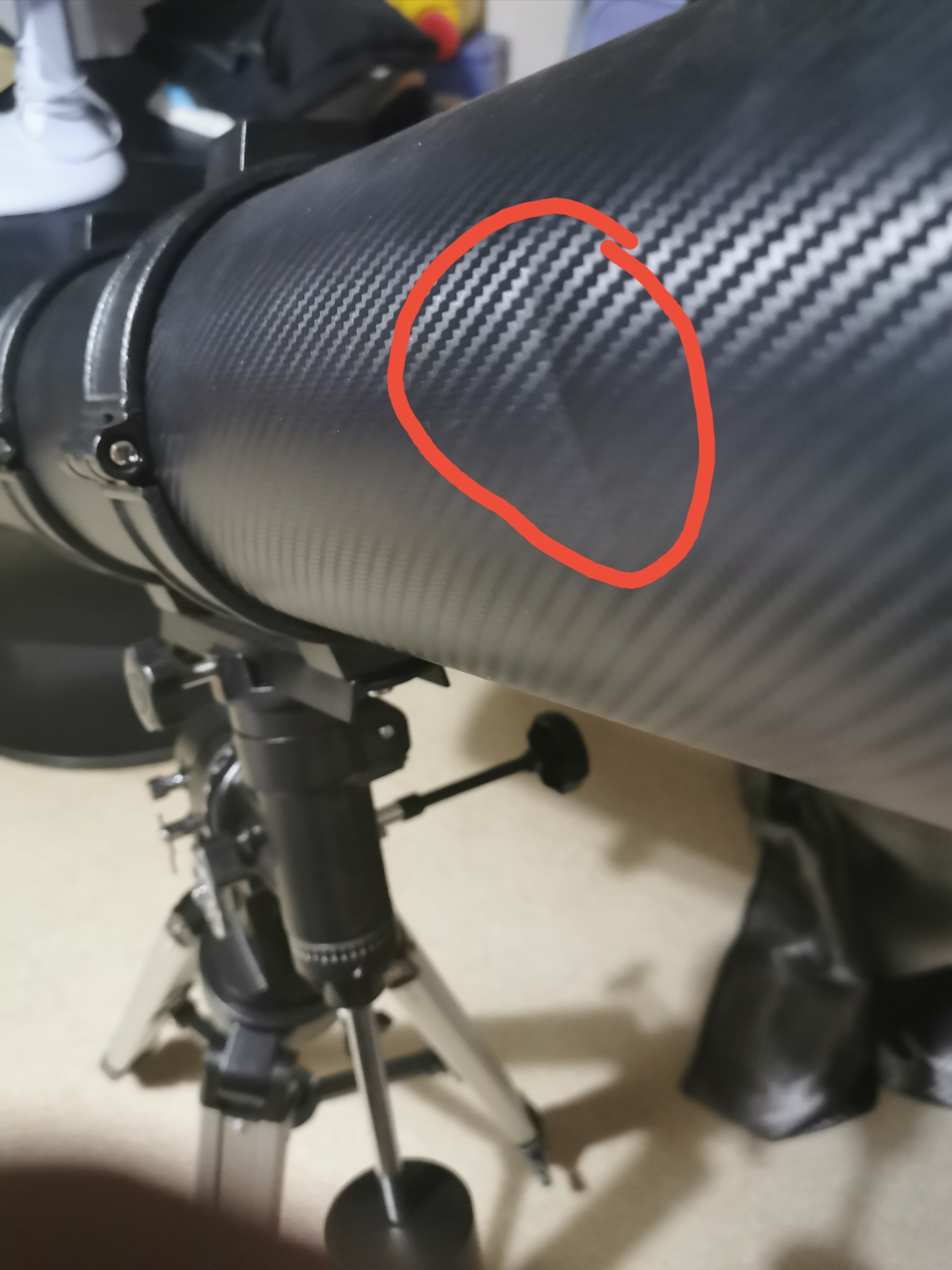

Je suis archi débutant en matière d'astronomie et je ne connais pas encore bien ce forum donc j'espère poster ce sujet au bon endroit.
Je suis l'heureux possesseur d'une monture équatoriale Bresser 114/900 Galaxia depuis 3 semaines, seulement hier soir grosse panique, mon téléscope a chuté au sol, et une légère bosse en ligne droite s'est formée vers l'intérieur du tube. Vous trouvez une photo en pièce jointe, on ne voit pas très bien, cela se ressens surtout au toucher.
Est-ce que ce léger incident peut avoir un impact sur l'intégrité de mon téléscope, ou le rendre moins performant ?
Merci d'avance en espérant être rassuré.
Salut !
si ce n est que ça alors c est pas très grave. Tu peux bien sûr avoir la haine pour ton beau tube mais ca ne semble pas être un creux assez marqué pour empiéter sur le passage de la lumière. Au pire faudra mettre les main a l intérieur pour faire ressortir la bosse. Il te faudra surtout vérifier trois choses : pas de casse sur les miroirs, pas de casse sur les parties mécaniques et peut être refaire une collimation (au moins la contrôler). Y a plus d un tube qui a déjà pris un choc, t es pas le premier.

Le tube en lui-même... n'est qu'un tube.
Il faut voir ce qu'il en est des miroirs et du porte-oculaire : s'ils sont intacts, c'est qu'il n'y a rien de grave.
Il faudra sans doute revoir la collimation, mais c'est une opération courante que tout possesseur de télescope doit faire de temps à autre.
En effet. Sur une lunette c'est la catastrophe (elles ne sont pas faiters pour être recollimatées), mais sur un tube Newton on recollimate et on repart...
Les fabricants de télescopes Newton laissent toujours par construction un espace d'air entre le miroir principal et le tube du télescope  (5 mm de part et d'autres minimum).
Cela limite les effets thermiques.
Comme ta bosse n'est pas trés marquée,cela n'a donc aucune incidence sur le bon fonctionnement de ton télescope.La lumière passe dedans sans problème.
Comme le tube de ton télescope est en métal,tu peux le redresser avec deux maillets en plastique comme les carrossiers le font avec de la tôle froissée.
Mon premier télescope 115/900 a connu la même mésaventure suite à une chute: enfoncement sur le côté, anneau fermant le tube très légèrement ovalisé (le capot anti-poussière rentre plus difficilement et a été fendu). Quarante ans (!) après, le tube fonctionne toujours, même s'il n'est plus depuis longtemps mon instrument principal. Donc pas de panique! Ce qui importe, c'est l'intégrité des miroirs et du porte-oculaire et leur bon alignement.
