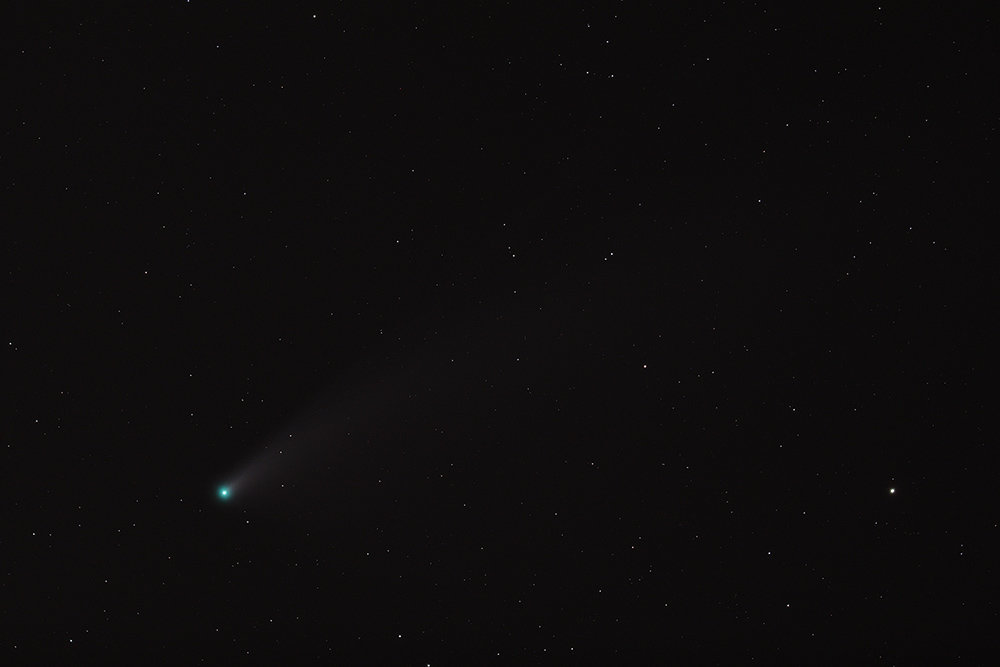

comme beaucoup d'entre nous, j'ai voulu imager Neowise. J'ai quelques images dans la boite, mais c'est à l'exploitation que j'ai des soucis : j'ai bien fait un empilement sur les étoiles et un autre sur la comète afin d'avoir les 2 images à fusionner.
Le soucis, c'est que j'ai un gros gradient que je ne vois pas sur les brutes, et surtout que je n'arrive pas à enlever sur l'image empilée.
J'ai cru comprendre dans une conversation qu'il était possible d'enlever le gradient sur chaque brute avant empilement afin de le traiter plus facilement, mais je n'ai rien trouvé sur la manière de procéder. Je n'ai peut-être pas compris ce que disais @lock042 ?
Auriez-vous une piste pour m'aider s'il-vous-plait ?
Voici une image brute, puis les 2 empilements résultants. On voit bien le gradient sur l'image finale, mais pas sur les brutes.
Brute :

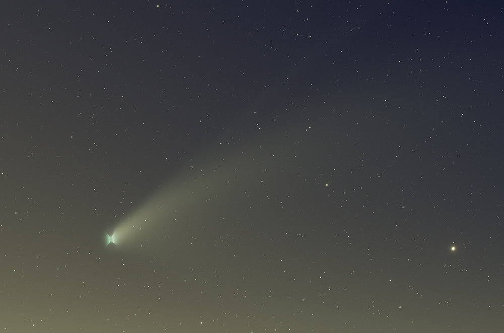

Empilement sur les étoiles :

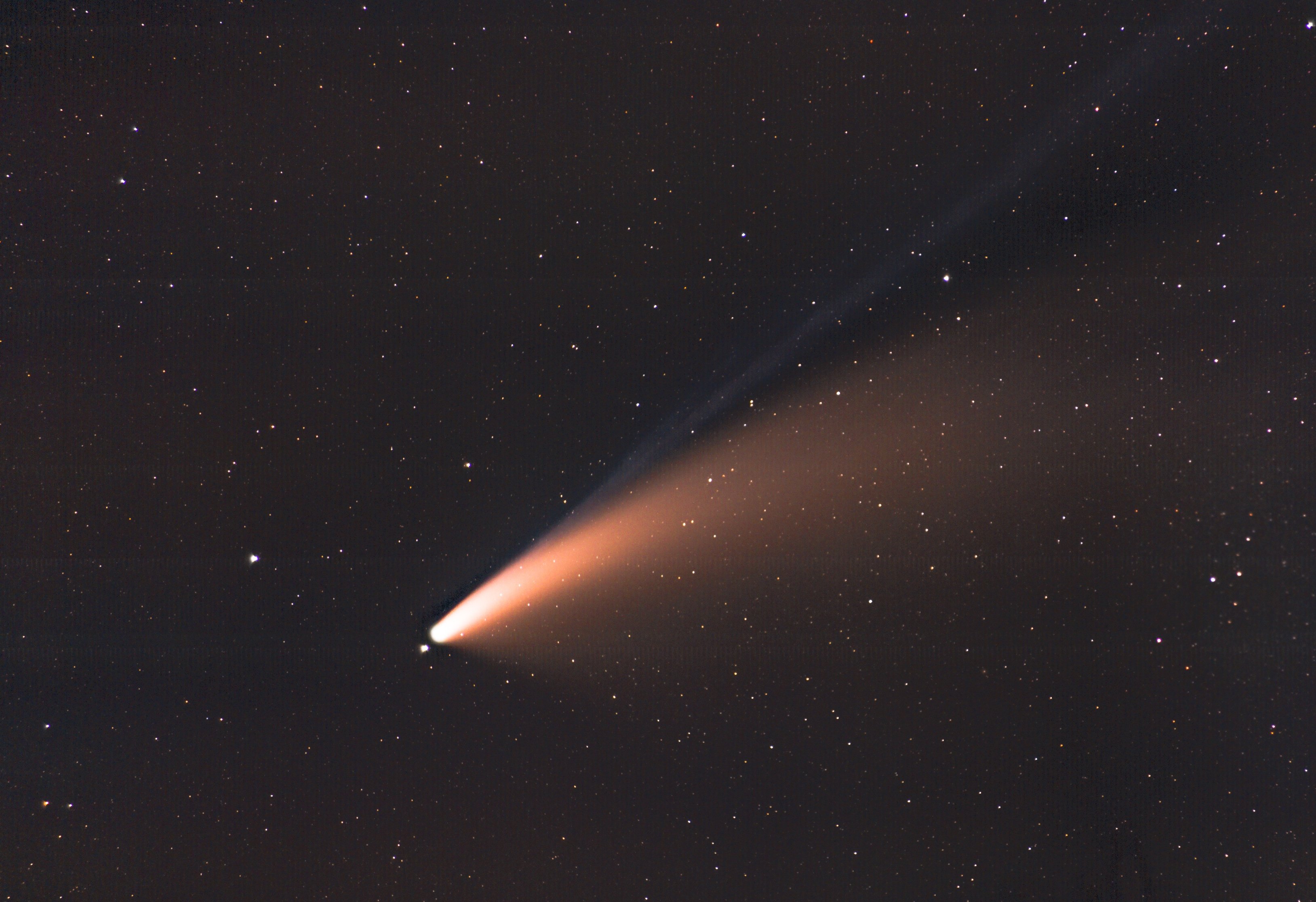

Empilement sur la comète :
C'est dans la nouvelle version, donc la première étape c'est de l'installer, ce qui avec windows nécessite de suivre ce tutoriel https://www.webastro.net/forums/topic/168145-installation-de-la-version-de-d%C3%A9veloppement-de-siril-sous-windows10-ou-w7-64-bit/
Sinon, on fera peut-être une version beta pour windows d'ici une semaine ou deux.
Ensuite pour le gradient sur la séquence c'est avec la commande seqsubsky, voir ici : https://free-astro.org/index.php/Siril:Commands#seqsubsky
Bonne chance !
