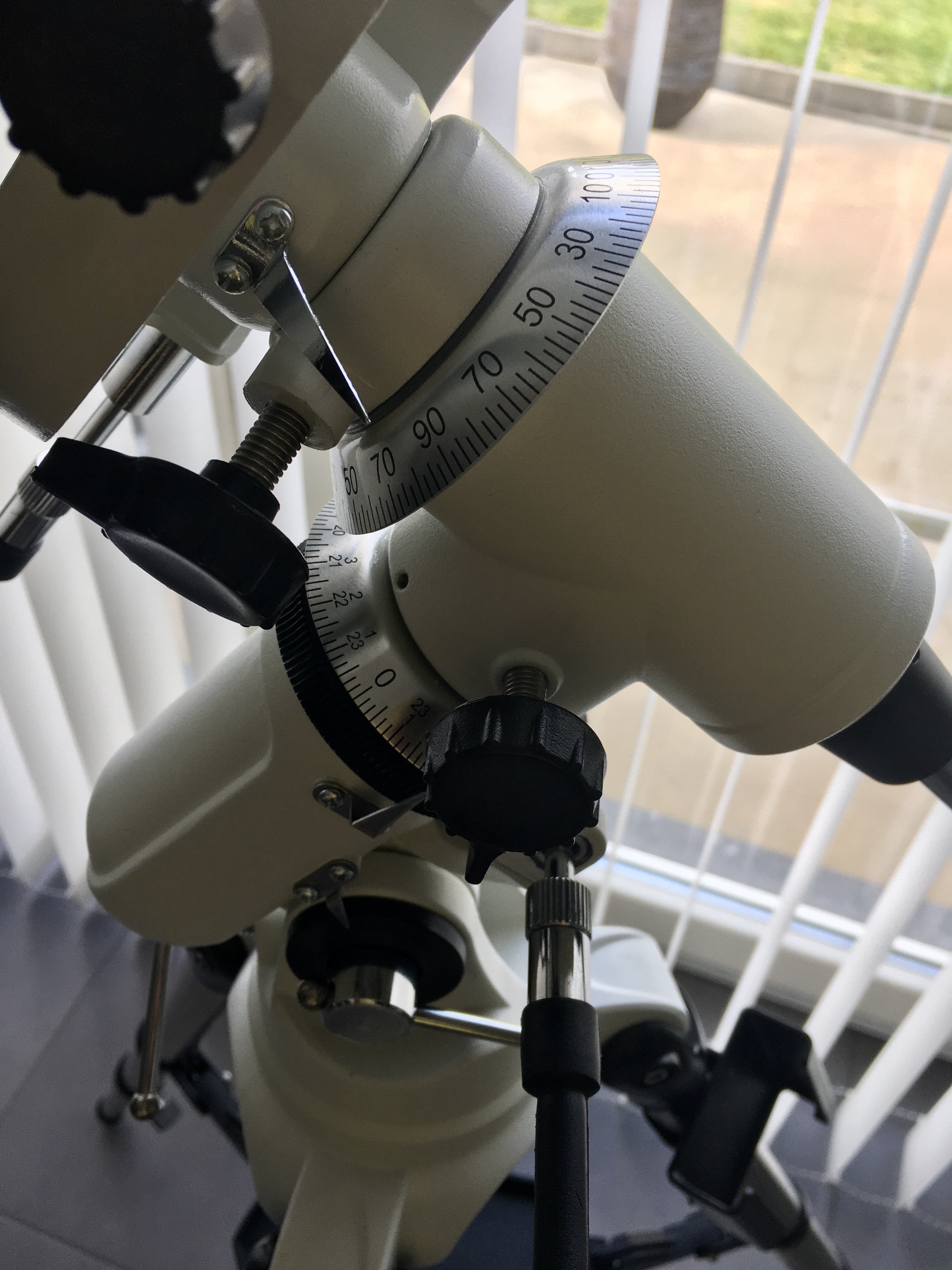

Il nous faudrait une photo de la monture ,mais je suppose qu'il s'agit d'une monture légère (type eq3)
Sur ce matériel , les cercles gradués ne sont pas utilisablent et sont là pour la "déco"...
ben non, ils sont tout à fait utilisables, je me servait des cercles sur une eq1 sans aucun problème, puis sur une eq3.2, et je viens de récupérer une EQ2 pour mon fils.
Pour l'axe de declinaison il faut verifier qu'il est bien étalonné (tu vise une étoile et tu vois si la graduation de la monture correspond avec stellarium ou skysafari). si il est mal étalonné et qu'il est fixe, il faudra faire des calculs ;)
pour une mise en station sans viseur polaire, tu fais une croisée polaire (un coup barre de contrepoids verticale, tu dois pouvoir voir la polaire, puis contrepoids horizontal, tu dois pouvoir voir la polaire).
Si tu vise la polaire sans faire cette croisée tu sera bon en altitude mais pas forcement en azimut, du coup ça fausse les graduations en DEC.

Merci également pour ta réaction.Je ne connaissais pas l'astuce de la croisée, nous ne possédons pour le moment qu'un viseur point rouge.
L'axe de déclinaison me semble correcte pour l'exploiter, c'est vraiment l'axe d'ascension droite qui me pose souci.
D'ailleurs on se posait la question de la rotation azimutale, je ne comprends pas trop comment appliquer les coordonnées via les deux axes pour un objet qui se trouverait par exemple au S-SO....

la croisée polaire se fait à l'oculaire, le viseur point rouge sert à pointer les étoile pour orienter ton telescope.
Pour ta mise en station sans viseur polaire il existe des tutos très bien sur la croisée polaire, avec des photos.
tu règle ton altitude (donc l'inclinaison de ton lieu, par exemple 47°) pour avoir la polaire dans ton oculaire (tu peux faire des mouvement de gauche a droite avec ton telescope pour être sûr que la polaire est sur cet axe : ton altitude est reglée (pour le visuel)
ensuite tu bascule ton telescope sur l'est (sur la droite donc en regardant au nord), barre de contrepoids à l'horizontale, tu balaye le ciel de haut en bas avec ton telescope, si la polaire passe dans l'oculaire c'est bon, sinon il faut ajuster l'azimut sur l'Est ou l'Ouest (la base tournante de ta monture).
quand tu arrive à avoir la polaire dans l'oculaire dans ces deux positions tu peux considerer que ta mise en station est correcte pour de l'observation, tu ne touche plus au reglages azimut et altitude.
tu n'utilisera ensuite que les axes AD et DEC pour pointer les astres.
Pour pointer au sud c'est simple, tu déverrouille tes deux freins (AD et DEC) tu bascule ta barre de contrepoids à l'horizontale (sur l'est ou l'ouest suivant ce que tu veux pointer) et tu tourne ton telescope pour pointer au sud.
fait des essais de jour, tu verra une fois que tu as compris le principe de l'équatoriale tu va vite t'y faire.
Autre chose, la cercle gradué sur l'AD c'est à toi de le caler sur la bonne coordonnée une fois que tu es sur une étoile, il n'est pas solidaire de ta monture.
exemple :
ta mise en station faite (croisée polaire) tu pointe vega.
tu vérifie que les coordonnée DEC sont bonne (environ 38°5), puis tu met ton cercle AD sur 18h36 (sans bouger la monture, seul le cercle de coordonnée horaire tourne).
ensuite, pour pointer M57 tu fait tourner ton axe AD (cette fois sans toucher au cercle de coordonnée) jusqu'à 18h53 (AD de M57) et on axe DEC jusqu'à 33° (DEC de M57). et voilà, M57 doit être dans ton oculaire.
Oui, je le fais mais je me demande lorsque je tourne la vis d'ascension droite si la bague suis bien le mouvement , j'ai un doute, je vais le faire de jour .

quand tu tourne ta vis d'AD pour faire le suivis de ta cible, que le cercle tourne ou non n'a pas d'importance.
si tu peux le bloquer, fais le ça t’évite de recaler l'horaire à chaque changement de cible, sinon pas grave, tu recale le cercle sur les coordonnées  à chaque changement de cible, ça prends 20 secondes.
