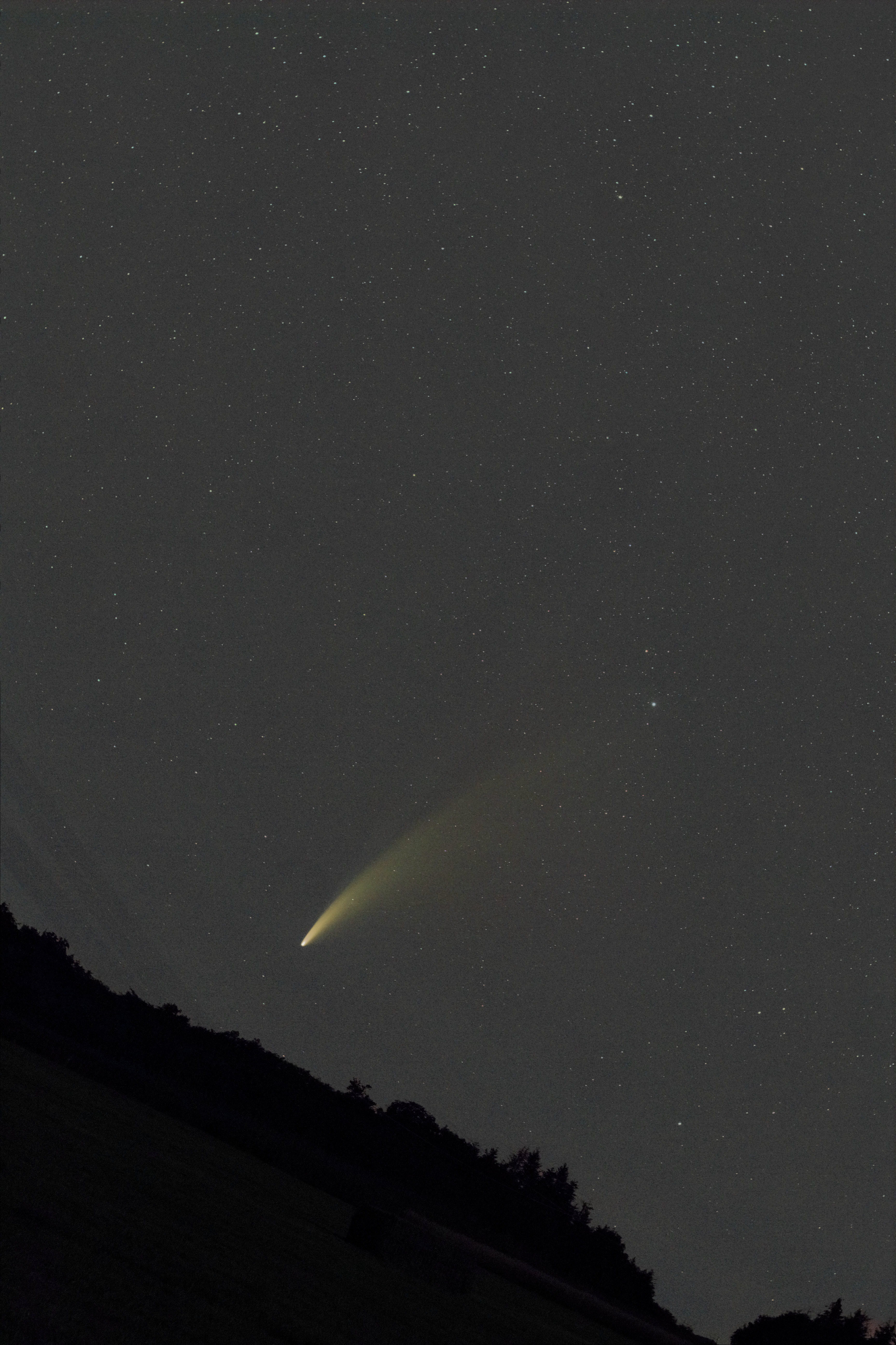

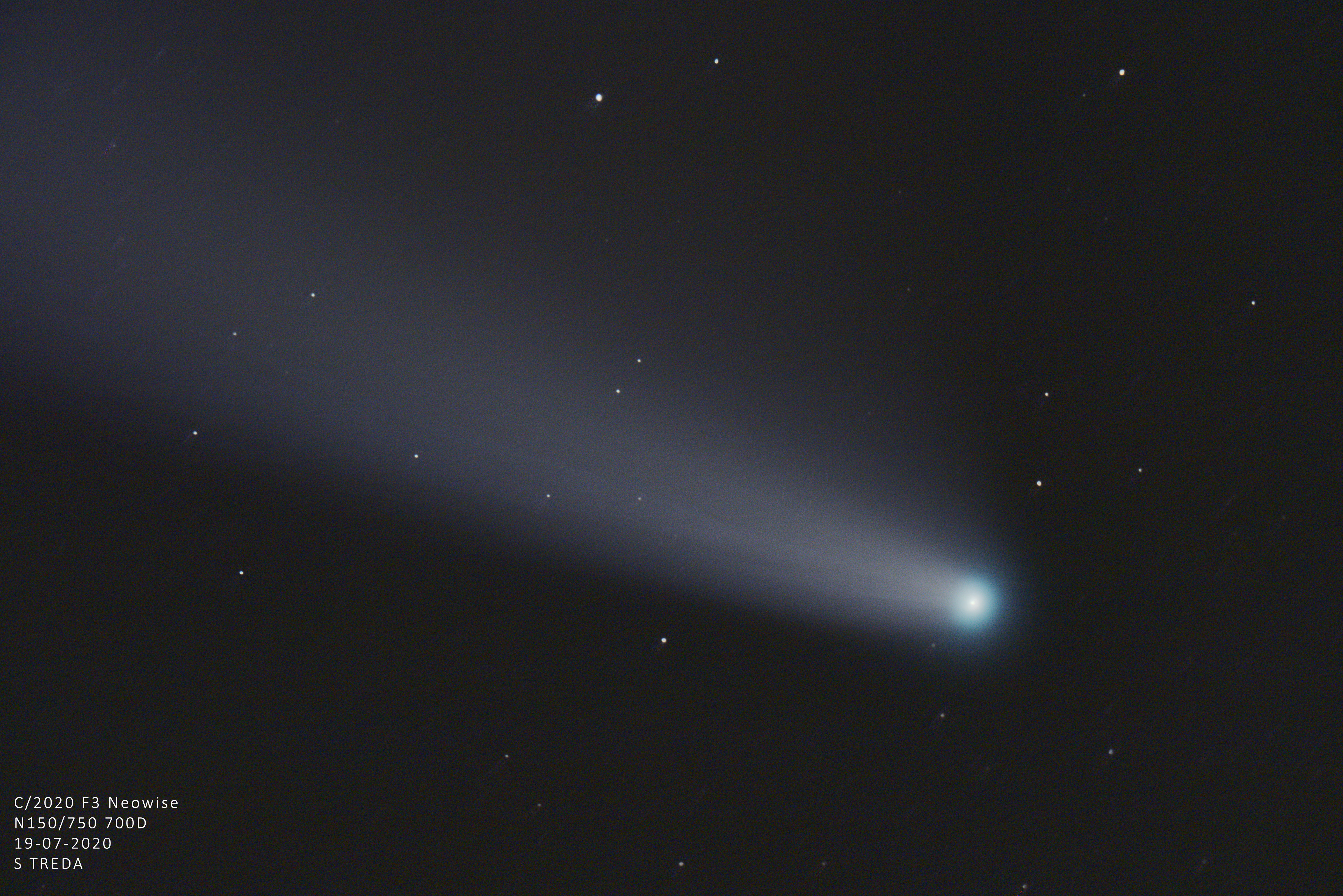

Au visuel comme en photo au foyer, C/2020 F3 est un objet réellement inédit et d'une grande beauté. L'observation en focale "longue" au téléscope (750mm) permet de nuancer à l'oeil des couleurs et des détails au niveau du noyau. Jaune or par son dégagement insolite de sodium et structuré en "deux jets" début juillet, elle devient beaucoup plus classique en fin de mois avec un dégazage carbonique qui m’apparaît vert/cyan. Le coma devient alors sphérique. La colorimétrie est difficile a gérer d'un point de vue logiciel ici, puisque les stack semblent dénaturer la vision "à l'occulaire" d'un point de vue couleur. J'ai taché de retranscrire ma vision au travers des photos et traitements.
Les traitements sont effectué, pour ces deux photo, avec DSS en première intention, car le suivi n'était pas bon et Pixinsight ne gérait pas le déplacement étatique de la comète dans mon champ. Le traitement post empilement et DO est fait sur Pixinsight avec un retrait de gradien, colorimétrie, HDRMultiscale et un tout petit peu d'ondelette. Enfin, passage par DXO pour les micro-ajustement de contraste et le bruit.
A- Prise du 10/07/2020 15mn de pose 15*60s
Effectivement, on constate très évidemment cette structure de coma assez atypique, presque "dynamique" et donnant un sens très sympa au terme de "chevelure" que nous donnons aux comètes. Pour info, la comète est ressortie totalement vert carboné après le stack. J'ai donc triché sur la balance des blancs DXO pour rendre une vision "réaliste subjective" de ce que j'ai vu moi.
B - Prise du 19-07-2020
Cette fois j'ai pris le soin d'empiler les étoiles avec via pixinsight. Même traitement et workflow en dehors de cela que prise A. On remarque évidemment en premier la structure de coma totalement différente, ainsi que le changement de couleur global. J'ai été dans l'impossibilité de modifier la colorimétrie avec le vert communément observé, malgré toutes les techniques de stack et de traitement des canaux RVBL. Donc ça me semble être la couleur plus ou moins réelle de ce qu'a observé mon 700D... En tout cas le résultat me plait et est bien satisfaisant.

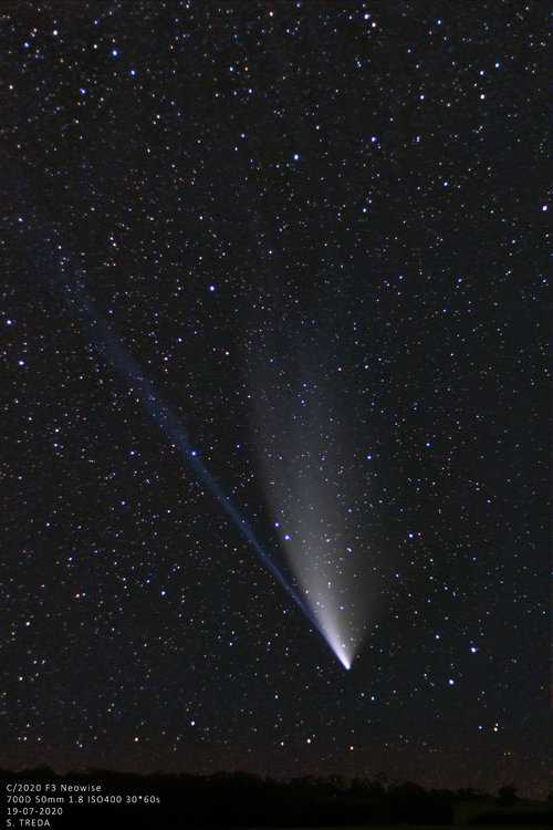

A l’œil, la comète évolue rapidement au travers du mois. Proche de Cappella le 10, on la repère via le pied de la grande ours le 19. Elle apparaît jaunâtre aux jumelles et a l’œil le 10 mais blanche le 19. l'éclat diminue quelque peu, mais la queue reste "bien visible". A l’œil nu, la comète fait la taille de mon pouce tendu a bout de bras, soit environ 2.5 diamètre lunaire. Je n'observe pas la queue ionique à l'oeil nu ou aux jumelles, bien que j'observe loin de la pollution lumineuse.
A - Prise du  10-07-2020
Ici, c'est le premier essai de photographie. Je n'en attendais franchement rien du tout mais j'ai été très surpris par l'étendue de la queue sur mon capteur. Dans l'excitation les prises de vues ont été très décousues, entre la volonté de faire du visuel, télescope, grand champ, le tout entre les filets électriques... Sans toucher à la balance des blancs, mais simplement la saturation, je retrouve la couleur jaune or assez naturellement sur la prise, qui ma servie de guide pour réajuster colorimétriquement la prise au foyer. j'ai été décontenancé de voir apparaître la queue ionique qui, a l'époque, n'avais guère été photographié que par quelques astronomes. Je ne m'attendais pas à sa présence. C'est ce qui a guidé et motivé les prises de vues suivantes sur les deux semaines. Ici c'est 2*4mn de pose a 50mm 1.8 ISO200 entre 3h50 et 4h.

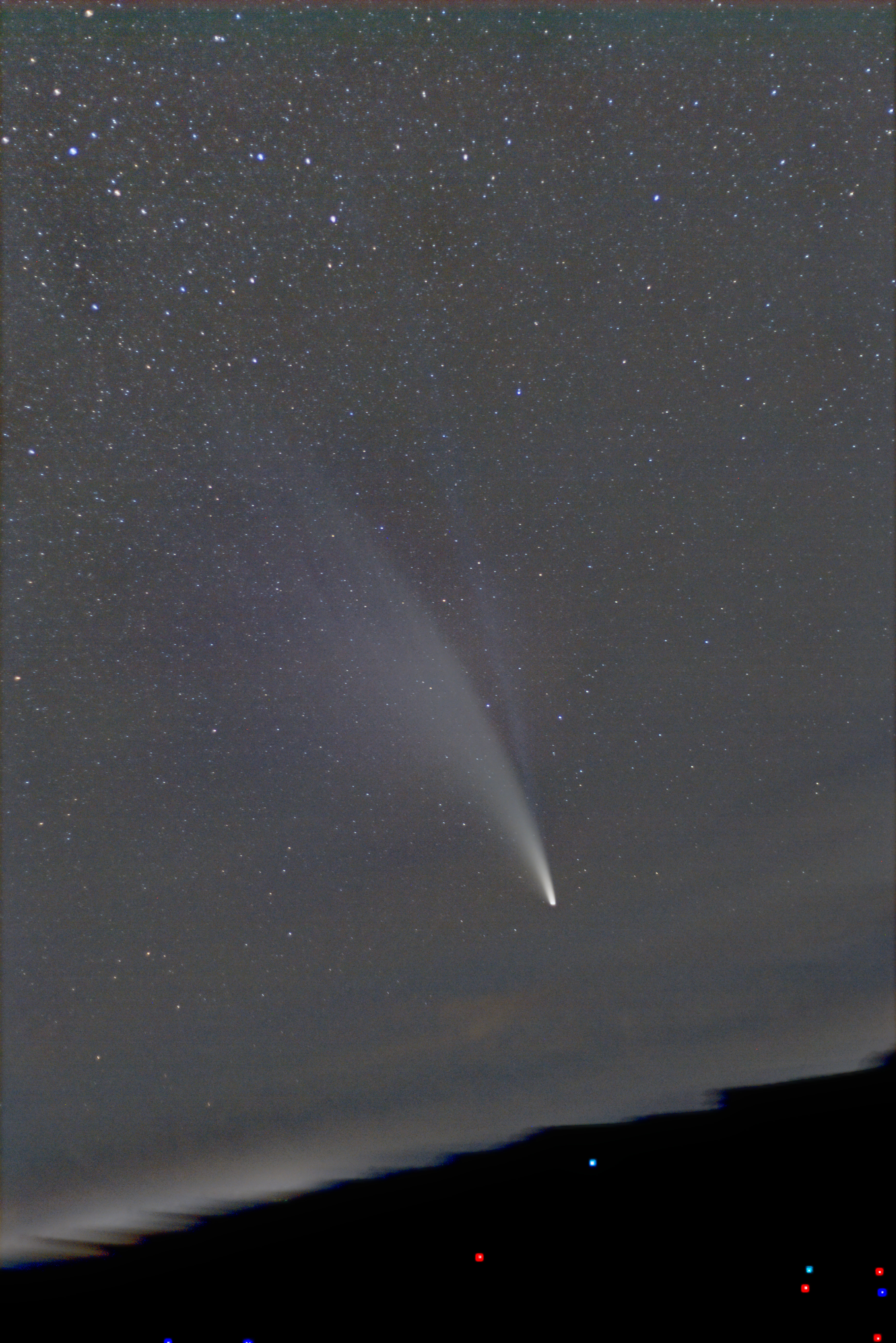

B- Prise ratée du 18-07-2020
Le 18, je retente le grand champ dans l'objectif de voir apparaître la queue ionique sur mon stack. Si en visuel le ciel semble OK, il n'en est rien sur le stack puisque apparaissent des cirrus venant ruiner la photo. Je n'insiste donc pas plus sur le traitement. On vois apparaître la queue mais sans détail, je ne suis pas satisfait. J'ai de plus un bruit affreux probablement issues de mauvaises DOF comme nous avons pu en discuter dans la partie logiciel du forum. Cette soirée me permet cependant de tester un nouvel endroit de prises de vues éloigné des fils électrique ruinant l'horizon nord.

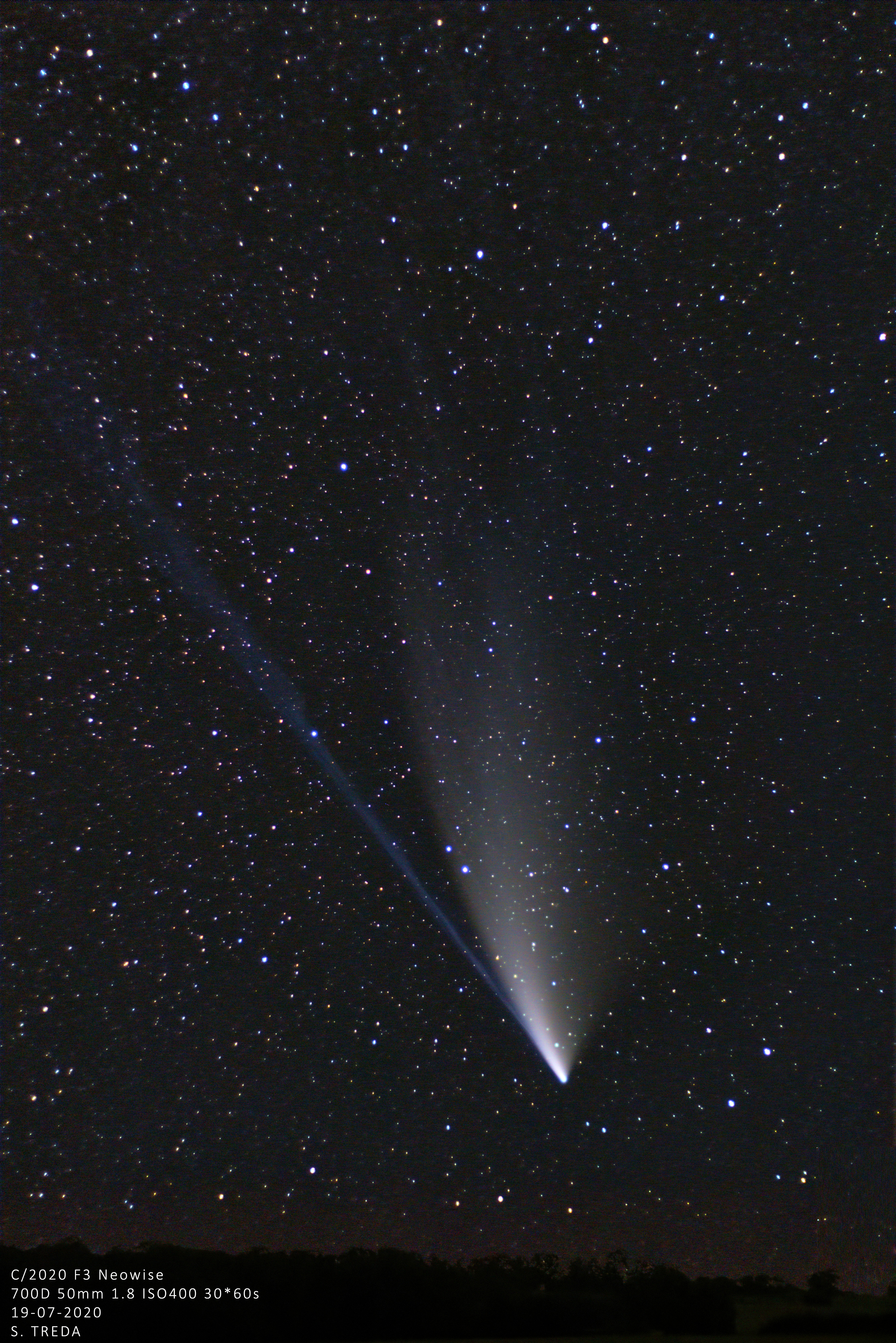

Le lendemain, le ciel est clair. la comète haute. Je met le paquet dans l'espoir que ça passe. Je fais donc quasi 40mn de poses sur C/2020 F3, avec DOF corrects cette fois. Le traitement m'en a fais baver toute la semaine surtout d'un pdv technicité pour prélever et reposer les étoiles. Je suis cependant satisfait du résultat qui laisse clairement apparaître cette fiche queue ionique et l'étendue de cette queue de poussière. Le fond de ciel est relativement noir mais ne mange pas de signal. Le résultat est critiquable mais me plait ce qui est le principal dans cette forme de photographie très composite qui appelle nécessairement à la vision artistique de chacun au bout du compte. Le sol est composite, mais pris la même soirée, même orientation, même objectif. J'ai manuellement ajouté un petit gradient type PL pour retranscrire la vision réelle de l'horizon chez moi mais aussi mieux intégrer le sol. Je tenais à l'intégrer pour mieux expliciter l’échelle globale du plan. Pour info la comète arrive bel est bien a ce niveau de l'horizon vers 2h du matin ce qui ma aidé a correctement positionner la "hauteur" de l'astre.

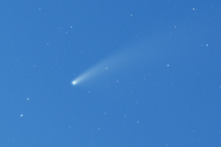

C'est assez sain de se méfier pour être franc. Après pour le coup sur C/2020 F3, on a bien mesuré par spectrographie un dégagement important de sodium qui une fois excité donne cette teinte orangée qu'on connais tous bien, dégagement qui s'est estompé graduellement au fil du mois. La comète grimpais jusqu'a 10° au 10 juillet et avait une teinte très jaune-orangé de son lever jusqu'à l'aube qu'on ne retrouve plus aujourd'hui à élévation équivalente. La thèse du rayonnement matinal est intéressante et peut certainement contribuer. Pour autant même le 10 et sur ciel noir (avant l'aube astronomique) j'avais cette teinte sur mes brutes (2mn iso 200). Après du coup elle était basse ce qui joue dans l'autre sens ! 😛
Photo d'une brute du 10 autour de 3h40 sur une élévation d'environ 7°. Franchement tu fout un lampadaire sur la photo et tu met la comète a la place de l'ampoule et on obtient la même teinte qu'une ampoule sodium
