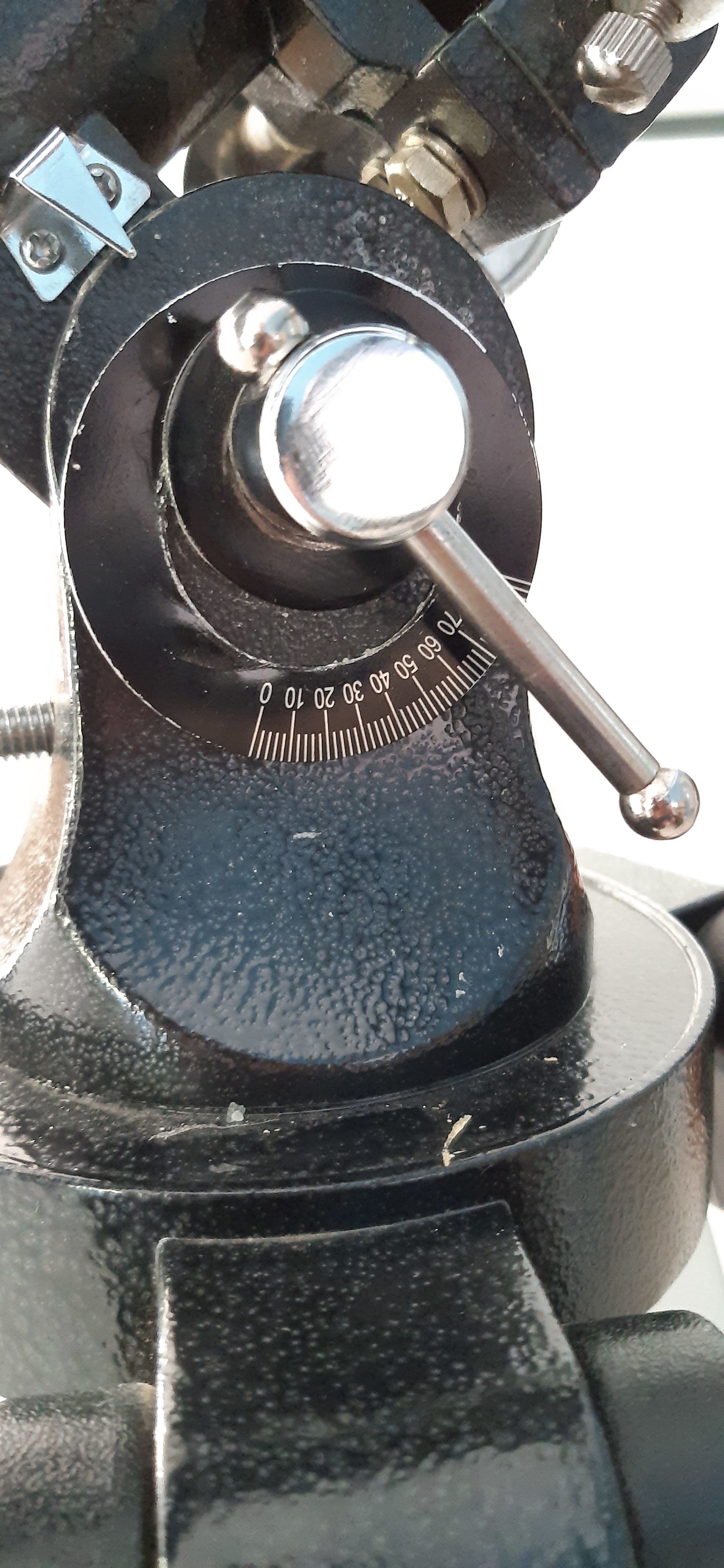

je viens de ressortir mon skywatcher 130/900 avec monture équatoriale et j'essaie de comprendre la méthode de réglage
Premier problème Le cadran gradué pour caler la latitude suivant position GPS est décollé.
Existe  t il une 20200725_172829.thumb.jpg.8e890716ef65ee5105a9b7adfe071c43.jpg pour recoller ce cadran au bon endroit
merci à tous
Salut
Le plus simple c'est de pointer la polaire au chercheur pour la mise en station et ce sera bien suffisant, après, si tu le souhaites tu peux coller la bague graduée a ta latitude en face de l'index

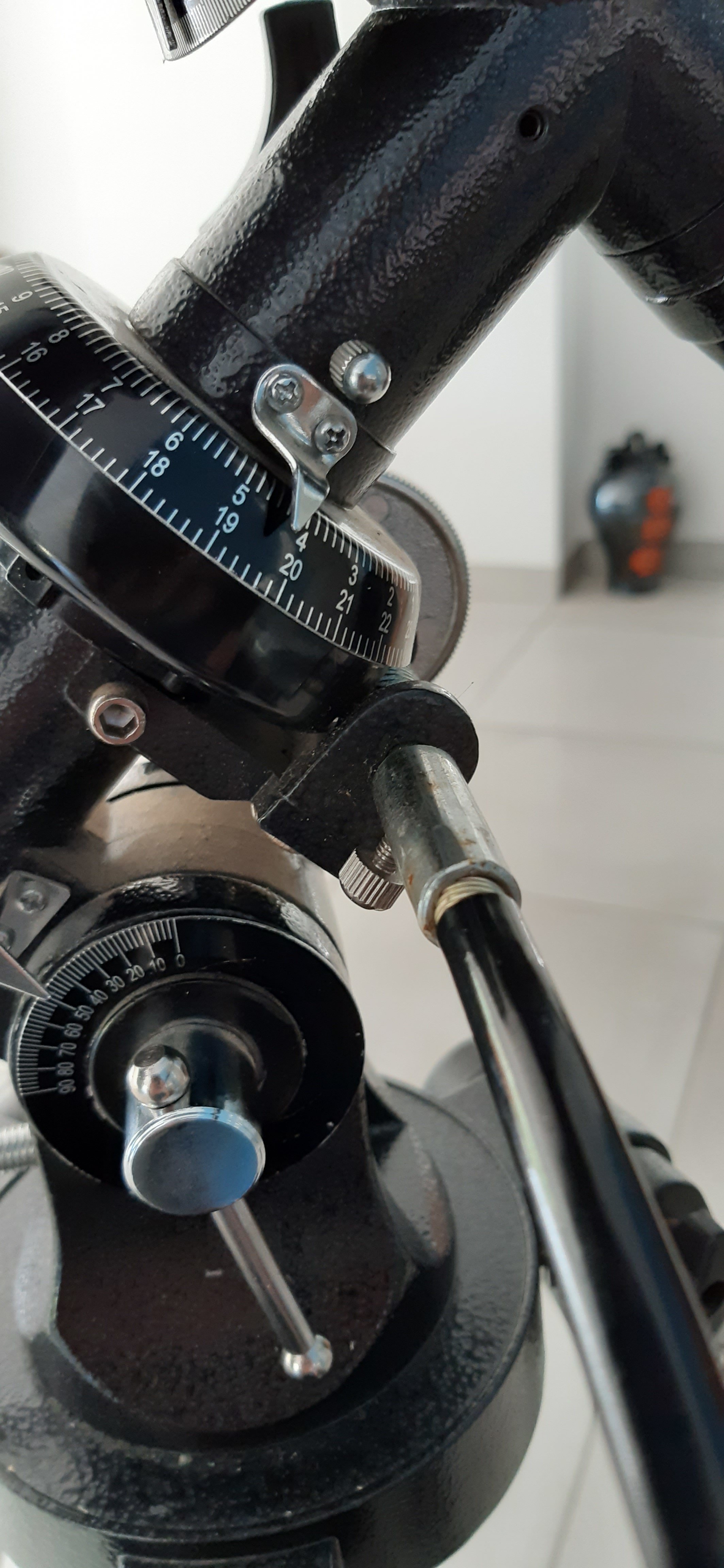

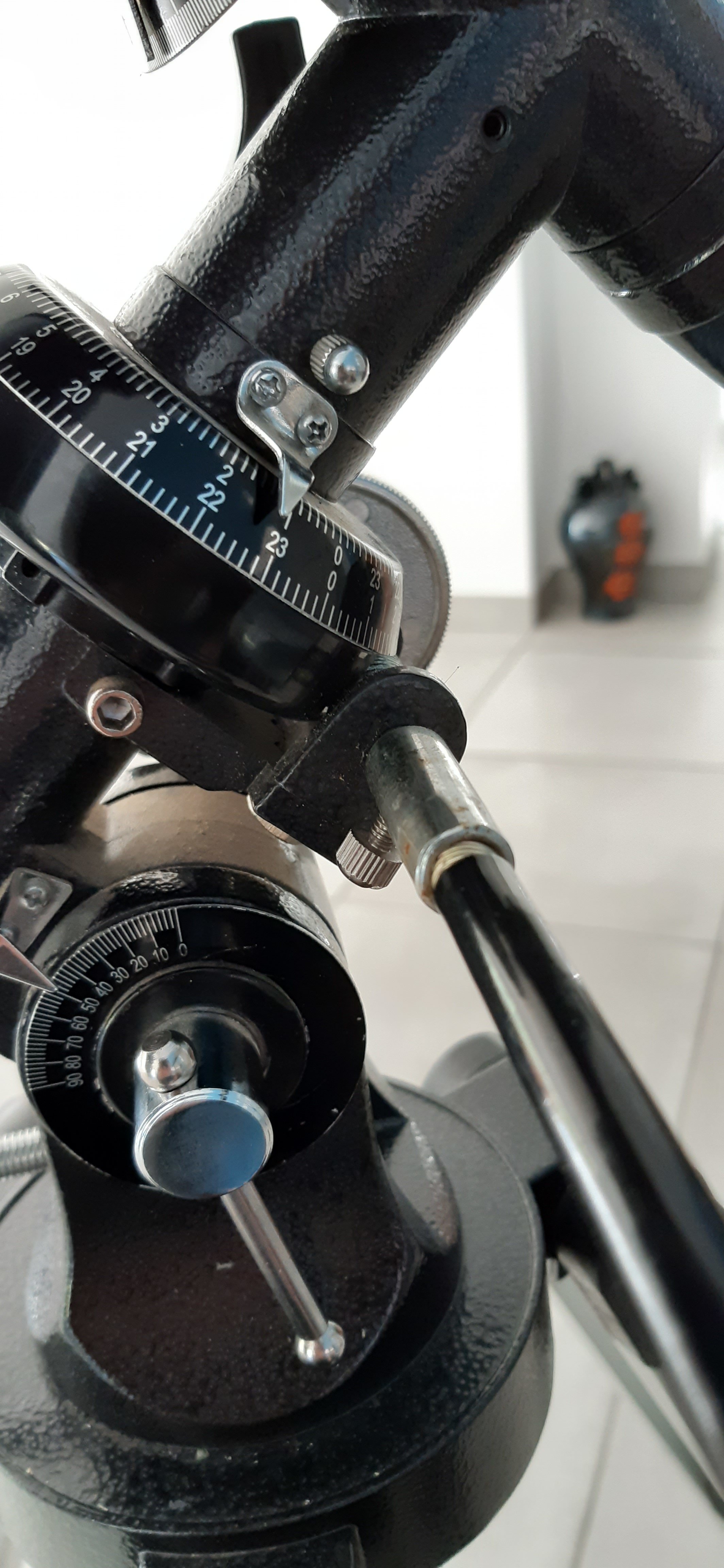

Pour la suite j'ai remarqué qu'au niveau des graduations de l'ascension droite la plaquette graduée était mobile même si la molette est serrée je peux donc la faire tourner indépendamment du mécanisme
est ce normal ?
est ce normal ?
Oui c'est normal. La valeur d'ascension droite d'un objet permet de le positionner par rapport aux autres objets dans le ciel. Mais le ciel bouge (ou plutôt la Terre tourne) tout comme le soleil se lève le matin et se couche le soir, une valeur d'AD ne correspond donc pas à un emplacement immuable dans le ciel mais à un emplacement mobile. Il faut donc d'abord régler ta plaquette graduée en fonction d'un objet qui servira de repère. En général on prend une étoile brillante (juste pas la polaire mais plutôt proche de l'équateur céleste), on regarde ses coordonnées (internet, carte, …) et on calle les coordonnées de sa monture dessus. Et de là on peut se déplacer vers un autre objet plus difficile à localiser visuellement et dont on aura aussi relevé les coordonnées. Plus l'étoile repère et la cible sont proche, plus y'a de chances que ça marche. Et si la monture n'est pas motorisée, faut pas trop perdre de temps.
Le fait que tu poses la question implique que tu n'as pas encore compris le fonctionnement de ta monture et du pointage aux coordonnées. C'est toujours utile de savoir comment ça se passe là haut mais ta monture ne sera pas assez précise pour un pointage commode avec cette méthode. Ni pour la précision des cercles rikikis, ni pour la commodité de pouvoir faire une mise en station impeccable, ni pour le fait de devoir recommencer ce calibrage à chaque cible si t'as pas de moteur. Le plus simple reste la classique recherche d'objet à l'aide de ton chercheur et d'une bonne carte. Je te suggère donc de ne pas non plus te focaliser à outrance sur ce système de coordonnées.
