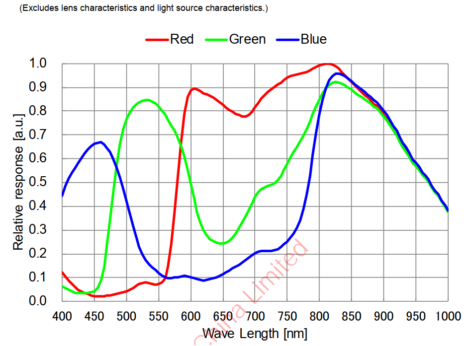

- Une sensibilité au rayonnement infrarouge inégalée. On peut voir ça sur le graphique suivant :

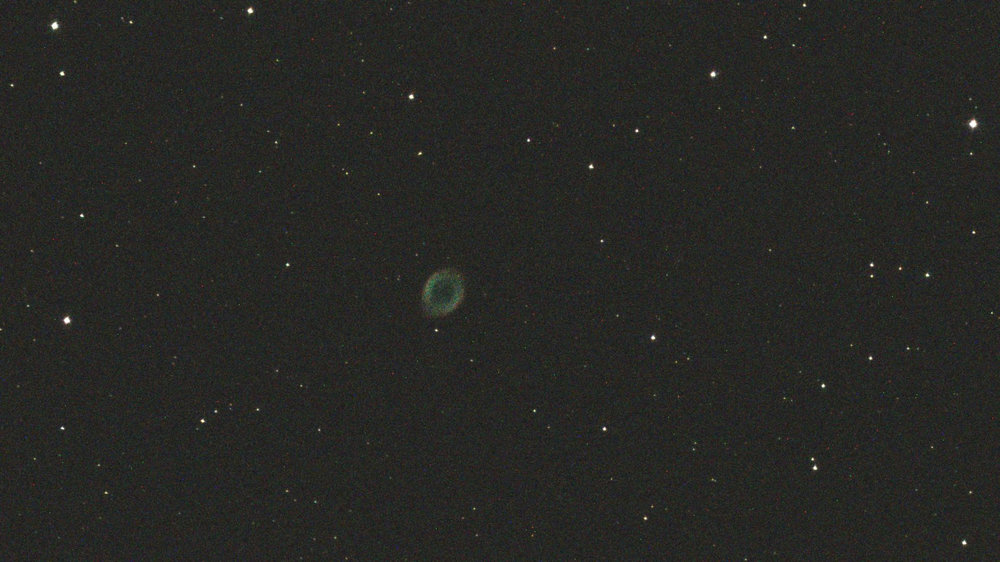

Voici d'ailleurs deux brutes de 1s, l'une à la qhy290 et la suivante à la QHY462 après débayerisation.
Pour les deux images, gain à 400, offset à 511, mode 16 bits.
Par contre, on sent vraiment plus le bruit thermique sur la nouvelle caméra que sur l'ancienne je trouve. ( Même si ici c'est un peu masqué par la compression JPEG )
Cela semble logique : si une source de bruit diminue, l'autre sera proportionnellement plus importante :) ( même si dans les faits elle n'aura pas augmenté ) ; avec une matrice de bayer, on diminue le signal de fond de ciel, et avec les températures actuelles, ce constat n'est pas très étonnant. Dans tous les cas, j'en ferai une mesure précise prochainement.

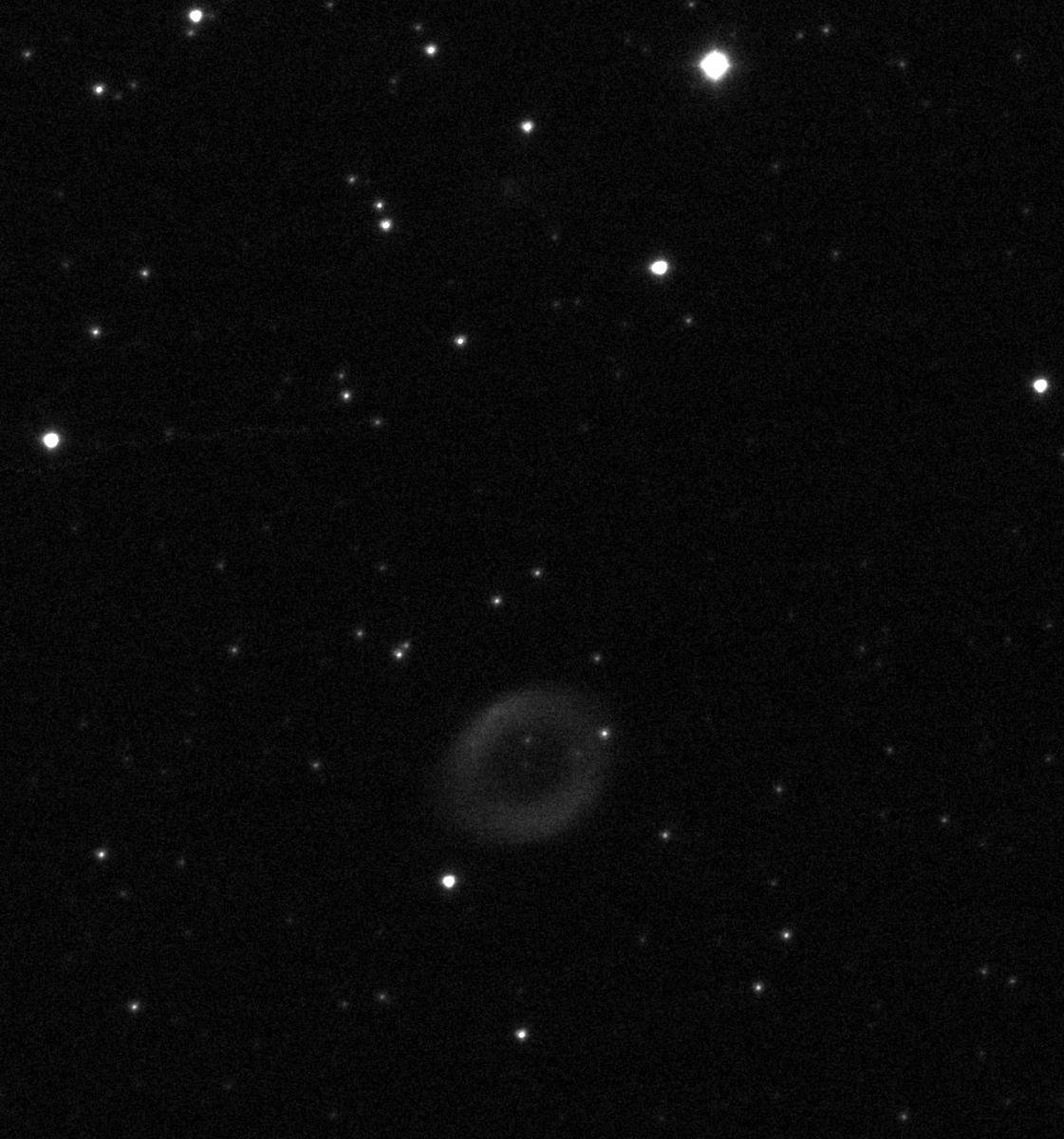

Donc voici ma première tentative, sans prétention, juste pour voir s'il y a "quelque chose"... j'ai fixé le filtre IR850 fourni, et je suis resté sur M57 pendant quelques minutes ( au total environ 900x1s soit 15 minutes )
Traitement SIRIL, image à 200% :
Bon alors on voit quelque chose, c'est un peu faiblard, mais c'est bien là, malgré des poses très courtes ( j'aurais probablement dû mettre un peu plus, mais je voulais rester sur le même temps de pose pour comparer avec le visible )
Et la question que vous vous posez tous... pourquoi ça rayonne, puisque le filtre rejette complètement le H-alpha, l'OIII, et toutes les autres bandes passantes usuelles ? :D
Après quelques recherches, il s'agit probablement de la raie SIII ( et non SII ) , située aux alentours de 906nm, qui peut être assez intense sur certaines nébuleuses ; souvent plus que la raie SII utilisée en temps normal, et parfois même plus que l'OIII. Je pourrai confirmer tout ça binetôt, mon star analyser devrait bientôt arriver...
Bon évidemment si tout ça ne sert qu'à montrer les mêmes détails que dans le visible, cela n'a pas grand intérêt du point de vue photographique ; je ne pense pas que ce soit le cas, mais ce sujet sera pour un autre jour :D
On remarque bien quand même à quel point la centrale ( de couleur bleue habituellement ) est complètement "éteinte" par rapport à l'autre étoile située dans l'anneau, de couleur plutôt rouge.
On distingue aussi la galaxie voisine, vers le centre haut de l'image.

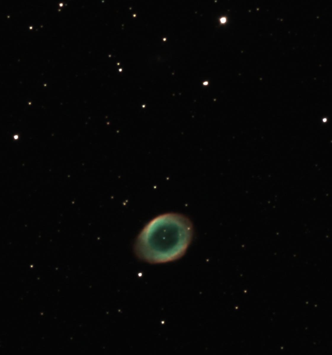

L'image sans filtre ( donc RVB+IR ) :

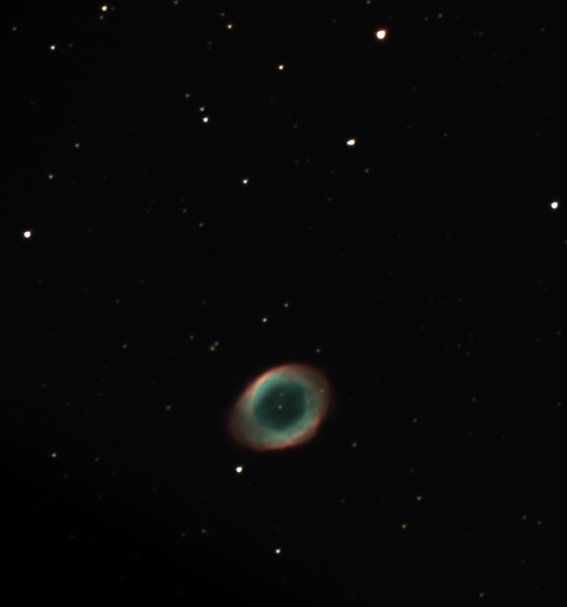

L'image aver l'IR-cut :

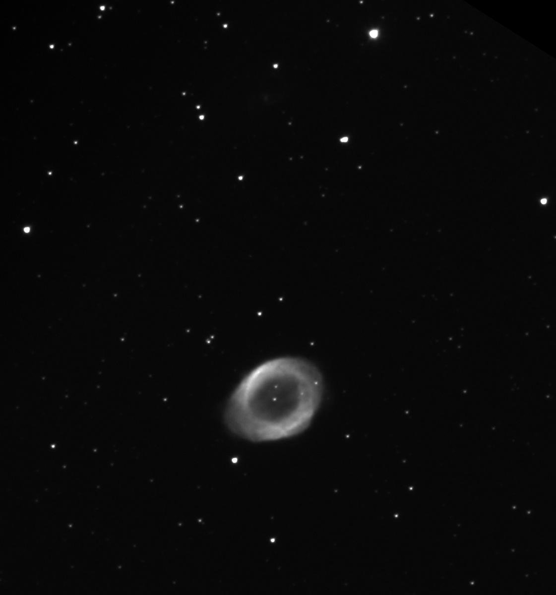

Et enfin l'image NB à la QHY290 :
C'est quasiment du brut d'empilement, pas de traitement d'accentuation ou quoi que ce soit. Juste un petit réglage des niveaux et balance des blancs... perfectible, je ne suis pas un pro de la cam couleur.
