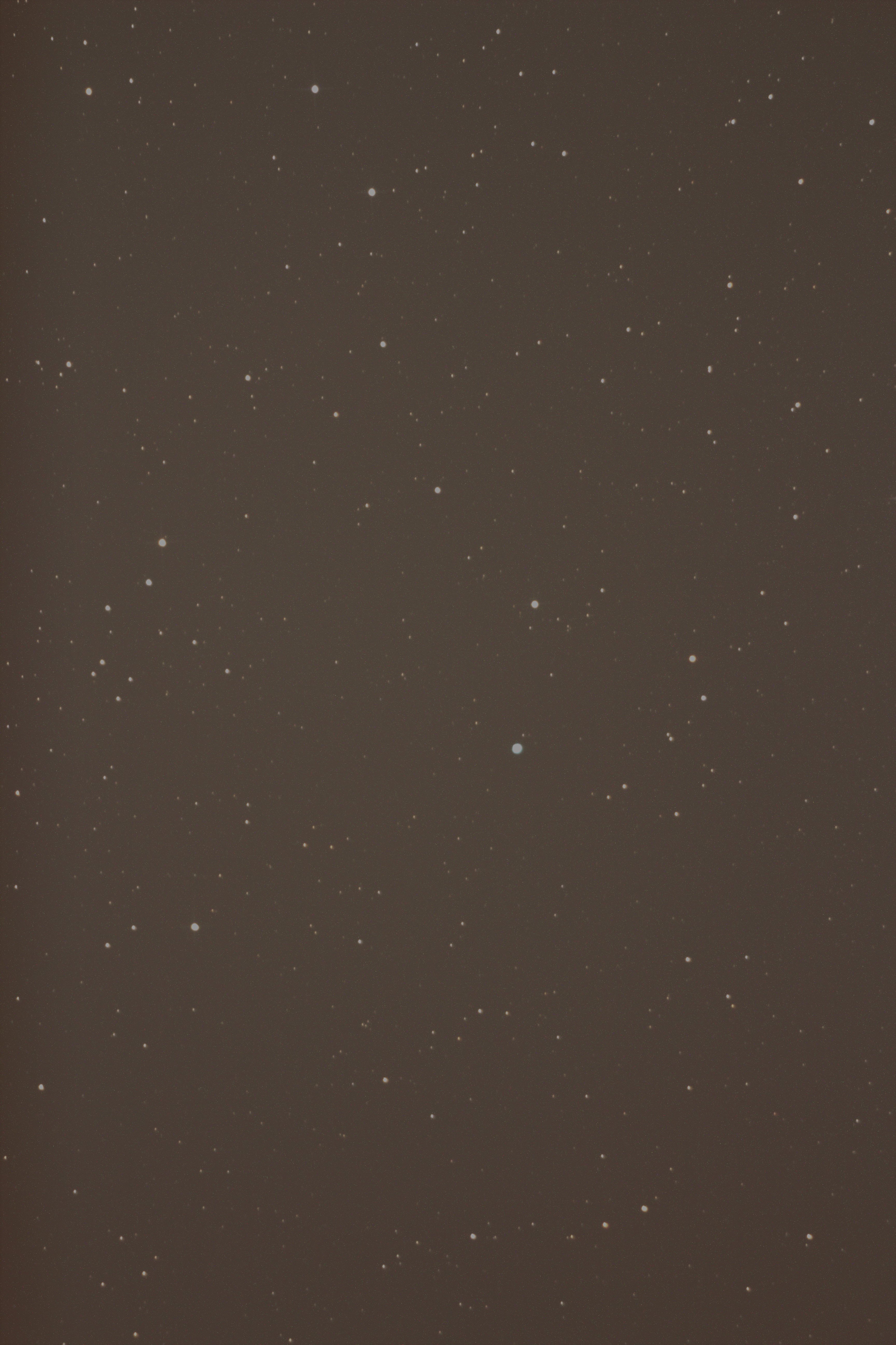

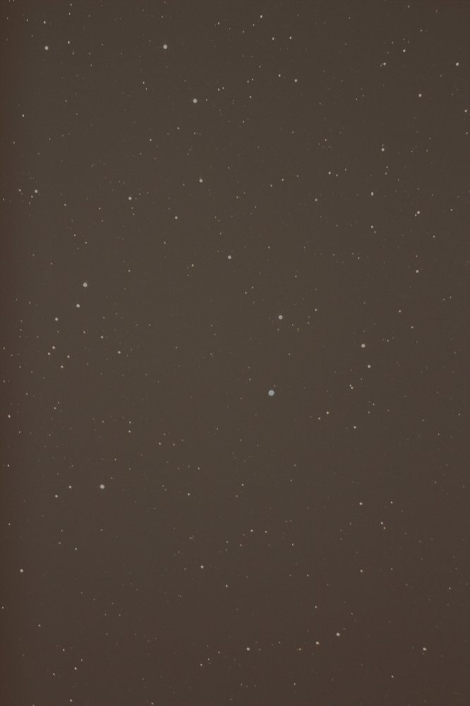

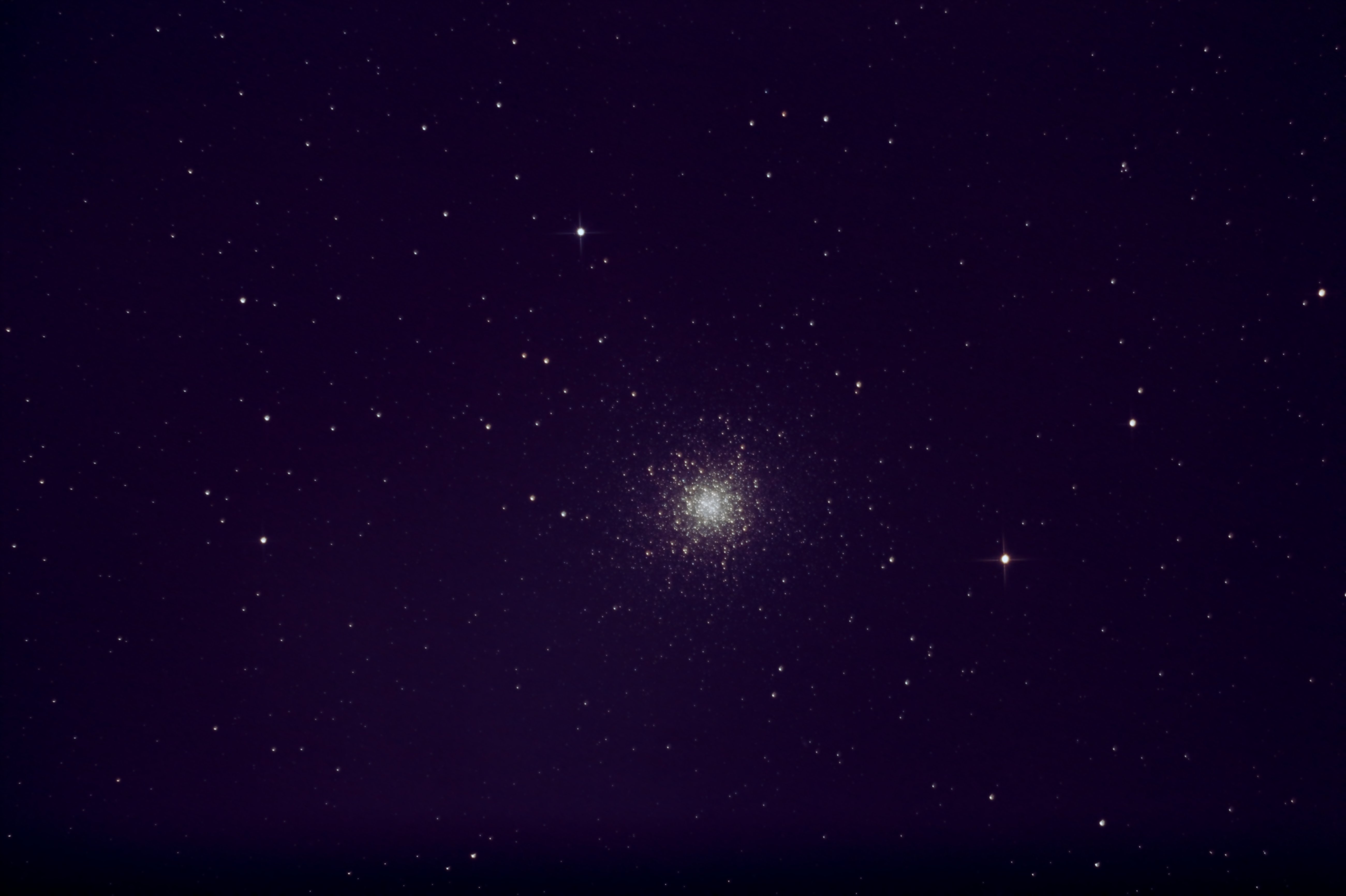

sur mon tout nouveau setup et premier en astro photo,pour ma 2 eme séance sur une 2 eme cible,mes images sont encore flou!
je fais la MAP avec un bahtinov
mon tube est un ts 250/1000 qui doit être capricieux à la collimation (je le fait au laser no name (teste en visu Sur jupiter qui a l aire d être nickel) mais c est peut être pas assez?) j ai tout de même commandé un cat s eye comme ça plus de doute!
j aimerais savoir ,sur une photo,comment pourrai t on reconnaître le flou de la MAP et le flou de la collimation?!
merci
voilà une photo de m 13
Modifié par Songokou6
Ta MAP est mauvaise et ton suivi peut être amélioré aussi on dirait :)
On croit aussi voir un léger halo autour de certains étoiles brillantes, nuages?
Modifié par Trappist
il y a 36 minutes, Trappist a dit :
Problème de MAP en effet: tes aigrettes sont dédoublées et tes étoiles forment un donut avec un point noir au centre alors que devraient être très lumineuses au centre.
En suite au centre, tes étoiles ne sont pas rondes: Tu as sans doute un problème de suivi mais peut être aussi un problème de miroir primaire contraint; tes étoiles étant un peu triangulaires. faudrait voir les étoiles avec une bonne MAP. (ce devrait l'être avec un Bathinov --> cf bathinov grabber comme logiciel).
Bref, pour savoir:
- faire la collimation du mieux possible.
- faire la MAP au Bathinov. La figure doit être parfait comme tes aigrettes après coup.
- prendre des photos à gain/iso max et une pose courte de 5 s max: Tu ne devrais pas avoir de problème de suivi et on pourra inspecter les étoiles pour les autres problèmes.

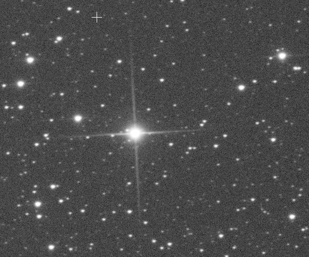

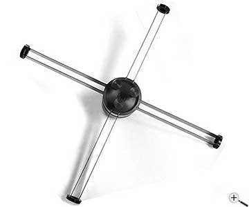

non,non, La map est mal faite.
Avec des branches doubles, tu auras la map quand tu n'auras qu'une seule aigrette.
Mes étoiles de cette nuit :
avec cette araignée:
https://www.teleskop-express.de/shop/product_info.php/info/p6013_TS-Optics-Carbon-Double-Spider-for-225-240mm-inside-tube-diameter.html
Ils disent notamment: "
Do twin spider vanes cause twin diffraction spikes at the stars?
Of course not! Once you have attained precise focus both spikes will merge into one very fine spike. This image of the Pelican nebula was made with a TS ONTC Newtonian with double-spider."
"Les araignées jumelles provoquent-elles des pics de diffraction jumeaux (ie les aigrettes) au niveau des étoiles?
Bien sûr que non! Une fois que vous avez atteint une mise au point précise, les deux aigrettes fusionnent en une seule aigrette très fine. Cette image de la nébuleuse Pelican a été réalisée avec un Newtonien TS ONTC à double araignée."
Avec le bathinov, il y a pas trop de doute possible, tu dois avoir cette figure (focus) ;
et sans bathinov, des aigrettes non doubles dans ton cas.

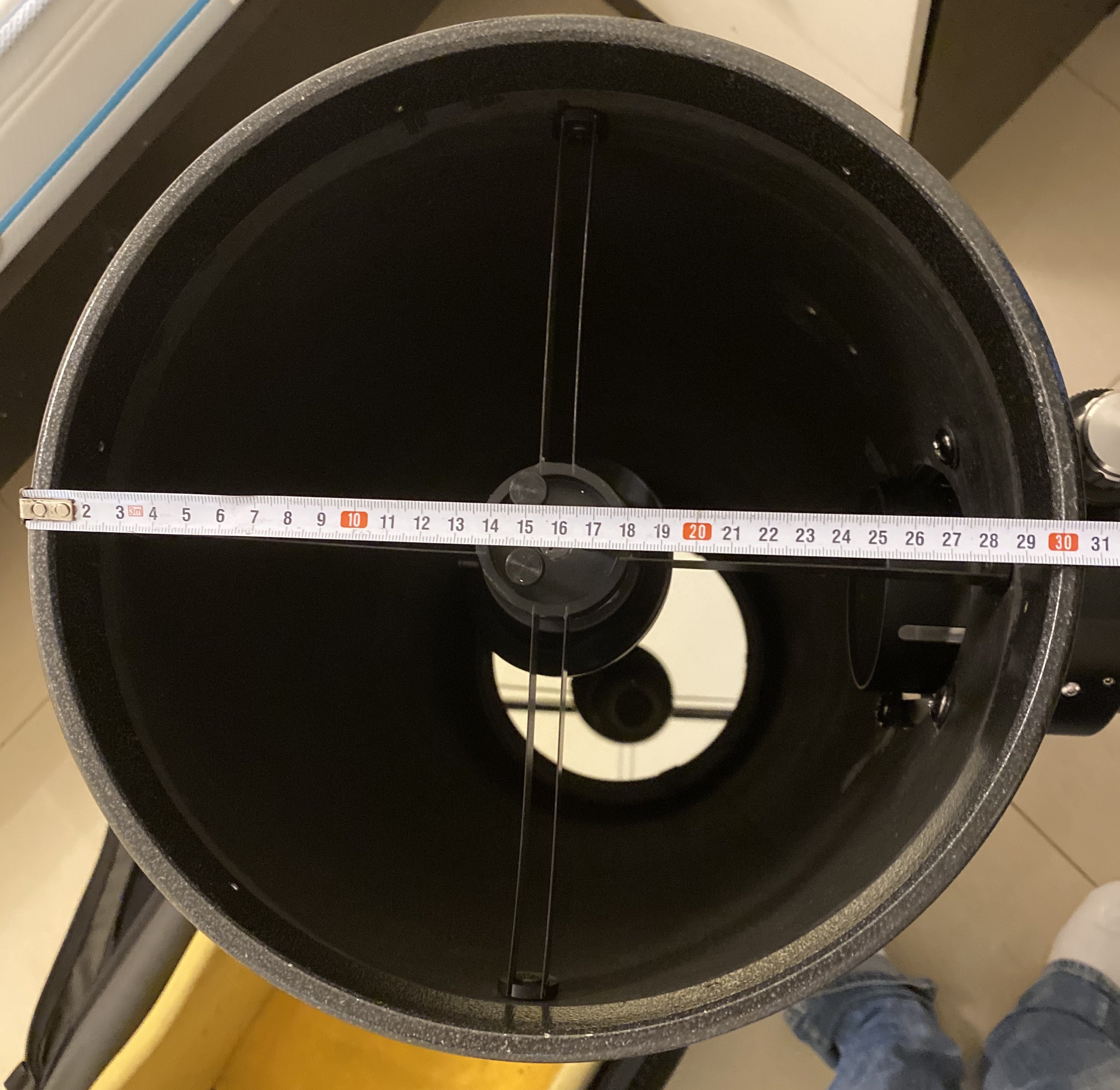

il y a 33 minutes, Songokou6 a dit :
C est quoi?!
Pour le transport, le miroir est souvent bloqué pour  éviter la casse. Les pattes de maintien  du miroir primaire appuient trop sur le miroir. Celui ci est déformé et donne des étoiles triangulaires.
https://www.webastro.net/uploads/monthly_2018_09/contraintes.jpg.bdd3974d470bfed1694115192ce2a366.jpg
Il faut juste démonter et relâcher les pattes. Le miroir doit pouvoir bouger au niveau des pattes.

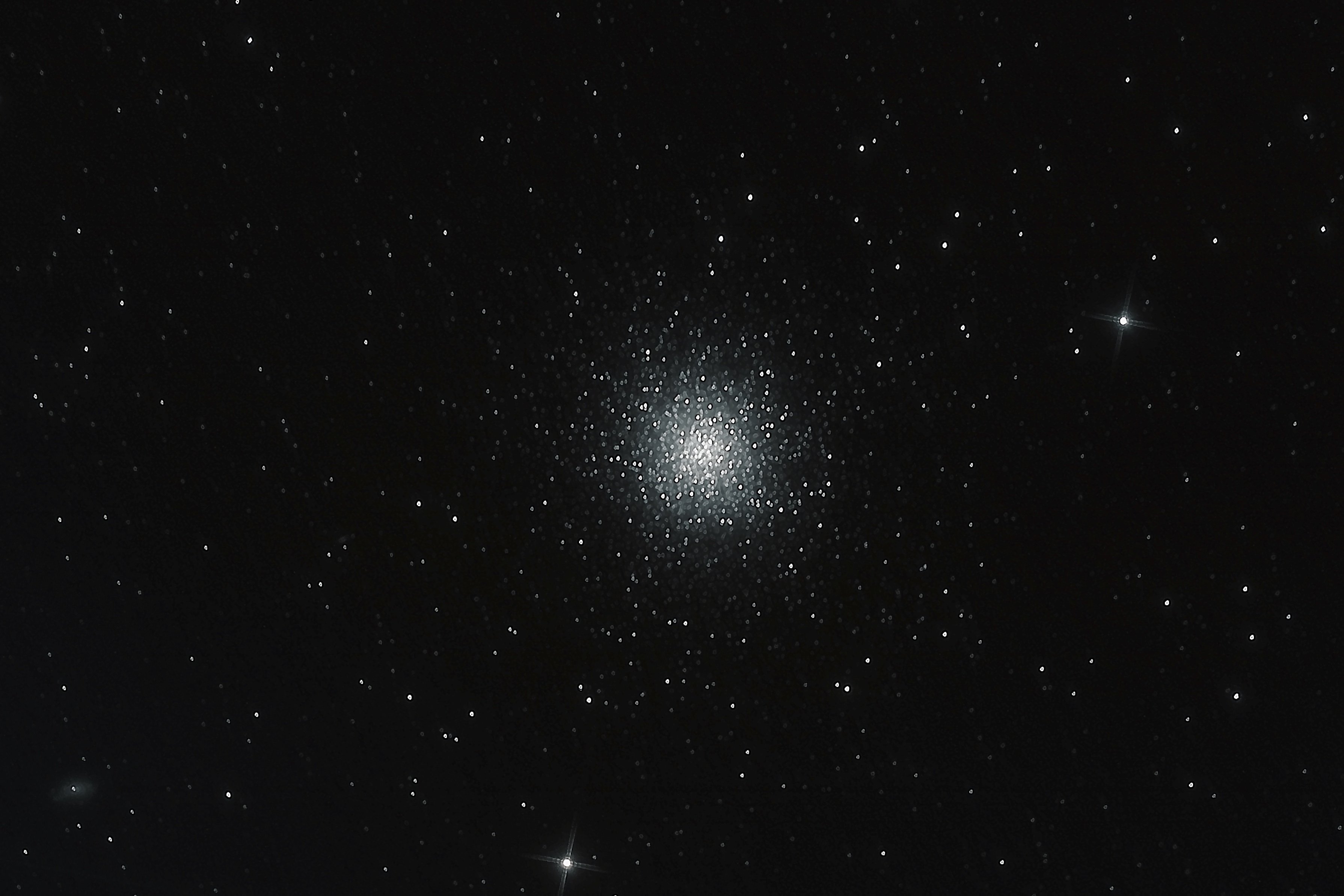

Me revoilà toujours avec m 13 en linéaire  Avec screen transfert fonction sur PI et en zone polluée par contre (bortle 6,5)
setup
ts 250/1000 Carbon
azeq6
canon 600 d semi defiltré
mgen 3
pose 30 sec * 140
c est quoi ces sorte d halo autour des petites étoiles?
desole c est une photo prise avec le i phone
merci
Dur à voir je sais mais sur certaine étoiles j ai des halo qui partent dans un seul sens.
la map à l air pas mal.
la collimation peut etre ?
la pollution ?!
merci

@Songokou6, tu n'as pas moyen de nous mettre une capture d'écran ou quelque chose comme ça. C'est pas évident de voir qq chose sur ta photo.

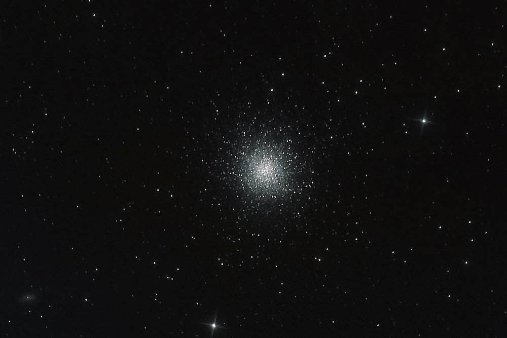

Ça c est après un traitement super rapide de 5 min sur PI
ce que je trouve bizarre En zooman,C est les grosses étoiles au centre sont bien ronde et les petites on une sorte d halo! Mais pas de filé.
pose de 30 sec!
la MAP pas parfaite?la collimation ?!
juste pour le fun j ai fais une pose unitaire de 7 min sur la neb de la boule de neige (désolé j ai traiter a l arraché pour diminue le gradient car bortle 6,5 oblige)
merci pour vos réactions
Il y a 2 heures, Songokou6 a dit :
pose de 30 sec!
Si tu veux voir les defauts de l'optique comme la compilation ou la MAP, ce sont sur des images brutes qu'il faut travailler.
Là, tu as le resultat des defauts des images brutes et du traitement qui peut conduire à  des halos.
Comme cela, j'inspecterais les étoiles des images brutes pour voir si elles ont la même tête et si il n'y a pas quelques filés. Tes étoiles sont rondes mais l'halo n est pas centré.
