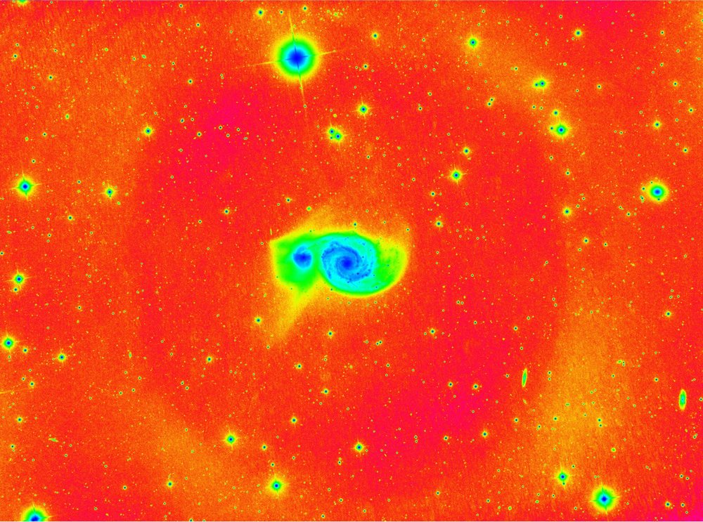

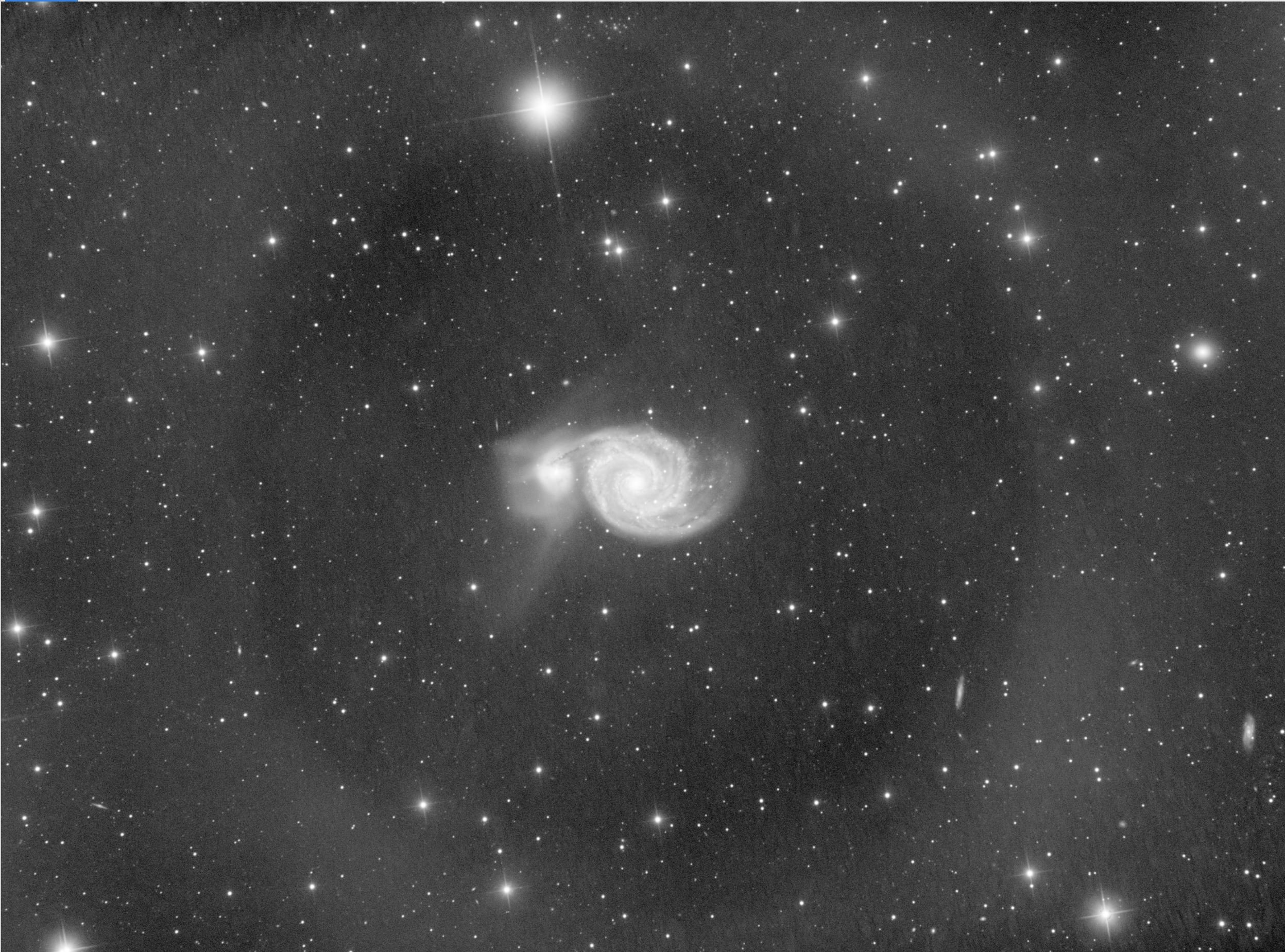

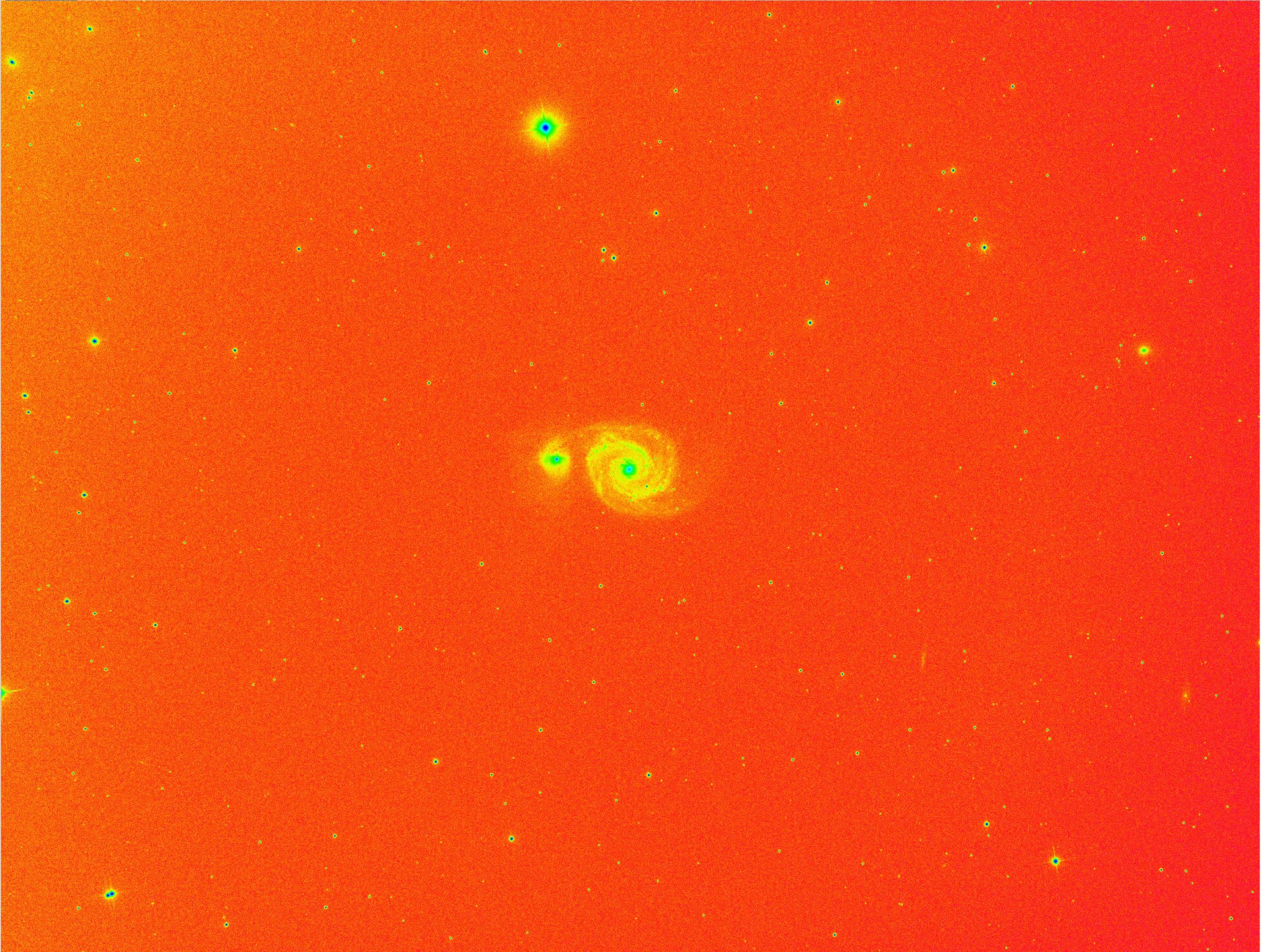

Je viens solliciter l'aide de la communauté sur un problème récurrent qui apparaît  systématiquement sur mes photos finales après prétraitement et empilement : un halo entourant d'objet avec une intensité supérieure au FDC.
Bien sure, cela n’apparaît qu'avec un histogramme resserré (par exemple autostretch dans Siril), mais cela rend le traitement final plus délicat !

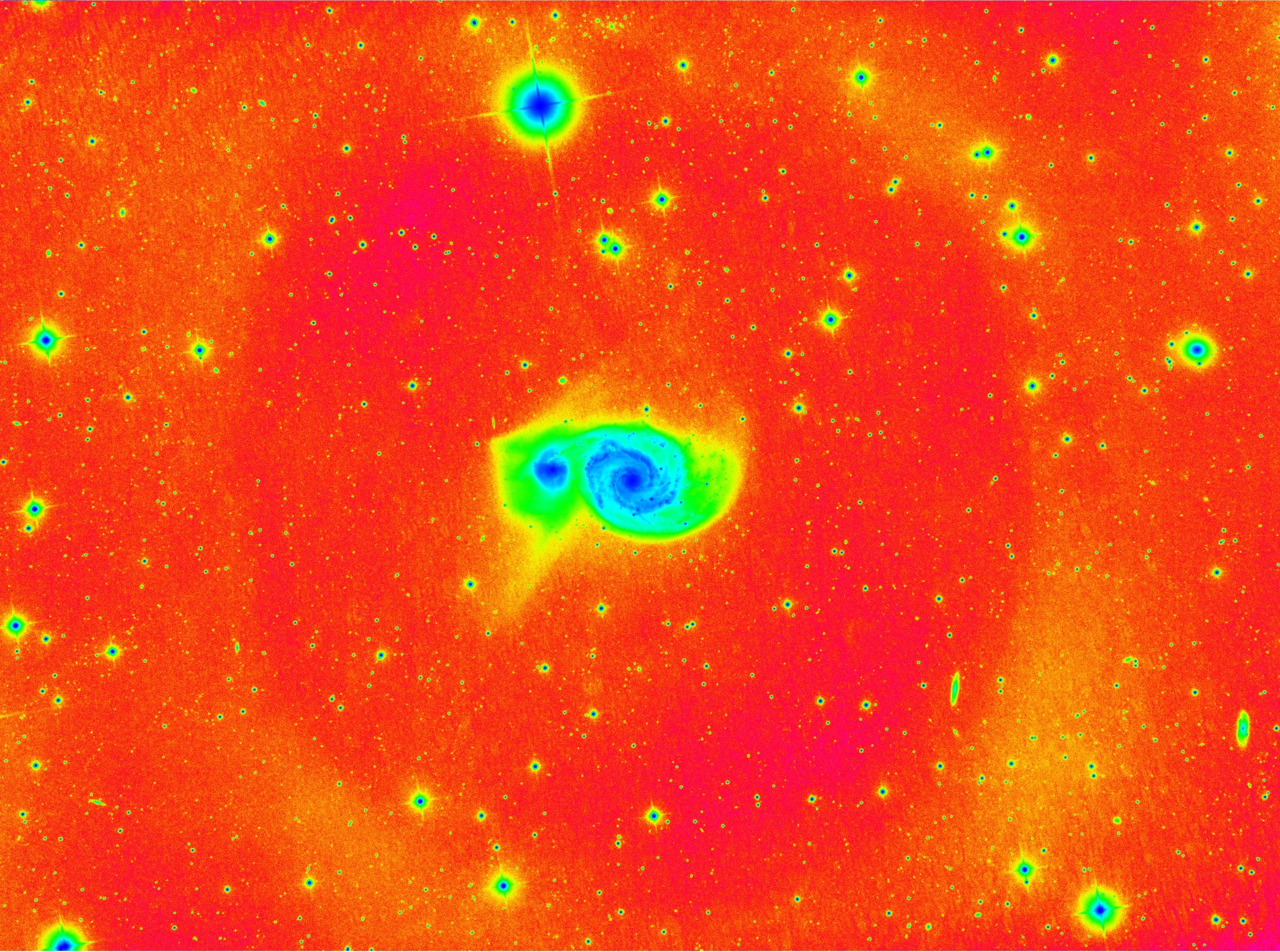

Dans l'exemple suivant : M51 - Luminance après recadrage et retrait de gradient (Siril) Noir et blanc et  fausse couleurs (Siril) afin de mieux apprécier le halo présent sur la photo.
Poses unitaire de 1 min avec gain a 76.
1360028467_FinaleLNB.thumb.JPG.fa9ac9a1b6c4a8677180e4b96ec3d7bc.JPG1186840259_FinaleLFC.thumb.JPG.8a5a9f7207cce1f7f5a35ba8f46e7adc.JPG

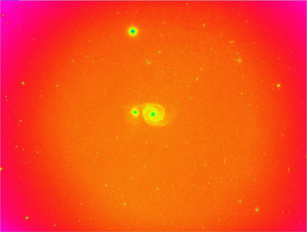

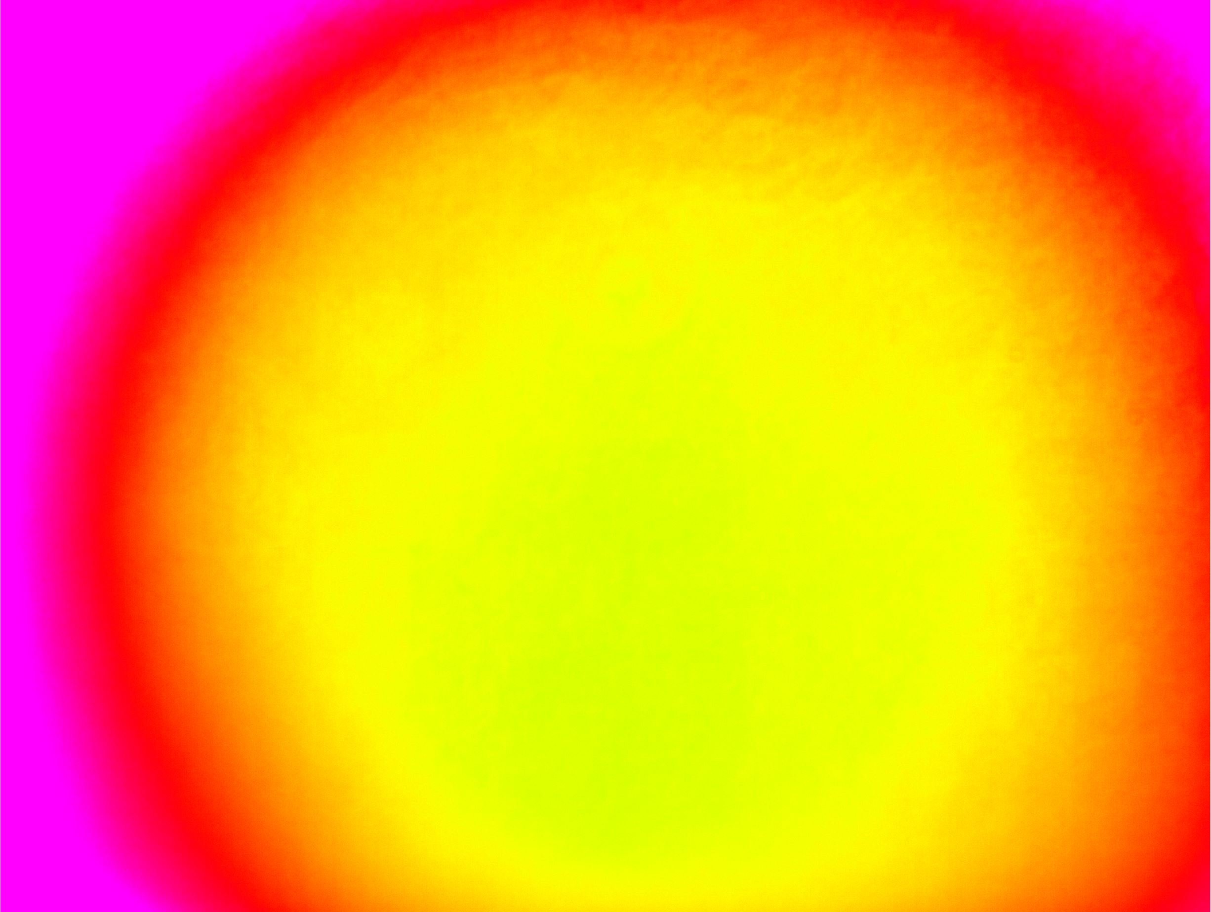

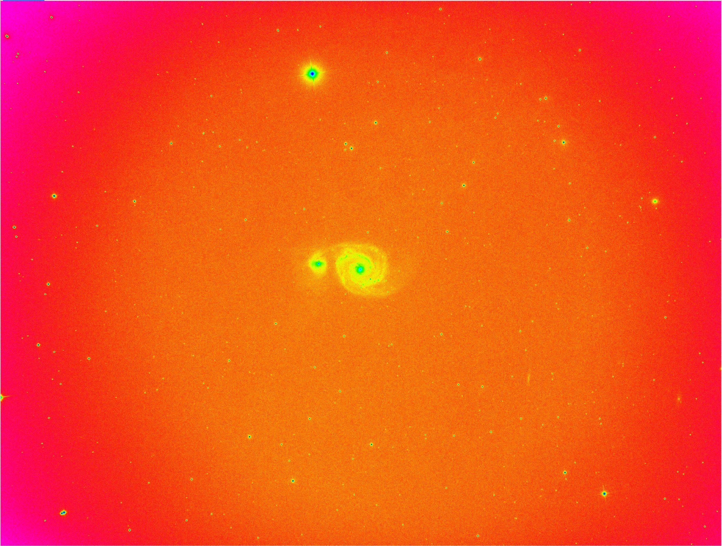

Egalement, voici une des brute avant et après prétraitement ainsi que le master flat L utilisé, toujours en fausse couleurs
Master Flat L
Brute
Brute prétraitée
Est ce un problème pouvant venir de l'optique ?
Mes flats sont ils le problème ? Je fais 30 flats à 30.000 ADU par filtre.
J'ai même au début pensé à une entrée de lumière par l'arrière du télescope au niveau du support du primaire. J'ai bricolé un cache, mais cela n'a rien changé.
Toutes les suggestions sont les bienvenues !
