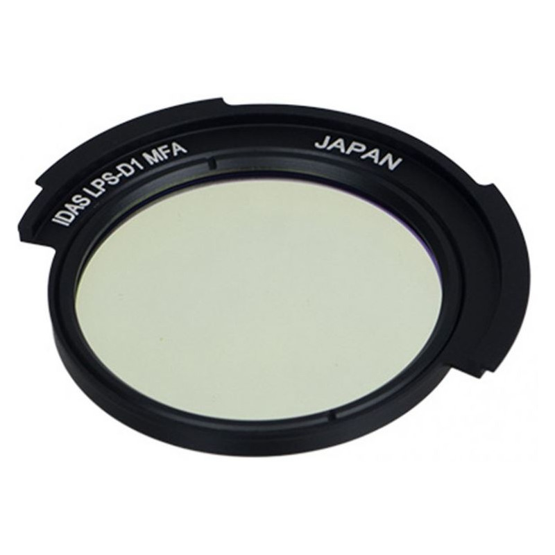

Imageant à l'apn, j'ai dans l'idée de passer à la caméra (j'ai craqué pour la Zwo Asi 533, mais ce n'est que momentané, il faut voir comment le marché évolue) dans un an ou deux, mais je commence déjà à me poser des questions au niveau de ce que je vais devoir changer dans mon setup, notamment, mon filtre lps.
J'avais acheté un Idas en mode "clip", ne pensant pas au futur (erreur...) et vu que le filtre coûte assez cher, j'ai pas vraiment envie d'en acheter un nouveau.
Je me pose donc la question suivante : sans son armature métallique, est-ce que le filtre est adaptable dans une roue à filtres/tiroir à filtre ? Autrement dit, est ce que le verre est au format standard pour les filtres non-montés ?

Salut
Si tu penses au futur...
Un filtre Idas clip se revend facilement (il y a une demande pour ça)
Je ne peux que te conseiller de le revendre et d'acheter un Idas en 2'' . Il te servira dans le futur même si tu passes sur une caméra avec capteur 24x36
Sinon, tu vas bidouiller et peut-être même rayer le filtre en essayant de le fixer tant bien que mal. Rien n'est normalisé sur un filtre clipsé. Il est juste normalisé au boitier que tu as. N'espère pas une compatibilité avec des roues à filtres.

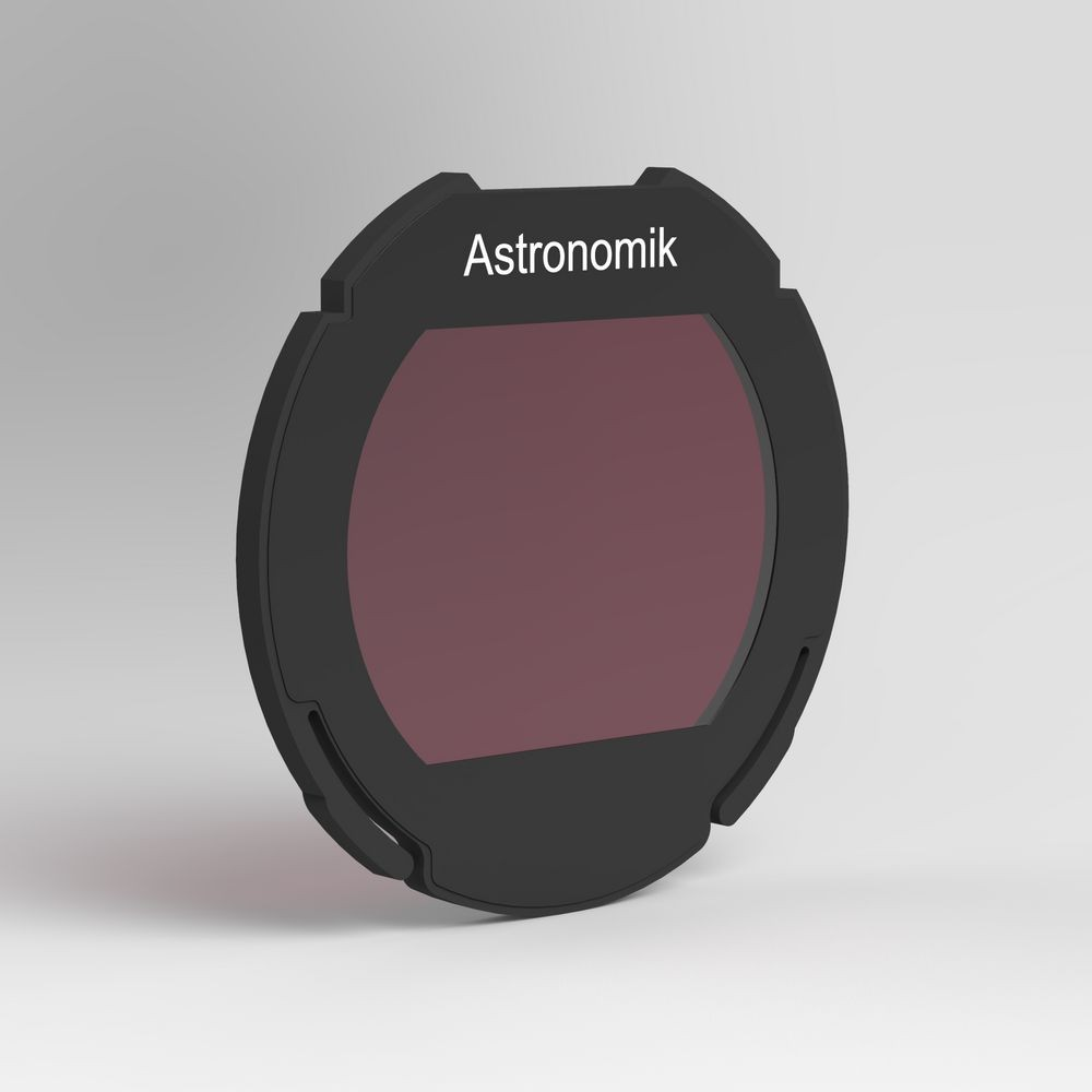

L'adaptateur est pour les filtres Astronomik. Les montures "clip" ne sont malheureusement pas les même d'une marque à l'autre 😕
Je dis peut-être une bêtise mais les filtres eos-clip ont bien tous le même diamètre extérieur donc pourquoi pas. Peut-être téléphoner à pierro astro pour savoir la compatibilité avec les autres marques.
Non, ce n'est pas le cas. regarde dans le contenu caché, j'ai mis une image d'un Astronomik et d'un Idas
Mais c'est un bonne idée de demander à PA s'il existe une solution qui ne serait pas sur leur site !
