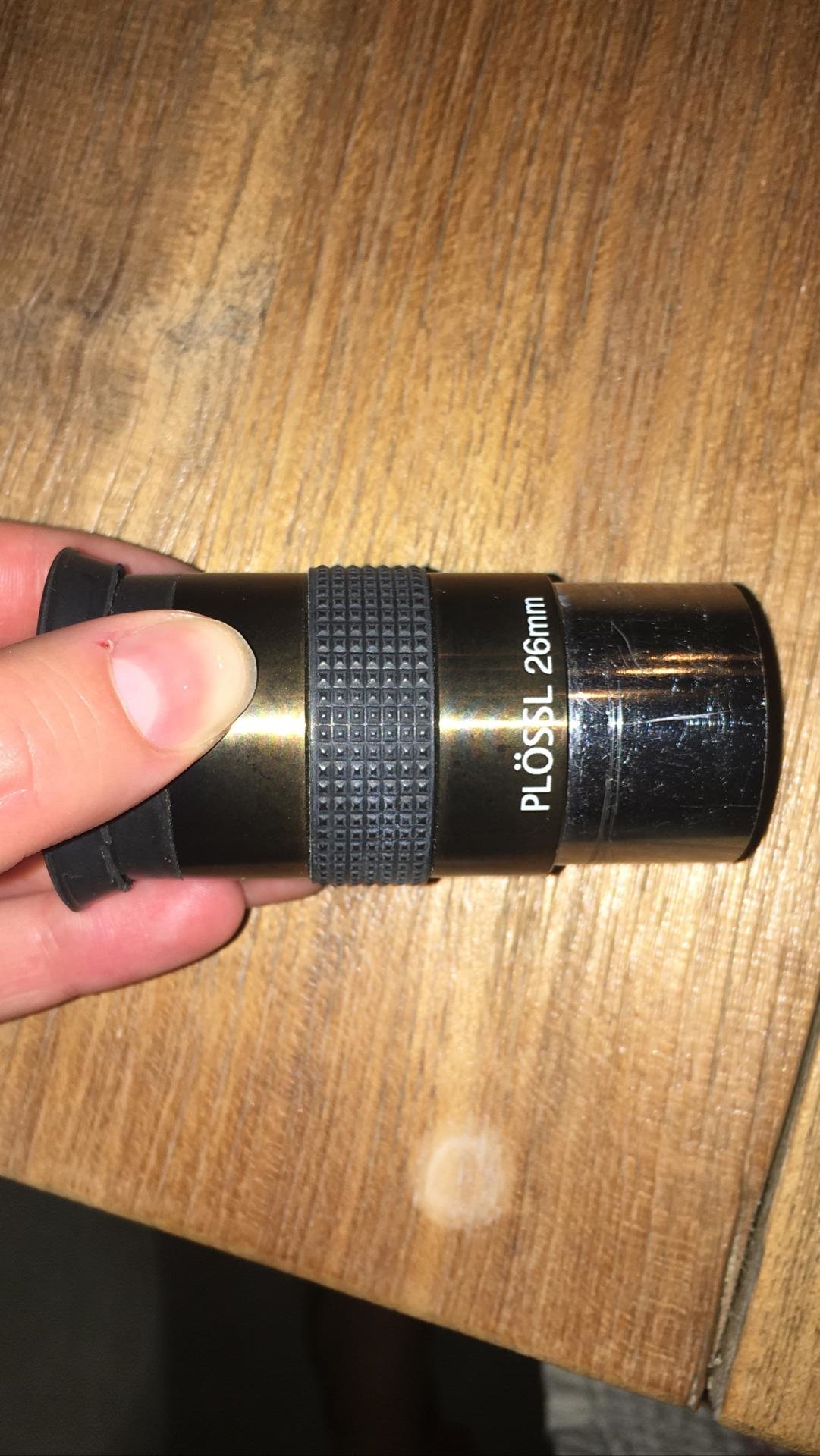

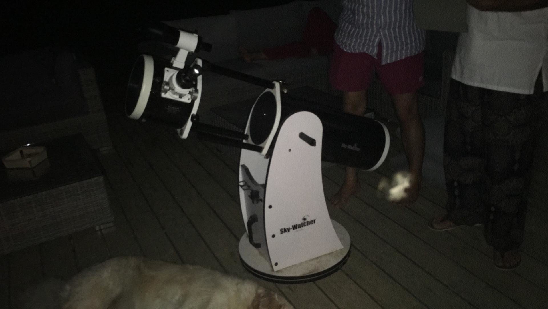

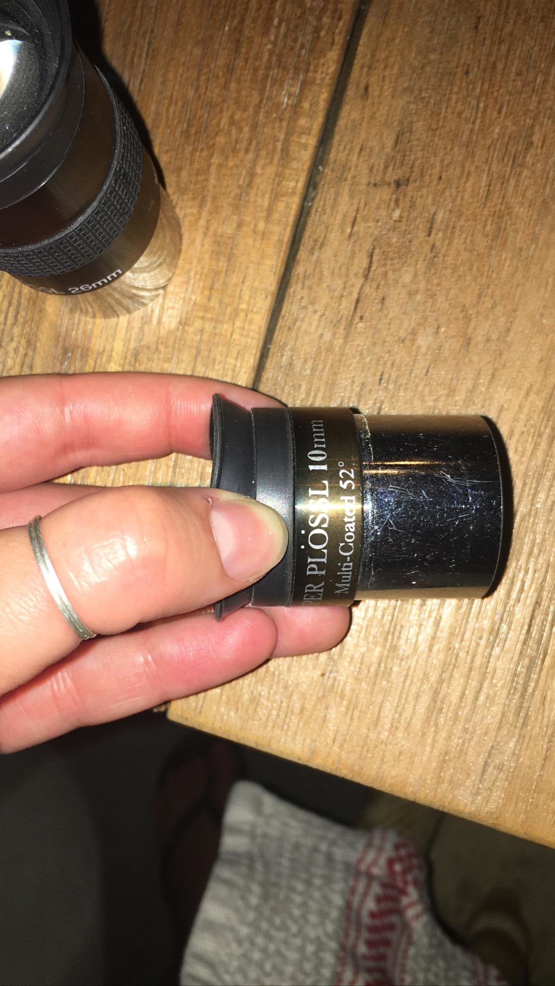

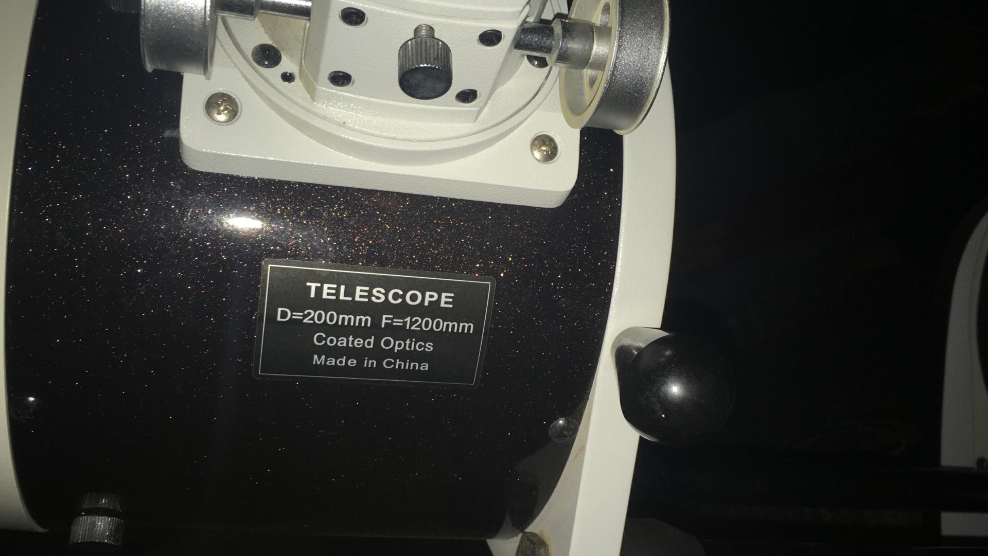

Bonsoir, voilà j’ai les infos (voir photos) :
- skywatcher 200/1200
- plössl 26 mm
- plössl 10 mm 52 degrés
 Du coup quel oculaire pour compléter ça ? Un meilleur grossissement est-il possible ? (Pour du planétaire/lunaire principalement).

C'est un "flextube". Il faudrait également s'intéresser à la collimation (si elle n'a rien pour la faire, un meilleur oculaire ne servira peut-être pas à grand chose 😉).
Sinon, pour l'oculaire, un 6 mm serait très utile et un bon début. Éventuellement un 5 voire un 4 mais il faudra(it) conjuguer de bonnes conditions d'observation ET une collimation très précise.

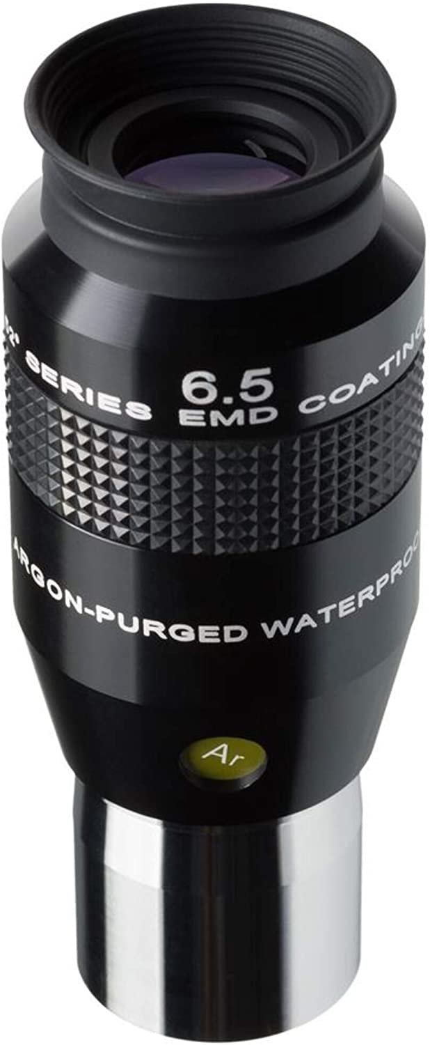

Ok, ici je trouve sur un site américain bien connu (sic), des oculaires qui ont l'air pas mal, mais un peu chers.
C'est des Explore Scientific Oculaire LER 52° (voir photo).
Je pense prendre le 6.5 et le 4.5, mais le total revient quand même à 160 euros environs...

Sur un Dobson , pour les courtes focales mieux vaut privilégier le champ ...
Dans ces même focales tu trouves les oculaires Nirvana 82° en 7 et 4 , ils sont très bons , tu les trouvent en skywatcher , Sky-Optic , TS optic ....
Je prendrais en effet des oculaires 60° minimum. Mais bon, une idée du budget?
Le meilleur des oculaires 60° qu'on trouve un peu partout (si l'on exclut le vrai haut de gamme style TeleVue Delite out Pentax XW) est, je trouve, le Meade HD60:
https://www.365astronomy.com/meade-series-5000-hd-60-4.5mm-6-element-eyepiece-1.25.html
https://www.365astronomy.com/meade-series-5000-hd-60-6.5mm-6-element-eyepiece-1.25.html
Mais bon, c'est probablement hors budget. Ce sont (hélas) des fins de série, qui disparaîtront bientôt.
Sinon, vois aussi:
https://www.365astronomy.com/Planetary-Eyepieces/
C'est du soi-disant "bas de gamme", mais ces oculaires sont quand même vachement plus confortables et plus modernes que ce qu'il a déjà (en particulier le 10mm très "bof"; le 26mm est un Plössl pas trop mauvais). Les "BST" sur cette page ont une formule optique très proche des HD60, mais une finition moins bonne. Les "Planetary UWA" sont des copies d'oculaires dessinés par Thomas M Back qui ont étés pompés par tout le monde non sans raison...
Sinon, en occasion en effet les "Nirvanas" cités ci-dessus sont très intéressants.
