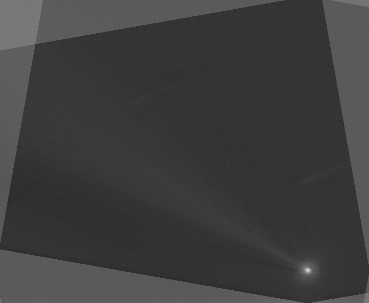

une excellente transparence et stabilité m'a permis de s'essayer à la haute résolution sur la coma cométaire. Le but, voir les jets de gaz et de poussière au plus près du noyau

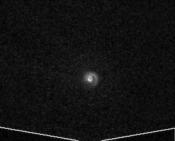

Dans ces cas là on utilise un filtre gradient rotationnel qui élimine tous les détails circulaires par rapport à un centre défini par l'utilisateur, ici le centroïde photométrique du pseudo noyau marqué par un point dans l'image.

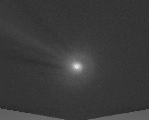

En appliquant cette méthode on met en évidence, les jets radiaux donnant naissance aux deux queues et une spirale s'enroulant autour du pseudo noyau. les zones d'émission du gaz et les poussières étant entraînées par la rotation du noyau
L'image est un compositage de 176 images de 5s de pose soigneusement triées, guidage sur le pseudo noyau. Lunette apo de 125 à 1m de focale, Ir cut, caméra Atik314 (1,24" d'échantilonage), flat, dark.

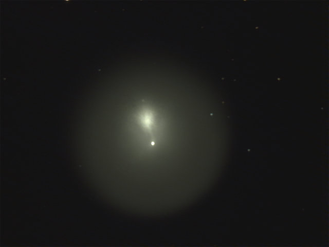

17P/Holmes en 2007 montrait ce genre de structure.

la spirale est bien visible sur cette dernière, peut être due a la rotation de la comète
oui oui j me rappelle très bien du halo de Holmes

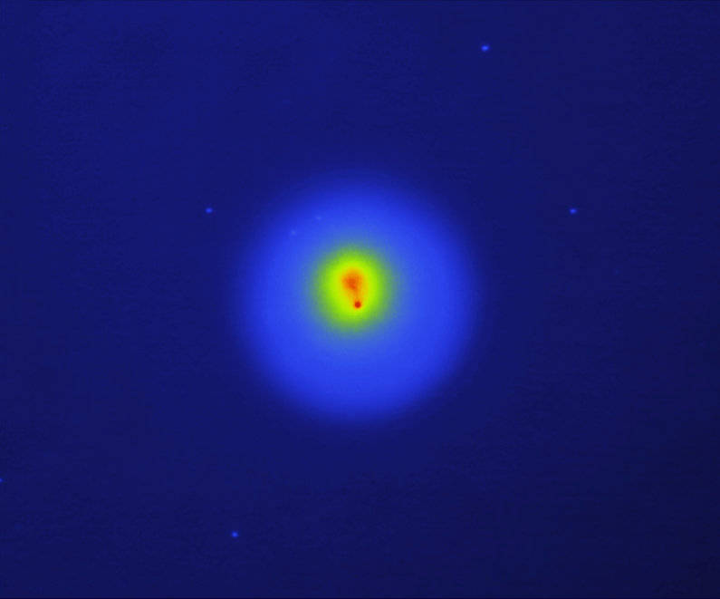

si cela ne te dérange pas je met une exemplaire en fausse couleur pour démontrer tes dires

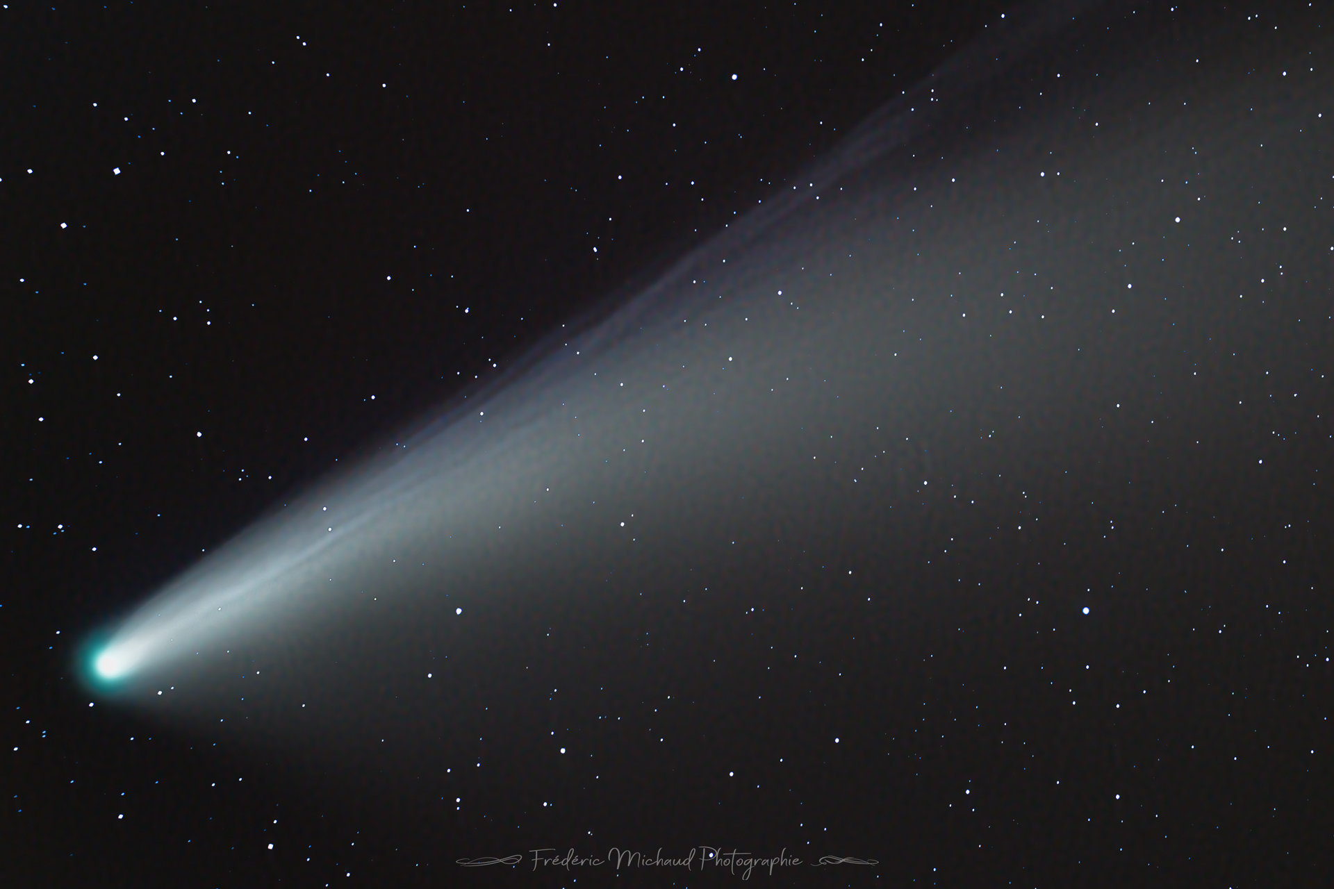

C’est vrai qu’on distingue bien la dissymétrie de la queue de la comete à proximité du noyau. Voici un plan rapproché (450 mm de focale) de la zone :
p't... celle ci me pique les yeux......préviens !!! je ne suis pas fan du traitement par contre (un peu grumeleuse et étoiles dures) je préfère les traitements plus light, voir même légèrement bruiteuse au final.
en tout cas l'une des plus belle de prises de cette comète jusqu’à maintenant. tu peux nous faire une autre version plus......moins....STP ?!!
Merci @Hama, c’est un traitement avec PixInsight, logiciel que je ne maîtrise absolument pas du tout, puis Photoshop pour faire ressortir les détails. Je n’avais pas pris les DOF, malheureusement... donc pas de
flats pour bien retirer le putain de vignettage qui affecte l’image. Je vais essayer d’améliorer le traitement.
