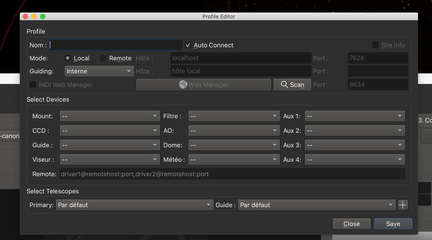

Sur ton PC windows, dans kstars tu ouvres ekos (outil qui a la forme d'un petit dome), et tu définis un nouveau profil (bouton +) auquel tu donnes le nom que tu veux, tu choisi le mode remote et tu indiques le nom du serveur distant (en l'occurence astroberry.local) et tu coches (ou pas) autoconnect. Tu choisis les pilotes dont tu as besoin (monture, apn, ...), tu indiques aussi ton matériel. Perso c'est ce que j'ai fait avec mon mac, ça marche, mais j'ai des soucis de réseau je pense: le suivi décroche parfois ...). En fait c'est le serveur indi du rpi qui va servir, kstars ne sera pas lancé dessus.

Sur ton pc, tu mets kstars et tu paramètres le profil comme indiqué par TWybretch.
