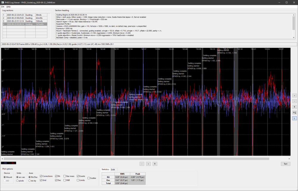

c'est une lunette TS Apo 102mm f5.1, guidage au DO

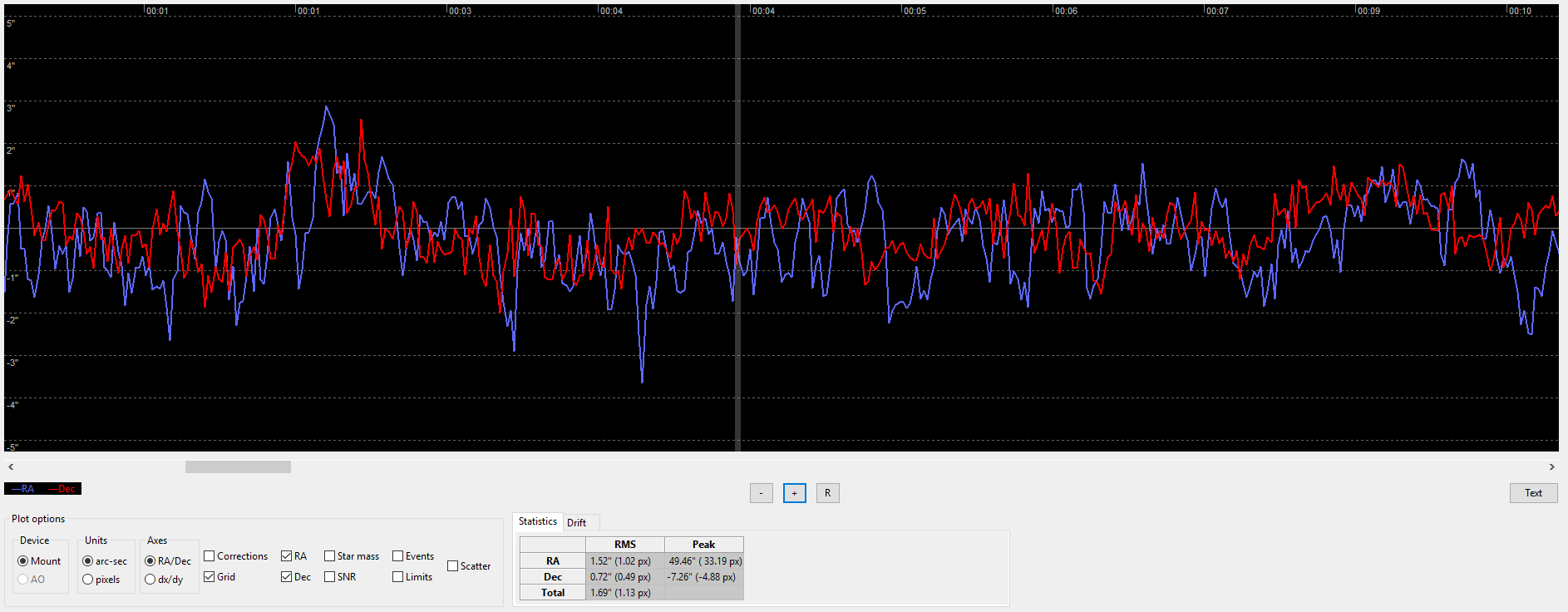

Hier soir avec des conditions de vent idéales et un bon seeing, ça donnait ça
C'est la 1ère fois que j'obtenais une courbe aussi plate.
Mais effectivement dès qu'il y a un peu de vent (même pas beaucoup), la courbe est nettement plus chahutée

Avec un échantillonnage à moins de 1" tes valeurs me semblent élevées (0.86 et 0.91, pour moi ça serait problématique d'imager dans ces conditions avec 0.93" d'échantillonnage).
Quand je n'ai pas de vent, il n'est pas rare d'avoir moins de 0.2" sur les 2 axes en RMS.

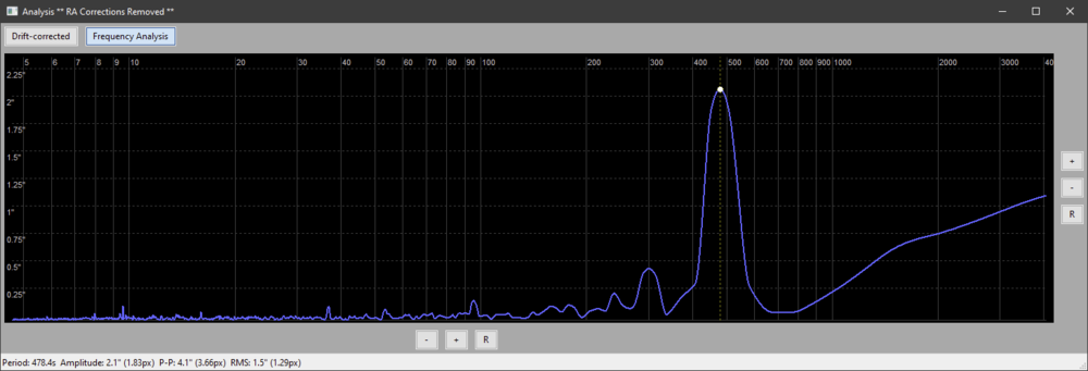

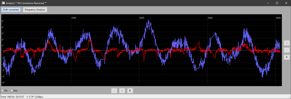

Pris sur la courbe du dessus (donc avec des rafales de vent), j'ai ça en EP (clic droit dans le graphe et "Analyse selected, raw RA) :
image.png.3cc0c2c9e06275ec10e5b1fdc190d0
On voit une belle sinusoïde pas trop cahotique. La turbu se voit bien de même que les rafales de vent.

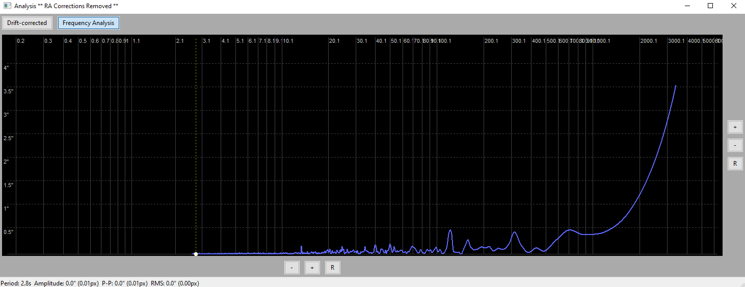

Et en harmoniques ça donne ça :
image.png.36e38dd7bd49714505312a4b997471
Avec une EP sur un tour de vis sans fin à 478 secondes (soient 8 minutes) de 4.1" crête à crête (l'EM200 est donnée pour 10" crête à crête, donc la mienne est 2x meilleure que les specs :)).
Essaie de sortir les mêmes courbes pour analyser ça sur ta HEQ5. Tu verras déjà si la courbe d'EP est cahotique ou pas et si la MES était bonne.
En fonction de ça tu pourras juger s'il est temps de la changer ou la garder et tenter de l'optimiser (kit courroies etc..).

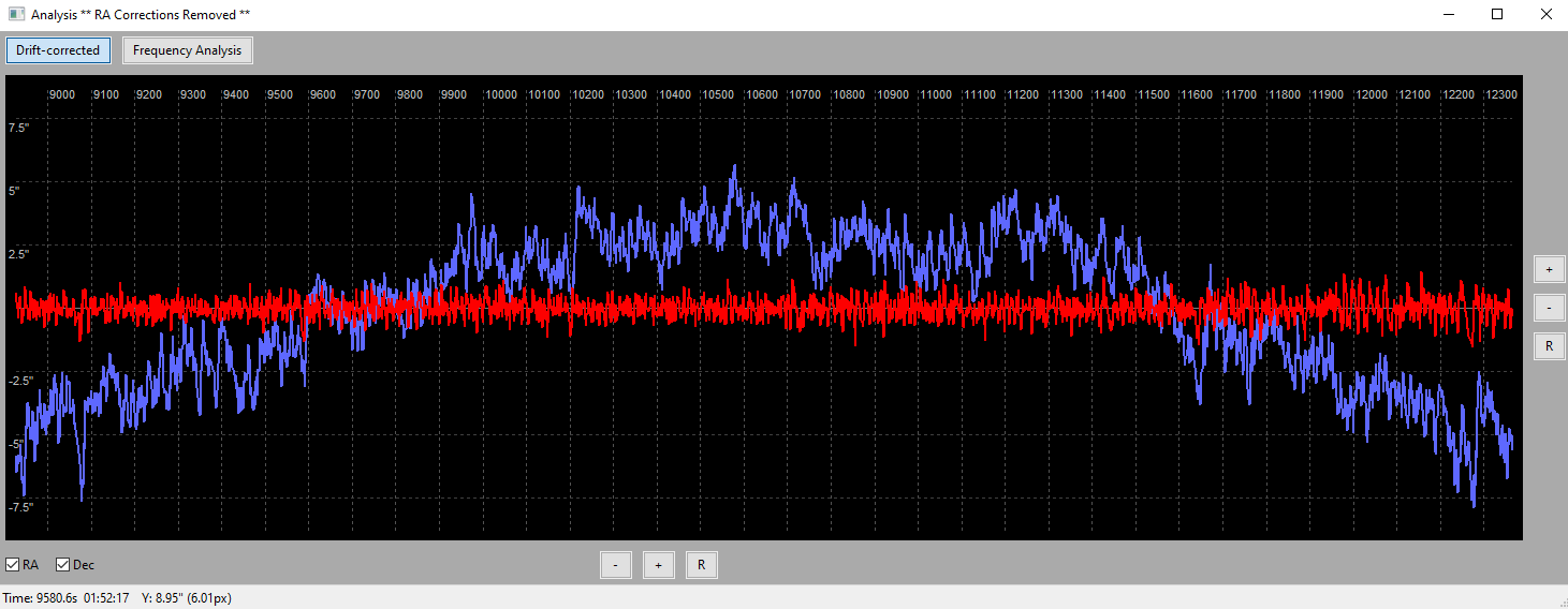

Je pense que tu t'es trompé d'analyse, tu dois choisir :
Et ça, ça va te virer les corrections et conserver uniquement l'erreur périodique et l'erreur de MES.

Il y a 10 heures, Colmic a dit :
c'est corrigé dans le post
Il y a 5 heures, morbli a dit :
Ok vu.

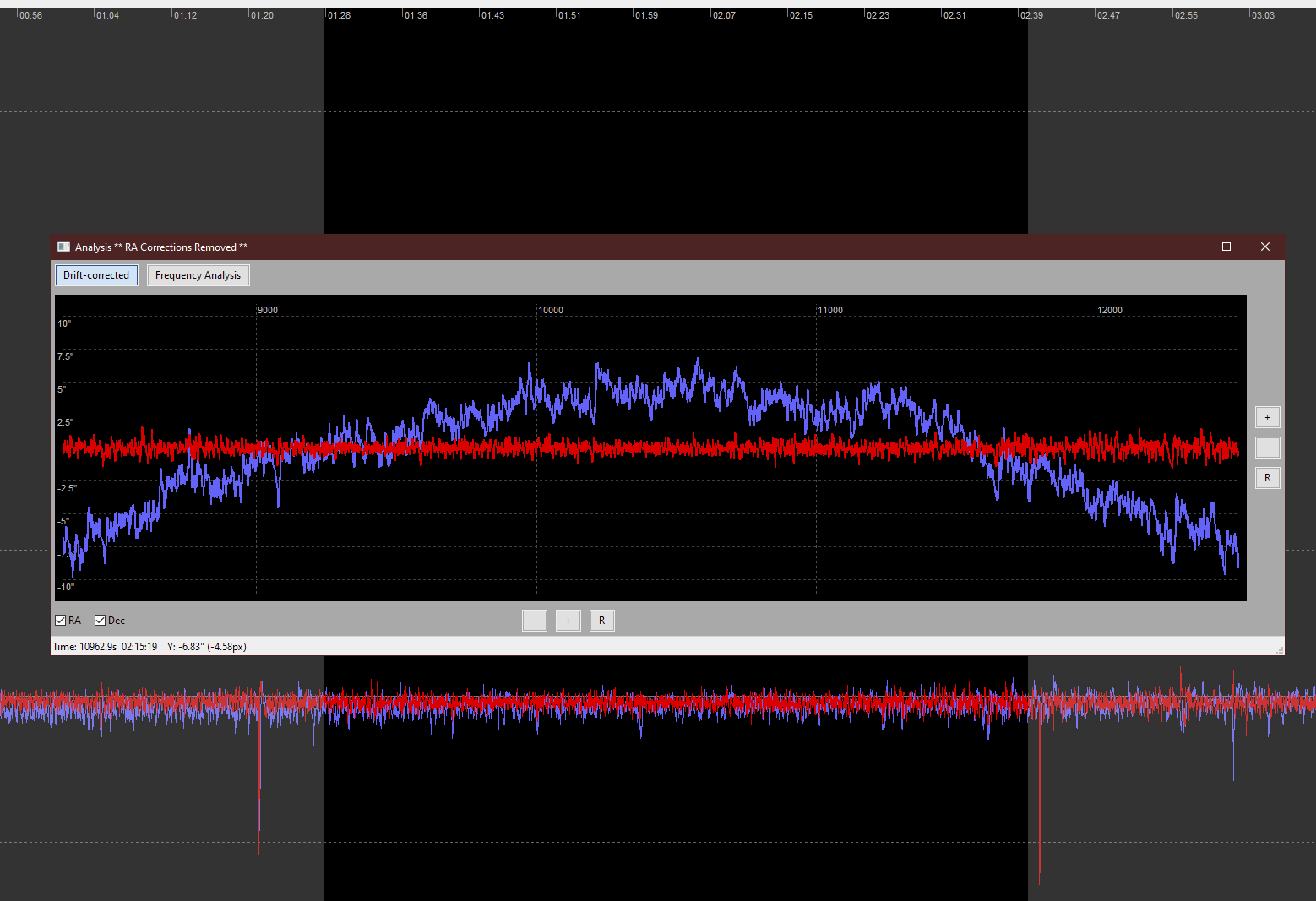

Ya un truc qui ne va pas dans ta courbe d'EP. En fait on voit pas d'EP :)
Tu as fait un zoom dans le graphe ou bien ? La courbe ne démarre pas de 0 mais elle commence à 9000 secondes.
Prend l'intégralité de la courbe de 0 seconde jusqu'au max, et là ça te donnera la courbe d'EP ainsi que la valeur de l'EP dans les harmoniques.

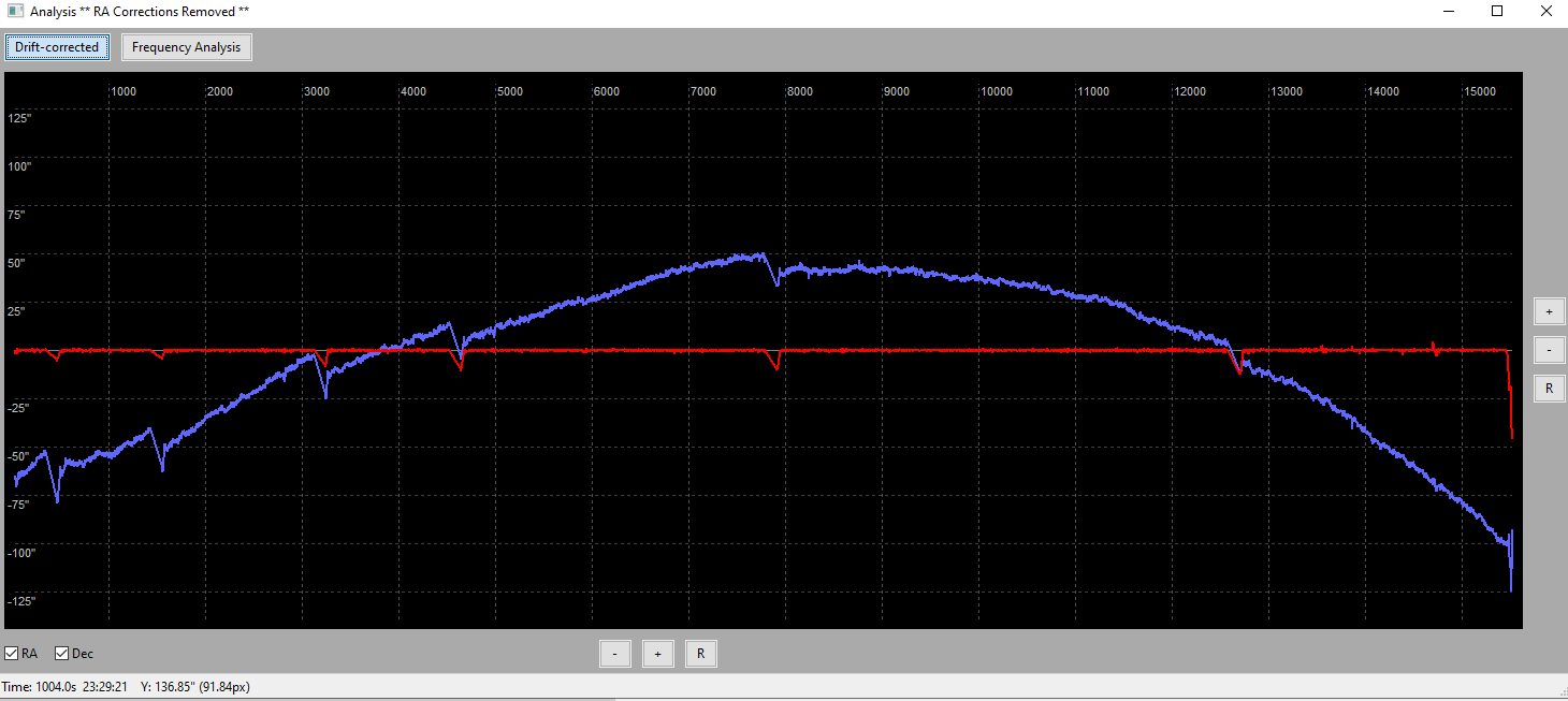

Il y a 1 heure, Colmic a dit :
Le résultat me laisse perplexe
Je joins le fichier GuideLog de PHD parce que là il y a un truc qui m'échappe.
PHD2_GuideLog_2020-07-28_230427.txt

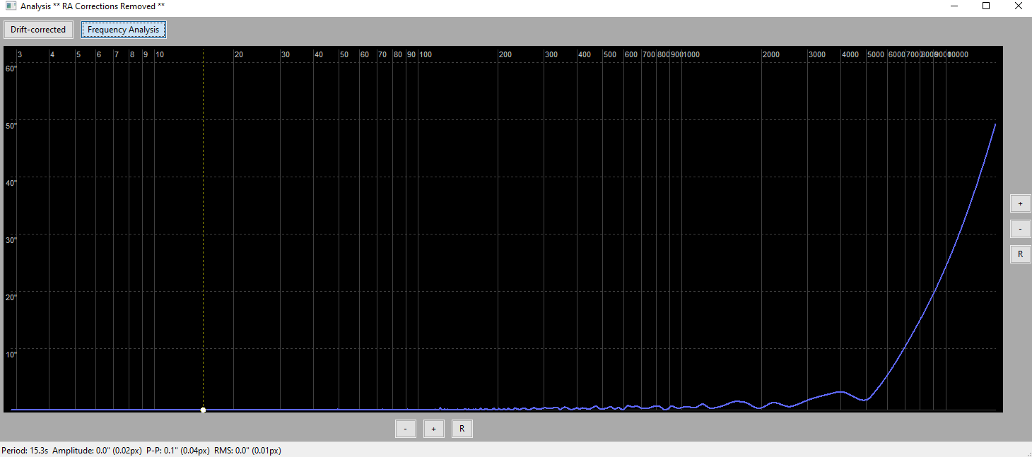

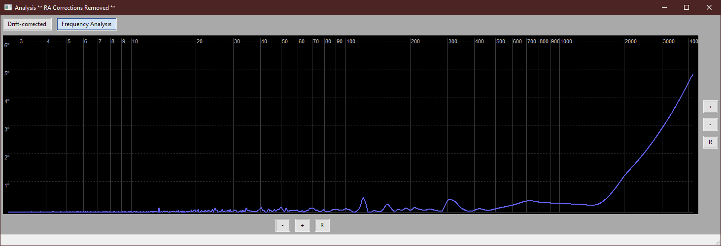

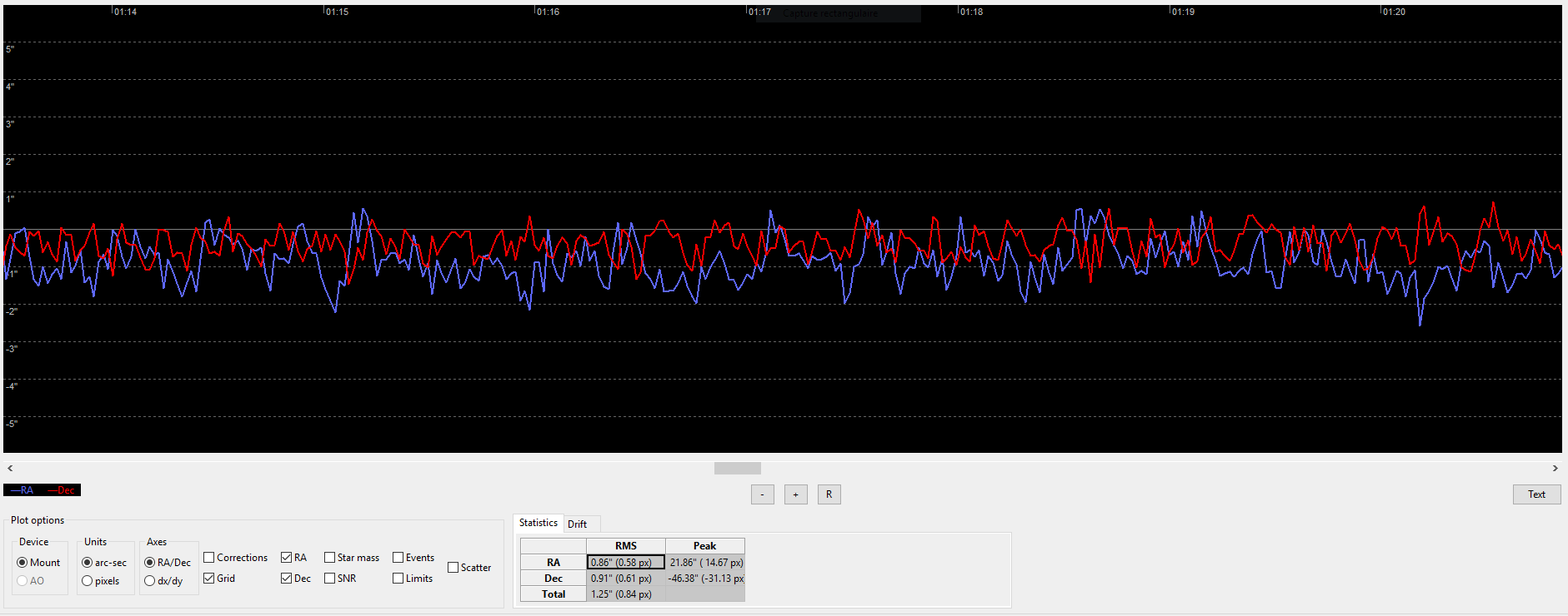

Je viens de regarder ton log, je n'arrive pas à trouver d'erreur périodique claire, même en sélectionnant seulement une partie de la courbe.
Là j'ai pris une partie plutôt calme de ta courbe, en évitant les à-coups (dithering ? Autre ?).
Ca me donne une EP très bizarre, pas régulière du tout, mais curieusement très faible.
Sur les harmoniques, on n'arrive à rien déduire du tout :
Alors soit ta monture possède une EP extrêmement faible de moins d'une seconde d'arc (ce que j'ai beaucoup de mal à croire !), soit un truc ne colle pas dans l'autoguidage et PHDlog n'arrive pas à déduire l'EP de la courbe des corrections.
Tu devrais peut-être réaliser un enregistrement de l'EP sans autoguidage pour bien juger de la véritable EP et te faire une idée.

Il y a 4 heures, Colmic a dit :
Oui, effectivement bizarre le comportement de PHD Log Viewer.
C'est peut-être du au fait que j'utilise le nouvel algorithme ZFilter pour le guidage, ou pas...
J'avais déjà posté un sujet sur le sujet précis de l'EP dans lequel j'ai la mesure de l'EP sans guidage
