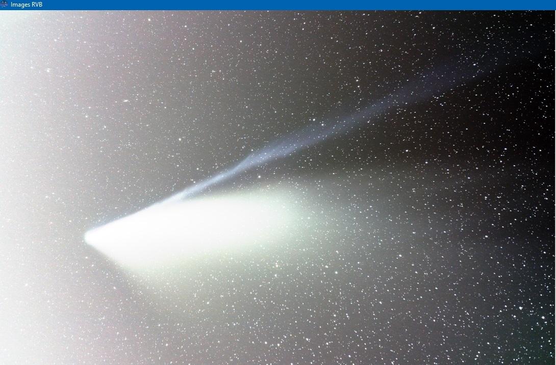

Arrive donc la comète Neowise, occasion de renouer avec l'A7S délaissé. Je fait donc mes poses (133 de 13s), mes offsets (je sais, il parait que ce n'est pas nécessaire mais les habitudes ont la vie dure), mes darks et mes flats, le tout à 3200 iso.
Le traitement se fait sous le merveilleux logiciel Siril et làs, en mettant en mode histogramme, c'est le drame :
Multiples recherches sur internet: Au début je crois que c'est lié à l'objectif, mais en fait non. Ca s'appelle du concentric banding, c'est lié au traitement interne des images par Sony et ça se soigne en faisant des flats à 10000 iso minimum avec le pic de l'exposition au milieu et non aux 2/3 (sans doute une histoire de compression...).
Re-test et re-drame, un côté est vert et l'autre est magenta :
Autre recherche sur internet : ça n'a pas de nom, c'est lié à l'architecture du capteur qui est en deux parties distinctes traitées différemment par l'APN. Pour l'instant je n'ai pas trouvé de parade, ça ne part pas avec un retrait de gradient.

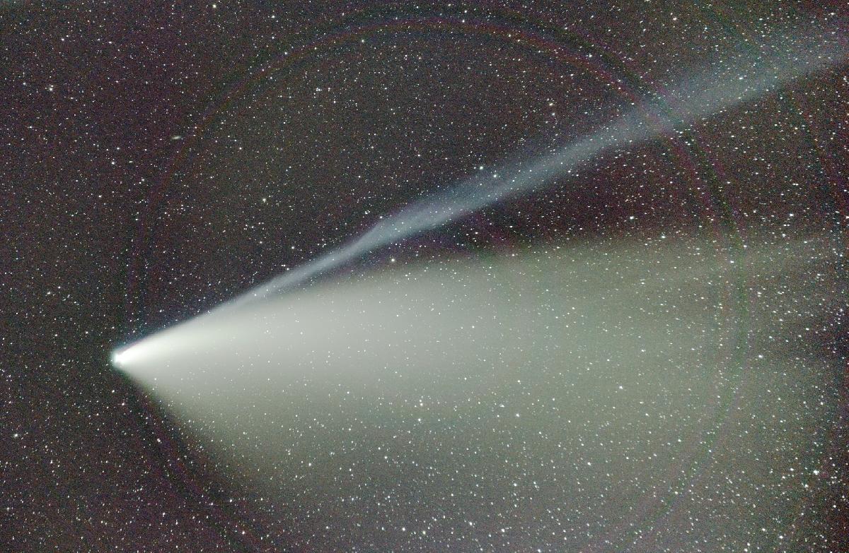

Tu peux nous mettre une copie de la version finale traitée (après étalonnage, transformation de l'histoire etc) en mode de visualisation linéaire ? Ainsi qu'une brute ?

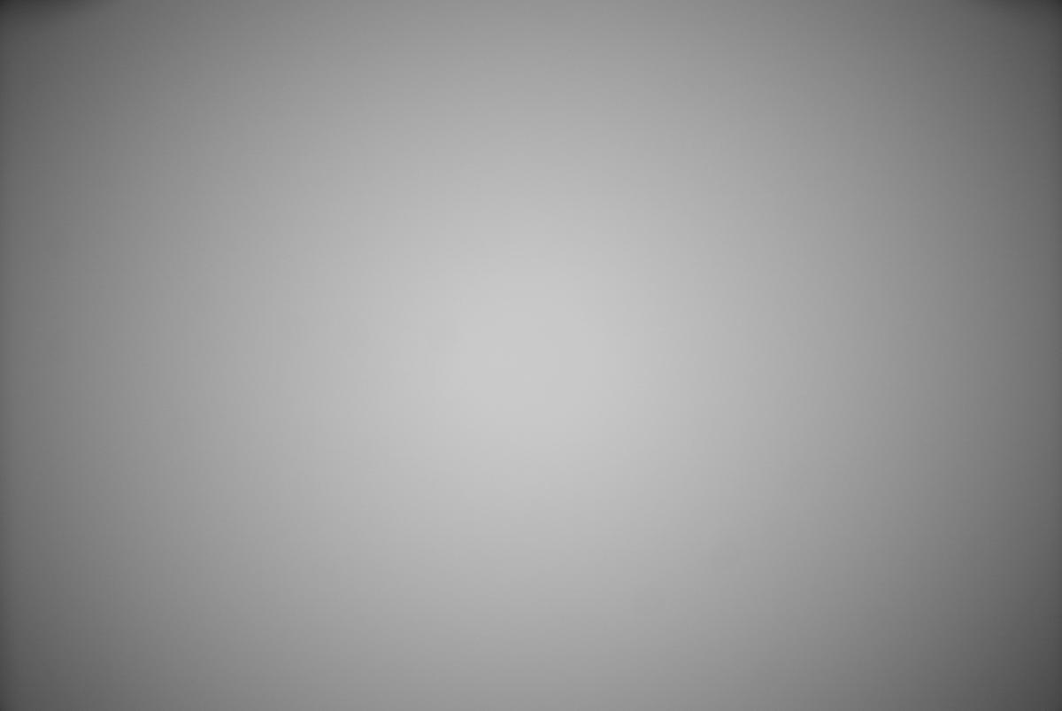

Tu n'aurais pas un problème avec tes flats qui manqueraient de dynamique? Tu peux nous montrer ton flat maître? En tirant sur sa courbe?
Je ne suis pas vraiment spécialiste de ces questions ni de l'A7S mais c'est quand même bizarre ces histoires, les ISO ne sont pas une préoccupation pour les flats. Devoir faire des flats à 10 000 ISO c'est assez surprenant et contre-productif. Ça te donne quoi de rester sur des flats "habituels" (100 ISO...) avec une dynamique moins importante, par exemple au max 1/2 de l'histogramme (ou 1/3) ? Les autres flats ont d'ailleurs nettement amélioré les choses sur la comète et je pense que c'est surtout dû à l'histogramme du flat plutôt qu'au réglage ISO (qui ne devrait avoir d'autre influence que le RSB du flat pour un niveau d'histogramme donné).

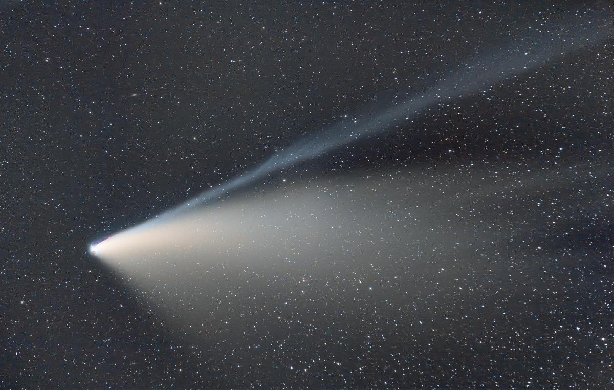

Sinon, sur ton image de comète qui n'a plus les anneaux, le mode de visualisation est le mode histogramme sous siril ? Parce que ce mode visualisation a tendance à faire apparaître n'importe quel petit défaut ou gradient qui peut se trouver être quasiment invisible lorsqu'on repasse en auto-ajustement, et surtout après une extraction de gradient. Ça donne quoi ?
Modifié par Romain_99
@Romain_99 Je suis bien d'accord que ce n'est pas intuitif de faire des flats à 10000 iso! Avec mes boitiers Canon, j'ai toujours fait mes flats au même iso que les prises de vue avec l'histogramme calé aux 2/3 et je n'ai jamais rencontré de soucis de ce genre. Quoi qu'il en soit ça a l'air de faire partir les bandes colorées circulaires (mais je n'aime pas ne pas comprendre pourquoi). Avec des flats à 3200 iso, que ce soit aux 2/3 ou à la moitié de l'histogramme je retrouve mes cercles colorés. Je n'ai pas encore testé aux 1/3, normalement la séance d'images de ce soir sera en partie consacrée à varier les réglages des flats et des prises de vue (Neowise en ligne de mire bien sûr).
Pour la comète qui n'a plus d'anneaux, il s'agit d'un TIFF étalonné exporté de Siril et développé (niveaux et courbes) sur Photoshop.

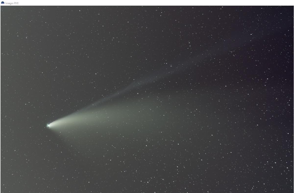

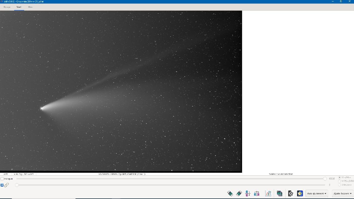

Voici les images brutes de Siril après prétraitement aux flats à 10000 iso (captures d'écran) :
Comète après étalonnage des couleurs, visualisation en auto-ajustement :
On voit déjà la distinction colorée entre la partie droite et la partie gauche.
La même en visualisation "histogramme" :
Ca équilibre un peu plus, on sent bien que la PL est là mais pas que...

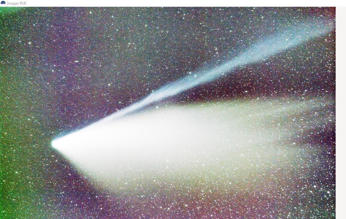

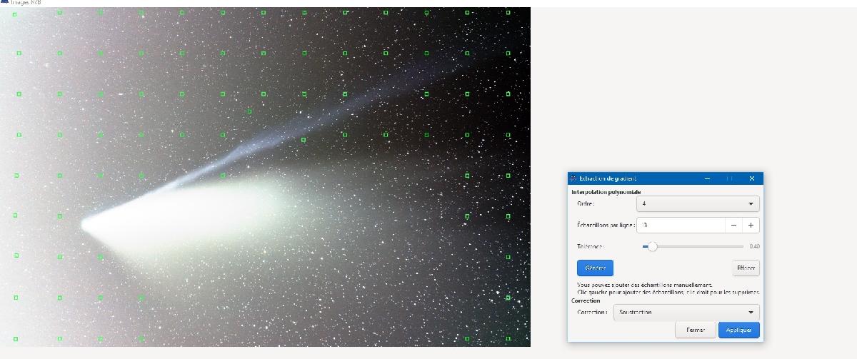

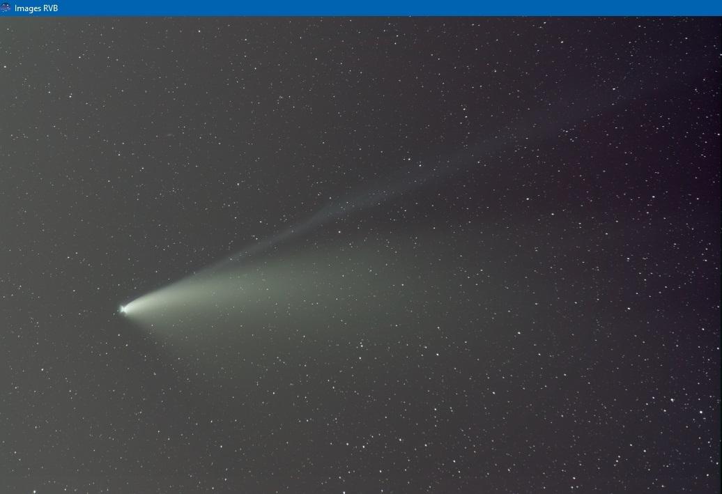

Retrait du gradient ( j'ai enlevé les points qu'il y avait sur la comète et sa chevelure mais comme elle s'étend sur une bonne partie de l'image...) :
Résultat en mode de visualisation auto-ajustement:
Comme prévu ça part en sucette du point de vue luminosité et couleur, confirmé par le mode de visualisation "histogramme" :

@lock042 : oui effectivement mais j'ai testé plein de fois avec différents ordres et un nombre de points variables et j'ai systématiquement des variations. Je ne sais pas trop comment cela fonctionne, l'ordre indiqué dans SIRIL est bien l'ordre de l'équation de résolution du gradient? Un ordre 4 devrait pourtant résoudre le gradient sur ces images, mais c'est peut-être le fait qu'il y ait de telles différences de couleurs sur les deux parties du capteur en plus du gradient lié à la PL qui fait que cela ne donne pas de bons résultats (ou peut-être que je m'y prends mal?).

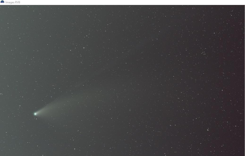

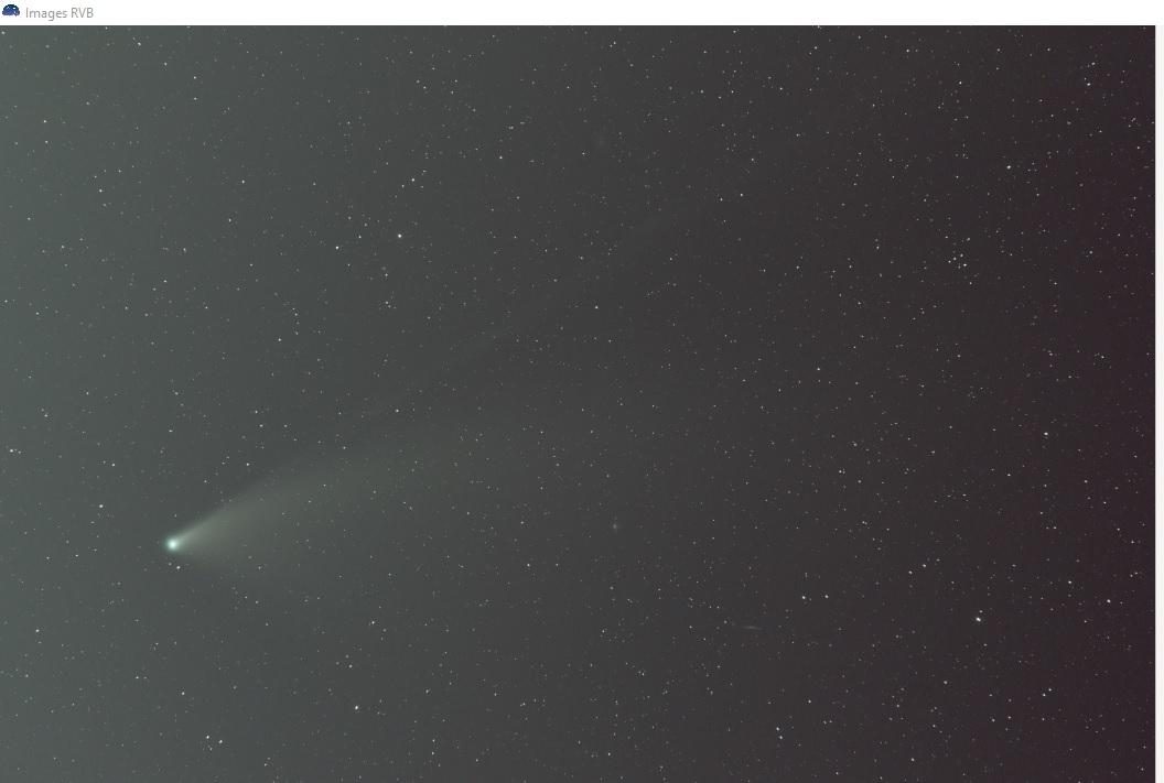

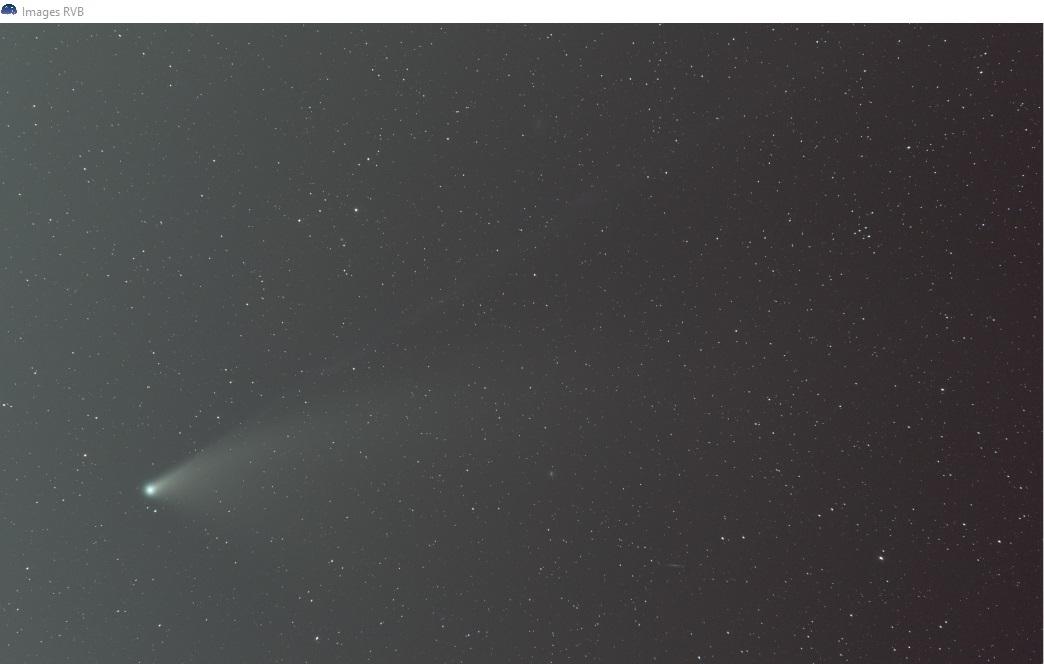

J'ai fait quelques tests cette nuit sur Neowise, toujours A7S avec Canon 70-200 f2.8 L IS USM II ouvert à 2.8, le tout sur EQ3-2 motorisée. Mode M, prise de vue en continu, 10000 ISO (je sais, c'est élevé mais le but était de savoir si ça avait une influence sur les artefacts). Empilement de 59 brutes, 182 darks et 61 offsets sous SIRIL avec le script APN avec cosmétique. Pour les flats, j'ai testé à chaque fois avec une trentaine de flats à 1/3, la moitié et 2/3 de l'histogramme (toujours à 10000 ISO).
Voici les résultats après alignement sur étoiles et étalonnage des couleurs par photométrie, mode de visualisation par auto-ajustement sous SIRIL :
Flats à 1/3
Flats à 50%
Flats aux 2/3
On retrouve bien le côté bicolore de l'image, et je ne sais pas quelle conclusion en tirer si ce n'est que le niveau de l'histogramme des flats n'est pas en cause et que faire des flats à 10000 ISO permet bien de virer les cercles concentriques de l'image.

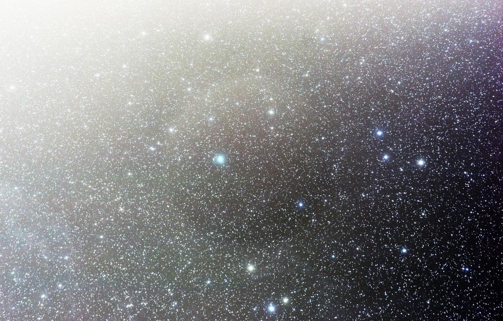

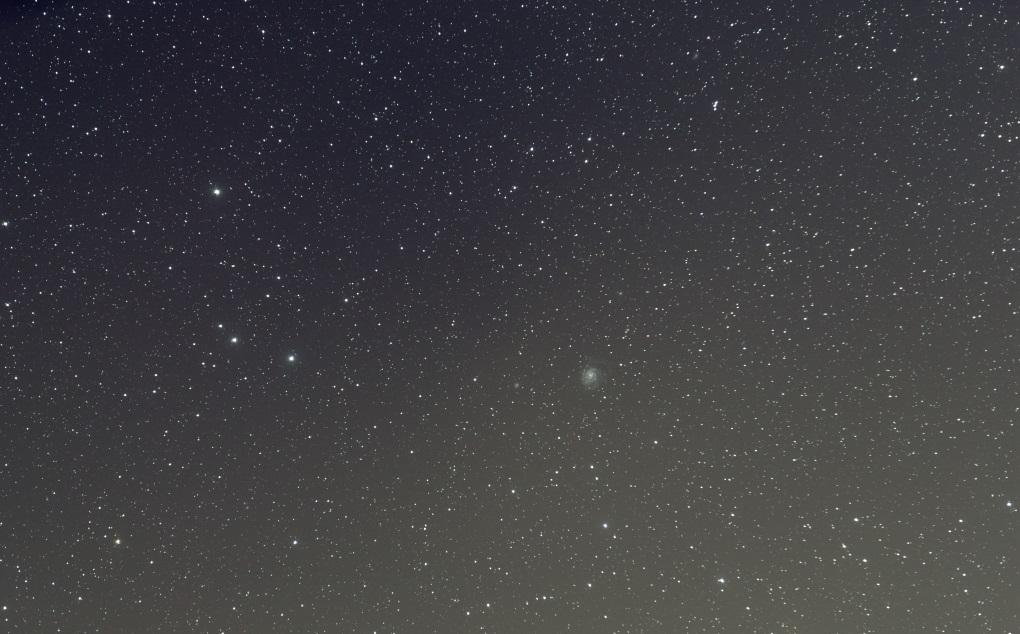

Pour le fun, j'ai aussi essayé M101 en grand champ à 200mm, empilement de 300 brutes de 10s à 10000 iso avec les mêmes DOF que pour la comète :
Le halo en bas c'est la PL de l'agglomération de Caen, ce qui est bizarre c'est qu'elle est verdâtre au lieu d'être jaune-orange (alors que j'ai fait l'étalonnage photométrique et que je n'ai rajouté aucun filtre, le A7S n'est même pas défiltré). Le fond du reste de l'image tire sur le magenta et on ne voit plus la séparation des deux parties du capteur ce qui me laisse perplexe. Pour les dernières images de Neowise prises, la partie verte serait donc la PL??? Pour mes premières images, je vois mal la PL s'arrêter si brusquement à la moitié de l'image ( et ça n'explique pas non plus les artefacts visibles pour la comète Atlas).
Pas forcément non.
D'ailleurs dans la future version on a introduit la possibilité de retirer le gradient sur les images brutes. Il est beaucoup plus simple de retirer un gradient d'ordre 1 sur chaque brute qu'un de degré 4 sur l'image résultante. Car cette dernière possède un gradient d'une complexité tel que parfois il est pas possible de parfaitement le retirer.

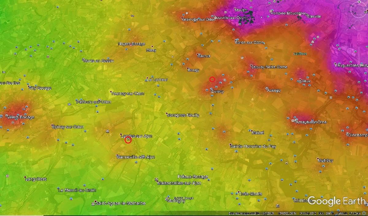

@Colmic, @Lucay, @Eric S et @PIX-astro : la qualité du ciel varie selon mes postes d'observation. La première image a été faite sur le site de la Chapelle Saint Clair à Banneville sur Ajon, avec un ciel "bon" et un horizon Nord-Ouest quasi-dépourvu de PL. Les images d'hier soir ont été faites à Evrecy depuis mon jardin, ciel plus pollué et horizon Nord-Oues moins serein (carte de PL astrophoto de l'Avex):

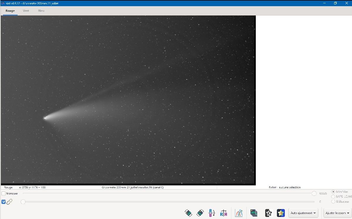

Couleurs étalonnées, visualisation auto-ajustement
couche R :
couche V :
couche B :
Le tout en mode de visualisation auto-ajustement sous Siril, avec des histogrammes qui ne sont donc pas vraiment étirés et sans avoir joué avec les courbes. On retrouve le circular banding (alors que celui-ci disparait à ISO 10000) ainsi que le gradient coloré vert à gauche et magenta à droite dont je ne parviens pas à me débarrasser.

Oui, certes, mais tu as quand même un ciel bien pourri comparé à certains. Difficile de comparer deux images.

C'est vrai que mon ciel est plus pourri que dans la Drôme et qu'il est difficile de comparer des images faites sous des cieux différents, je vais me chercher une zone bleue (bleu ciel, il n'y a pas de bleu sombre par chez moi sauf à aller en mer... mais la mise en station sur un bateau ça doit être folklorique!) pour tester (je n'ai jamais imagé sous un très bon ciel).

La couche R est effectivement la plus marquée par l'artefact circulaire, mais la bleu n'est pas en reste non plus. J'ai pris des photos de la comète avec un autre objectif le même soir (Tamron 150-600 à 600mm), je ne les ai pas encore développées mais ça va être fait dans la journée ou demain, on verra bien si cet artefact est encore là. Si c'est un reflet sur le 70-200, bah j'arrêterai simplement d'utiliser cet objectif pour faire de l'astro mais ça m'embêterait quand même beaucoup.

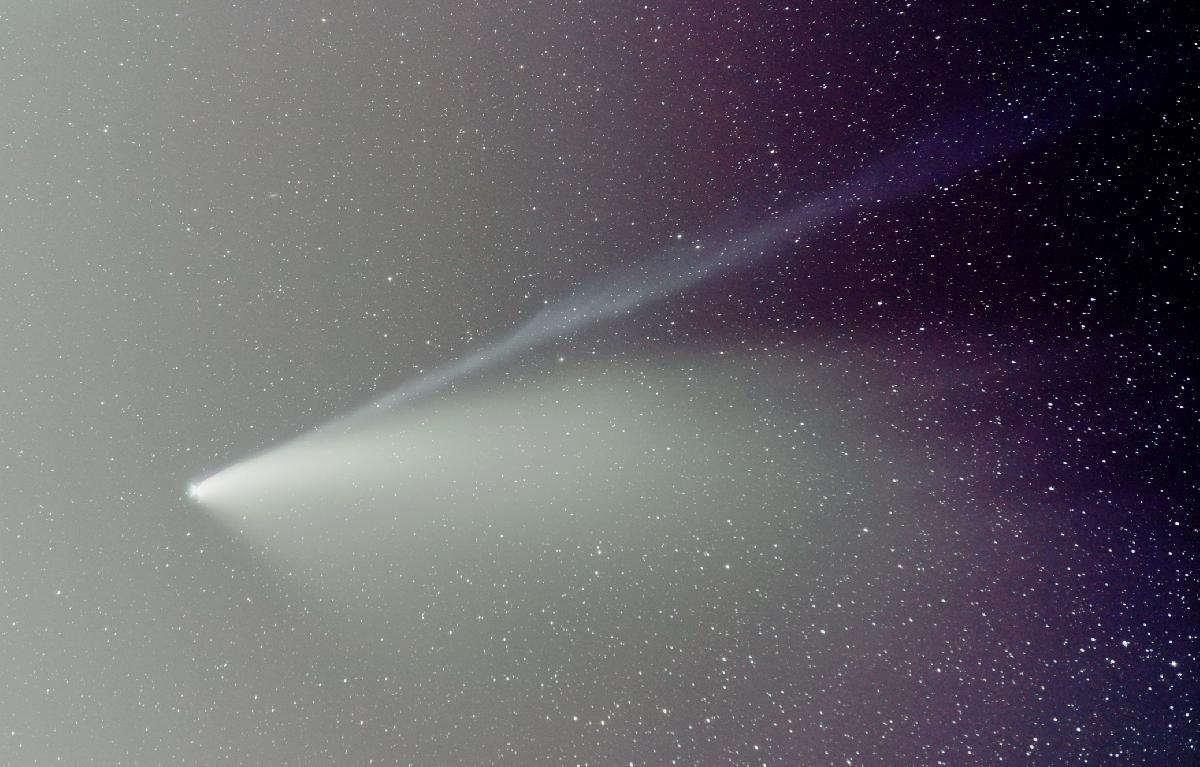

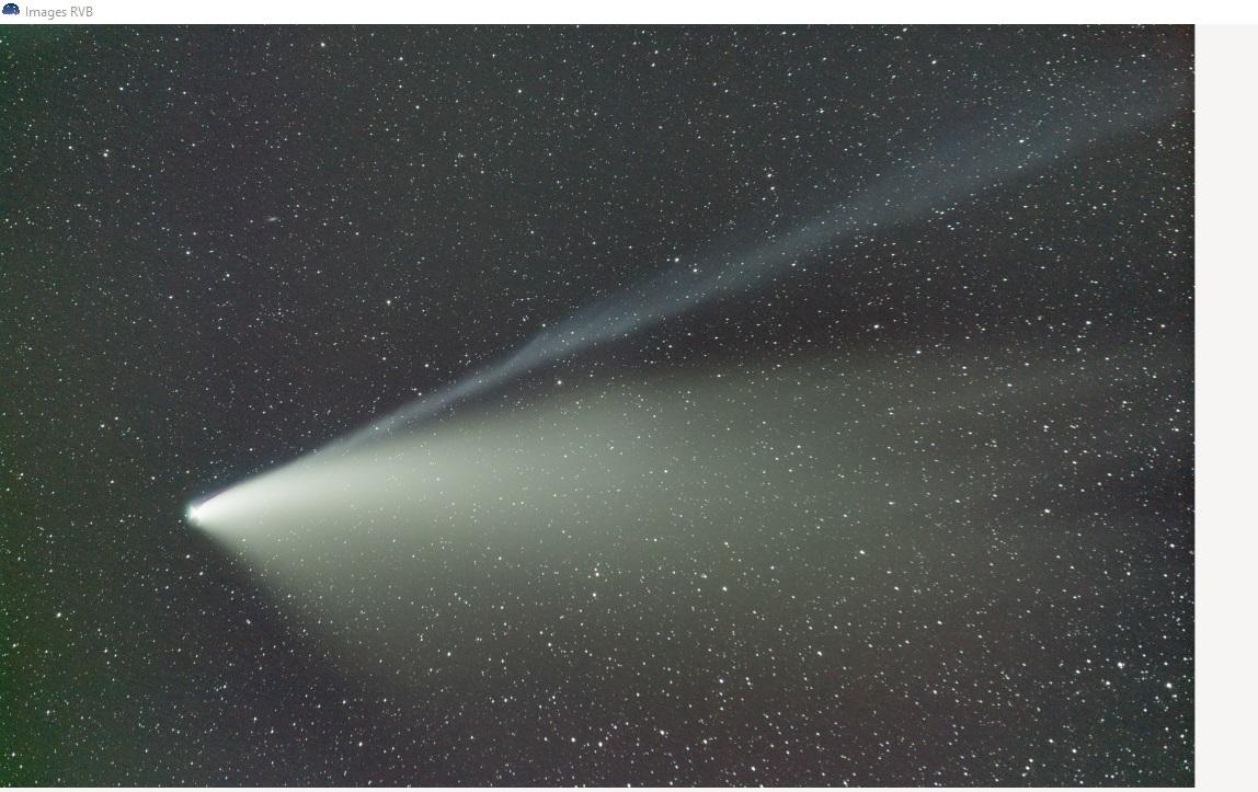

Bon, j'ai passé la moitié de ma nuit à retraiter l'image de la comète avec empilement sur les étoiles, à partir du tuto de @Colmic et ça se joue surtout au final sur le retrait de gradient. Le fond du ciel est quand même pas terrible, j'ai toujours des endroits plus clairs et d'autres plus foncés, avec des dérives de rouge et de vert (je parle de zones, pas du bruit coloré de fond) mais c'est "moins pire" qu'avant... Le filtre HLVG a cependant enlevé pas mal de vert dans la comète, ça fait franchement bizarre, je ferai mieux sur l'alignement sur comète.
Modifié par Polycad 14
La comète étant quand même assez basse sur l'horizon, tu ramasses quand même un max de PL. Sachant qu'elle est au nord, il n'était peut-être pas aberrant d'aller se mettre au bord de la mer, vers la Pointe du Hoc, par exemple.
Pour le retrait du gradient, en ce qui me concerne (depuis la Drôme😀), avec Iris, j'ai fait un masque avec la partie gauche de l'image, un petit morceau entre les deux queues en haut à droite et un petit carré dans le coin en bas à droite. Ce dernier carré visait à éviter que la détection de fond ne parte n'importe comment dans ce secteur mais si ce n'est pas strictement en dehors de la queue. Enfin, j'ai demandé un ajustement bas (qui doit correspondre à un degré 2). Tout ça m'a permis d'éviter des artéfacts sur la détection du fond du ciel.
