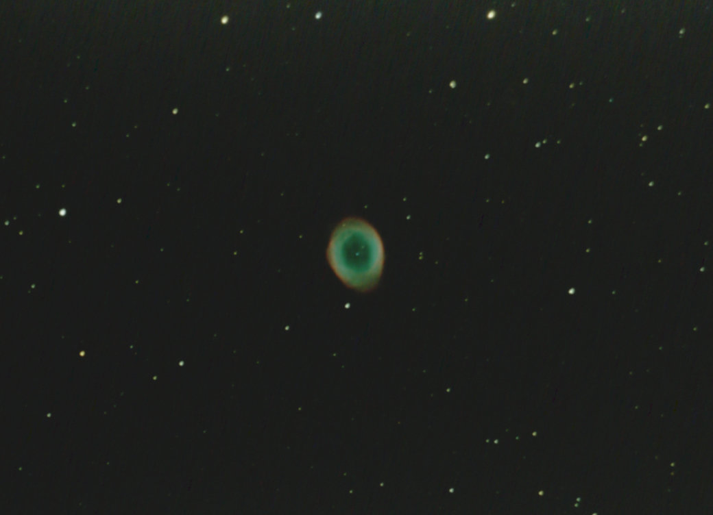

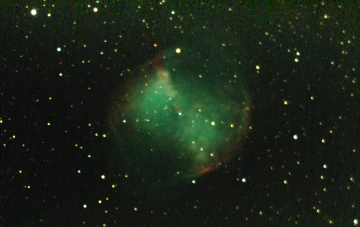

Bonsoir à tous,
Je partage avec vous mon premier essai d'observation en visuel assisté d'hier soir suite à la réception de ma QHY5III224.
Au programme, des cibles faciles à priori : M57 et M27.
Plutot content du résultat, surtout sur M57, il faut affiner les réglages entre le temps d'exposition et le gain. Ce n'est pas évident de faire le bon choix entre ces 2 paramètres. J'ai une trace importante, notamment sur M27, du au  temps d'expo plus long je pense.
10 darks à chaque fois.
Télescope 200/1000 sur HEQ5
M57 : Gain : 40, 340 x 1,1s
M27 : gain :43, 250 x 2s
Je suis impatient de recommencer mais en semaine c'est un peu rude le lendemain matin pour aller travailler.
Je suis preneur de vos remarques /conseils pour améliorer mes réglages
Augustin
Beau début.
Avec le matos que tu as, il y a de quoi faire.
La 224 a un champ minuscule et avec une focale de 1000 mm la chasse aux petits objets est ouverte.
(évidemment le RDF 0.5x se tente)
Sinon si Gain de 40 correspond à 40 db, je trouve ça extrême
et si ça correspond à 4.0 db c'est pas assez
 gain à fond c'est top en mode recherche de cible àprés inutile de trop pousser le curseur
chacun trouvera sa méthode mais la gain unitaire de la 224 est à 6 db
en pratique je tourne autour de 12 db (400 iso sur mon échelle)
bruit de lecture est trés bas et on a encore une bonne plage dynamique
sachant qu'on peut toujours tirer sur l'histogramme pour pousser le gain
et je tenterai des poses plus longues 4 8 16 etc   .....
pour voir jusqu'ou on peut aller
Merci Greenood !
Pour le reducteur 0,5 je pensais acheter le TS qui semble de bonne qualité d'après les différents forums.
Pour le gain, après vérification,  c'est bien 40db. Donc beaucoup trop effectivement !
Il faudrait donc que j'essaye avec un gain bien inferieur et allonger les poses.
Merci pour les conseils
