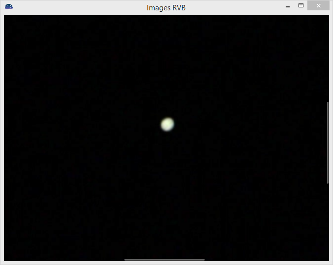

Mais problème au niveau du traitement, l'image résultante, après empilement et tout, bah c'est juste une boule blanche sans aucun détails, sans aucun intérêt..
Je ne sais pas du tout d'où ça vient, j'ai essayé avec d'autres paramètres mais le résultat reste le même, une boule blanche.
Je viens aussi de voir, sur une image de ma vidéo, qu'enfaite, Jupiter est juste une boule blanche sans détails, alors que l'image n'est même pas traitée. Je suppose donc que ça vient de la résolution, qu'elle soit trop faible pour voir les détails dessus.
Mais dans ce cas, je ne sais pas du tout quoi faire, je suis bloqué. Donc j'aurais besoin de savoir comment faire au niveau de la prise de vidéo, ou si le problème vient d'autre part.

Une image brute venant de la vidéo 1280x720 50fps
Photo résultante du traitement

L'APN n'est pas tellement prévu pour le planétaire où on utilisera une caméra astronomique dédiée pour ce type de capture.
il y a 5 minutes, Polosage a dit :
Si il n'y a pas de détails, c'est l'exposition qui et trop forte.
Pour les courtes poses, une caméra sera privilégié.
Ah mince..
Je comprend pas, pourtant sur le retour de l'APN, je pouvais voir super bien les détails, je voyais les rayures. Ou alors il faut que je mette un ISO bien plus faible dans ce cas ?
Parce que je n'ai pas tellement envie d'acheter encore du matériel, j'ai déjà déboursé assez donc bon.. :I
tu peux tester en enregistrant le live view sinon, tu peux le faire avec astrophotography tool. Il suffit de  passer en live view puis en x5, ça te donnera une vidéo ou un pixel représente quasiment un pixel sur le capteur (pas comme le mode vidéo), et tu as toutes les options de reglages sur le logiciel
il y a 39 minutes, Polosage a dit :
J'ai ajouté le cache de mon tube puis enlevé le petit capuchon dessus, simplement pour diminuer un max l'intensité lumineuse, pour pouvoir mieux voir les détails.
En mettant le cache tu diminue le diamètre donc la résolution, ( détails ) c'est dommage
Tu pourrais essayer le traitement avec AS3 et R6
http://eric-blineau.fr/tag/tutoriel/
D'ac je vois merci.
Je pensais faire bien de mettre le cache pour diminuer la forte luminosité.
Du coup, là, tout à l'heure j'ai vu qu'en appuyant sur un bouton, je pouvais changer le temps de pause pour chaque frame individuel de la vidéo, et ce bouton n'est pas fait pour ça à la base.
Donc en gros, je reste toujours à 50 images par seconde, mais je peux faire en sorte que chaque image ait un temps de pause bien plus court, avec le minimum de l'APN et le maximum pour qu'il y ait 50 images en une seconde biensûr.
Du coup je me dit que je pourrait essayer ce Vendredi, d'enlever le cache comme avant, de remettre à 1920x1080 pour 25fps pour garder une résolution maximum, mais en compensant avec un petit réglage sur l'ISO mais surtout principalement sur le temps de pause de chaque frame pour simuler un fps beaucoup plus rapide.
Ça pourrait marcher logiquement ça, non ?
