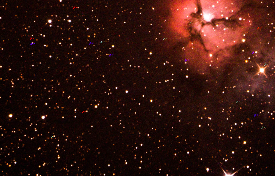

Bonsoir je pratique l'astrophotographie depuis 3 mois et ce weekend j ai décidé d'enlever le filtre de mon apn canon 1000d. J ai remarqué que depuis j'ai des taches colorées comme des pattes de chats. Je me suis dis que c’était surement des pixels chauds ou froids mais je n'ai pas trouvé de réponses à comment les enlever. J ai remarqué que sur mes brutes je ne vois pas le défaut ensuite je vois un pixel pendant l'alignement et un tas comme sur la photo lors de l’empilement sous siril.
Avez vous une idée parce qu'au départ j ai cru que j avais abimé quelque chose.
merci

Je dirais que ce sont des pixels chauds en absence de dithering.
Non, il faut faire du dithering pour rendre aléatoire la position des pixels chauds. Les algorithmes de traitement statistique les éliminent très bien. Les darks servent aussi à les éliminer.
Comment fais tu tes prises de vue et traitement?
OK si je comprends bien je vais devoir décaler mes prises de vues j'utilise actuellement la raquette de ma monture avec un intervallimetre sur mon apn. mon traitement j utilise LR et PS
oui. C'est cela.
Je ne sais si les traitements de LR font un traitement statistique lors de l'intégration
