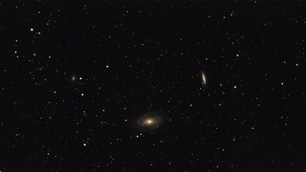

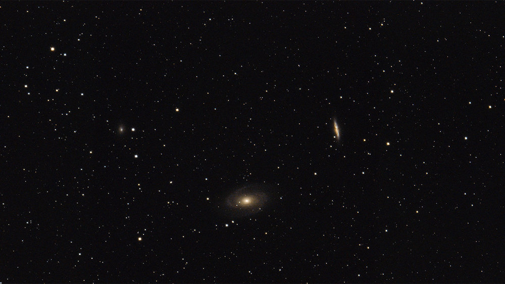

Pour l'instant je n'ai fait qu'un test sur la galaxie de Bode, compte tenu de mes premières difficultés à dompter ma nouvelle monture et des caprices de la météo ...

Et ben bravo le résultat est superbe ! Ca me donne envie de passer à la 72, car la 80 est en rupture de stock, et pas de dispo avant Novembre 2020....
Tu as fais combien de temps d'expo pour avoir un tel résultat ?
PS: j'ai pas capté l'objectif Samyang dans ta chaîne d'imagerie? Ton imageur était bien le Fuji XT20, pas la caméra altair 178C ?
Merci pour le compliment, mais franchement j'espère faire mieux que ça ...
Donc pour cette photo c'était avec le fuji + la lunette. Pas d'autoguidage (je m'y mets bientôt)
Comme sur la monture il n'y a pas de prise pour piloter l'APN, j'ai utilisé la fonction intervalomètre de l'appareil qui ne peut faire plus de 30" de pause.
J'ai fait 30 prises de 30" à 1600 ISO puis traité le tout avec Siril.

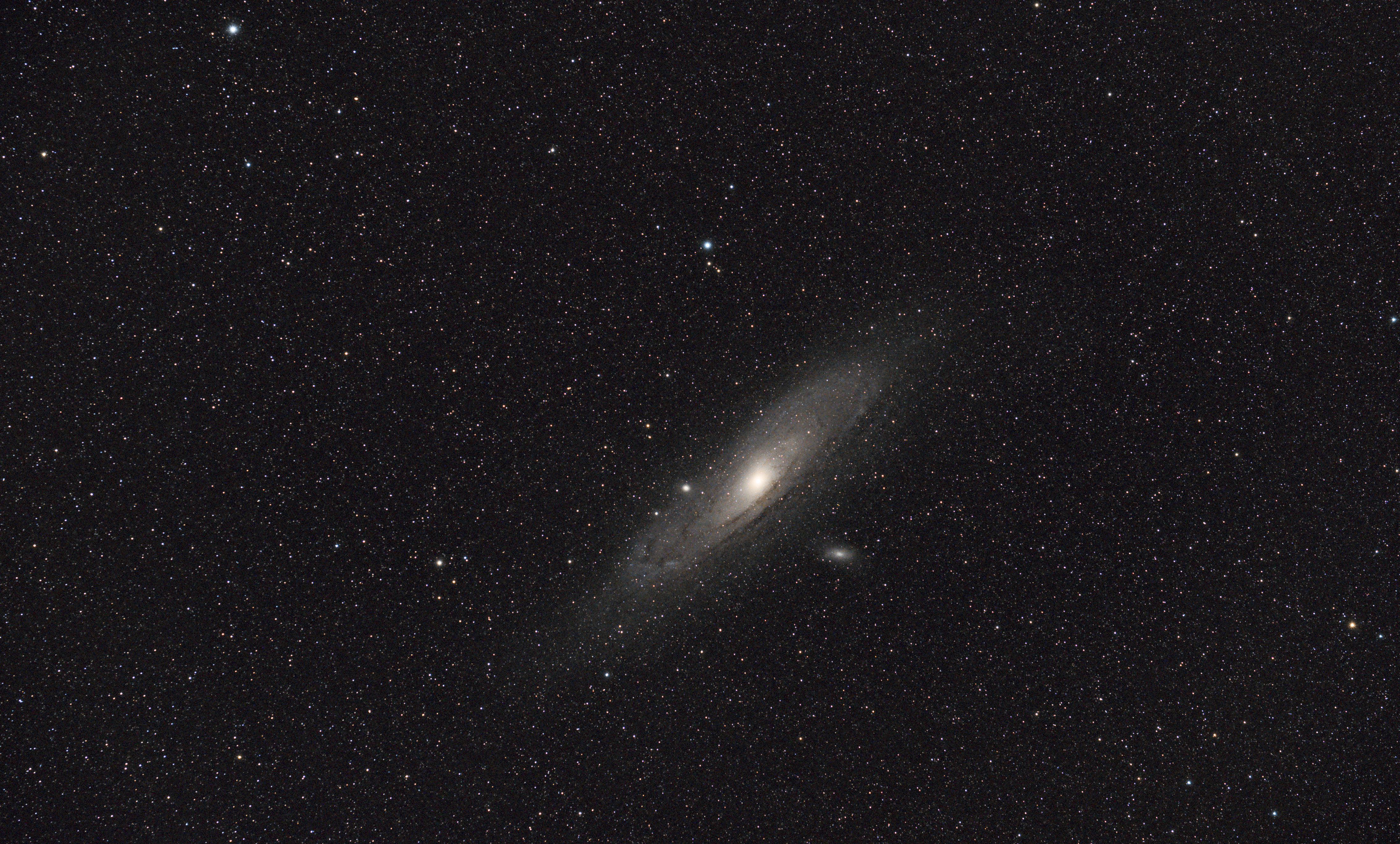

Avec le SamYang, j'ai fait ça :
