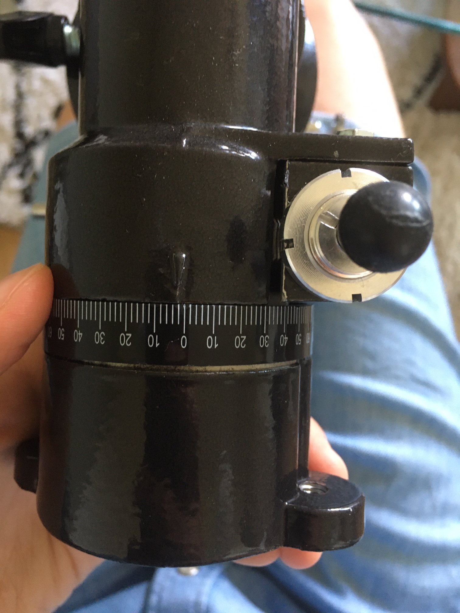

J'ai acheté un telescope 150/750 de la marque TS.
A la réception nous avons eu un défaut de fabrication, et la bague de déclinaison décollée ... on la renvoyé.. et 2 mois apres il est enfin revenu chez nous.. sauf que.. la bague de déclinaison n'a pas été recollée...
Etant donné les délais ahurissant d'envoie - renvoie nous souhaitons refaire le point de colle nous meme du coup..
MAIS  nous aurions besoin d'avoir un repère pour le coller correctement en position neutre, afin de ne pas avoir de décalage.

Bonjour Myffi,
 De quelle bague s'agit-il ? Si c'est celle, graduée, qui est sous le pouce, il est normale qu'elle tourne ... Arf, je crois qu'il te faut un club :)

Oui, mais elle tourne en étant elle meme fixer à un axe, la ca tourne dans le vide! elle était fixé au début lorsqu'on a eu le telescope en fait et elle s'est décollée lors du montage :)

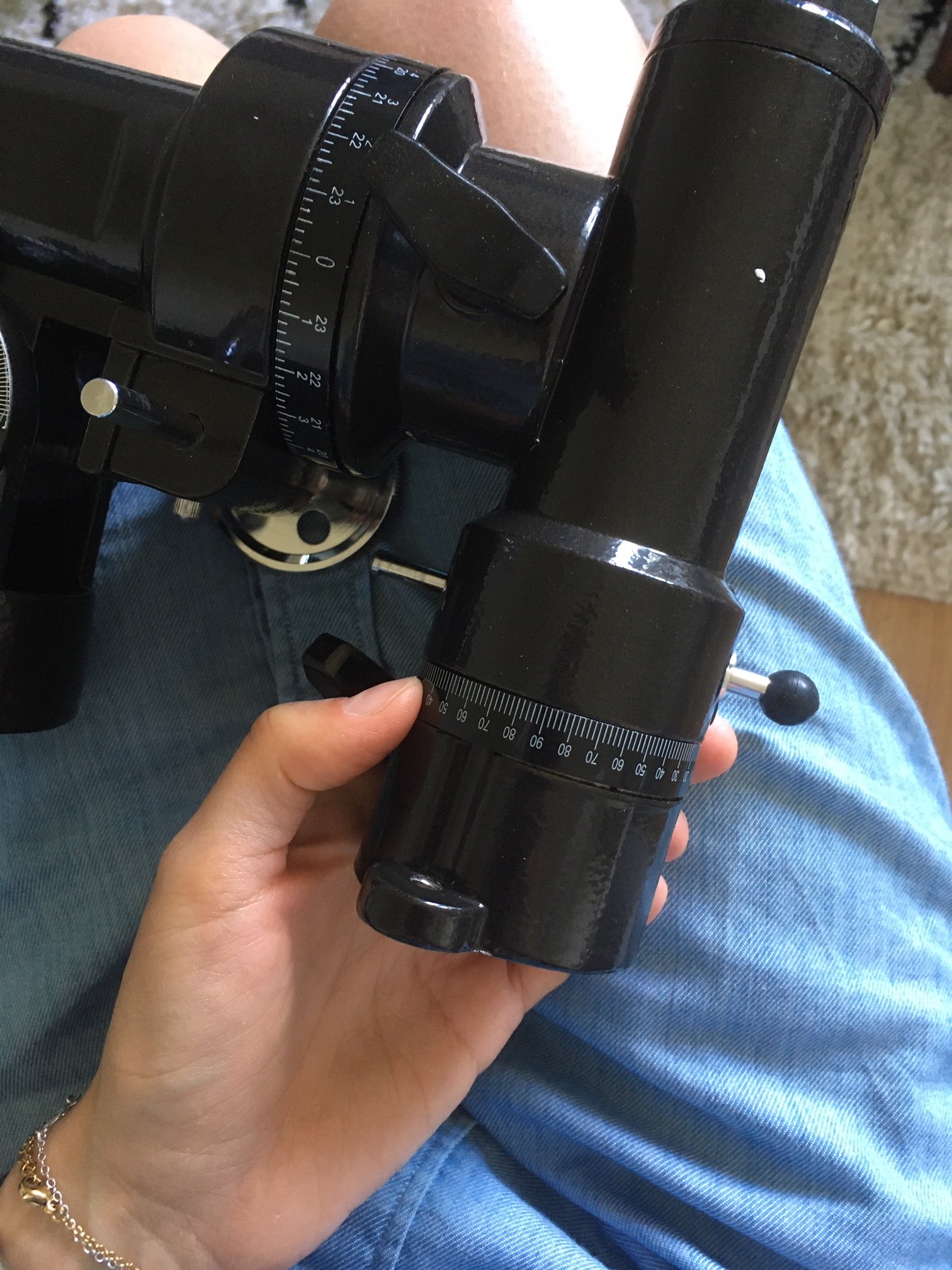

La bague est à +90° quand le télescope est orienté de façon parallèle avec l’axe polaire de la monture.
Oula ! et du coup pour la fixer définitivement sur son support, il faut déjà tout monter ? car pour aller la recoller il faut que ca soit démonté afin de retirer le boulon qui bloque le tout ensemble (lol !)
C'est pour ca que j'aurais souhaité la recoller avant remontage, au vu de la photo, est ce que la coller en position neutre serait le zéro face au repère de la flèche ? De toute manière le produit était sensé etre collé avant meme le montage, c'est c'est info "fabriquant" qui me manque sur le produit brut en quelque sorte

Donc c'est une Eq3.....
Ces bagues gravées ne servent à rien car trop imprécises...
Essaie de trouver un astram qui s'en sert!!!

Tu veux la recoller pour quelle raison, pointage aux coordonnées ?
Simplement car elle était collée tout simplement lol
Oui EQ3
D'accord pourquoi ils continuent de mettre une daube alors ? mdr
Le 29/07/2020 à 20:54, jeap a dit :
Vu que les bagues graduées de ces montures sont trop imprécises pour faire la recherche aux coordonnées, peu importe la position ou elle sera collée, sinon voir ici
https://www.webastro.net/forums/topic/75238-graduation-axe-de-déclinaison/
Merci beaucoup !
Effectivement, nous avons réussi à observer sans problème sans avoir besoin de cette graduation de toute manière !
