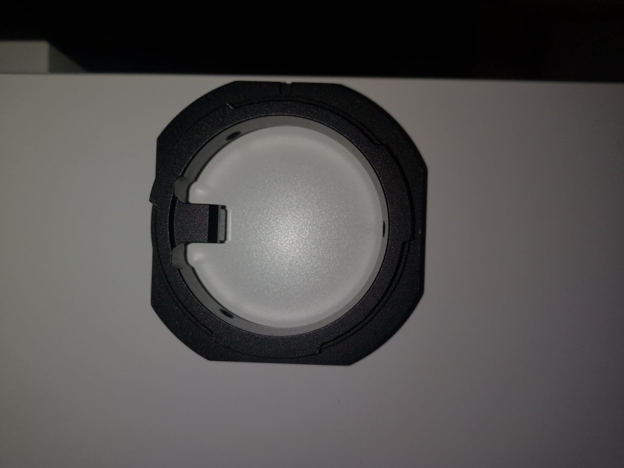

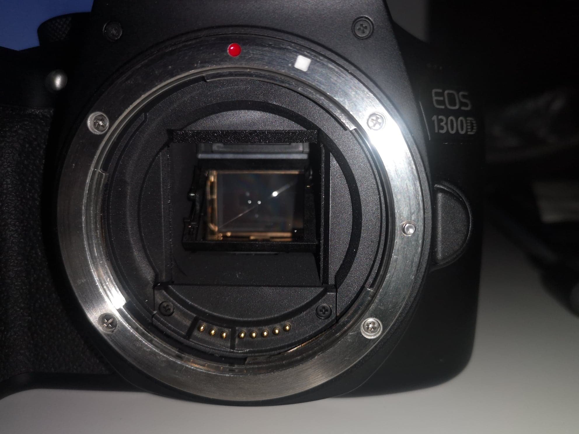

Je viens d'acheter un DO TSOAG11 d'occasion et au moment d'essayer la bête, surprise, il ne se visse pas dans la baïonnette de mon Canon 1300D... Et ce n'est même pas juste que ça force un peu, ça ne rentre pas.
J'ai du mal à voir comment c'est possible, c'est du métal moulé... J'ai regardé la baïonnette de l'APN pour chercher une éventuelle déformation mais je n'en vois pas. Et je n'ai aucun souci avec mes objectifs (Samyang f2135 mm et 16 mm ainsi qu'un Canon 50 mm f1.8).

Oui, j'ai du passer une demi-heure à tourner et retourner le truc dans tous les sens, en forçant (doucement) ou pas, etc... Vraiment bizarre.
Ca existe en Nikon? Je n'ai pas trouvé... J'ai une bague T2 pour Nikon à la maison, j'essaierai de comparer.
Vous pensez qu'un problème de moulage est possible? Je vois mal comment, surtout au point ou ça empêcherait complètement la fixation, mais bon...
C'est comme si les trois "protubérances" de la baïonnette étaient mal positionnées les unes par rapport aux autres ou que l'une d'entres elles était trop longue.
Bon, j'ai fait les mesures, je note bien quelques subtiles différences mais rien de frappant. Je constate par contre que la baïonnette est finalement assez différente de celle d'un objectif Canon ou des autres bagues que je possède, parfois de plusieurs millimètres.
Les côtes doivent être calculées pour passer pile-poil et mon exemple a peut-être une petite erreur de moulage qui le rend impossible à clipper... Drôle d'histoire!

@teko38 merci à toi, je vérifierai aussi. J'ai cependant l'impression que c'est la longueur des trois "pattes" ou leur espacement qui coince. On peut en faire entrer deux, mais jamais les trois en même temps...
Voici la comparaison avec un zoom canon de base
Comparaison TSOAG11 zoo canon efs
Cote oag    cote zoom
53.92         53.85
50.48         50.56
53.50         53.16
Les cotes de l’oag sont légèrement plus fortes que celles de canon
Daniel
Modifié par teko38

Le vendeur est passé et nous avons réussi à clipper le DO au prix de moult efforts... :D Mais ce n'est clairement pas viable considérant qu'il faudra l'enlever et le remettre, il faut y passer de longues minutes à chaque fois et ça force drôlement...
Par de souci particulier sur son 100D par contre, assez étonnant. La fixation était très ferme, mais ça passait.
Probablement un problème de côte un peu trop large du côté du DO et peut-être un peu trop serrées du côté de mon APN...
