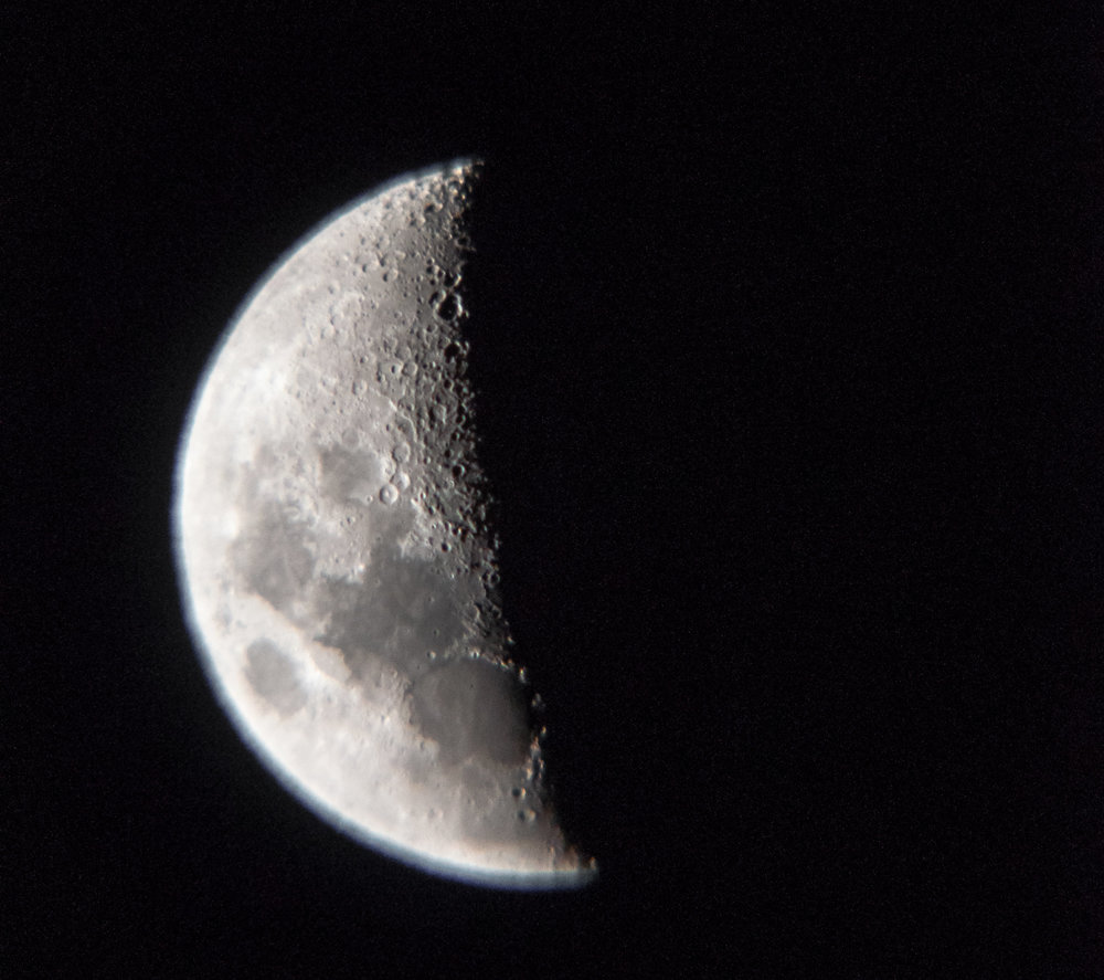

J ai mon téléscope skywatcher 130/900 depuis quelque mois et j ai mis mon apn sur le téléscope ( projection oculaire car impossible au foyer ) et j ai commencer par photographier la lune ( comme beaucoup je pense dur de la louper 😂
Mais voilà j ai les bords de la lune flou (voir photo) et j aimerais votre avis sur ce qui peux causer cela.

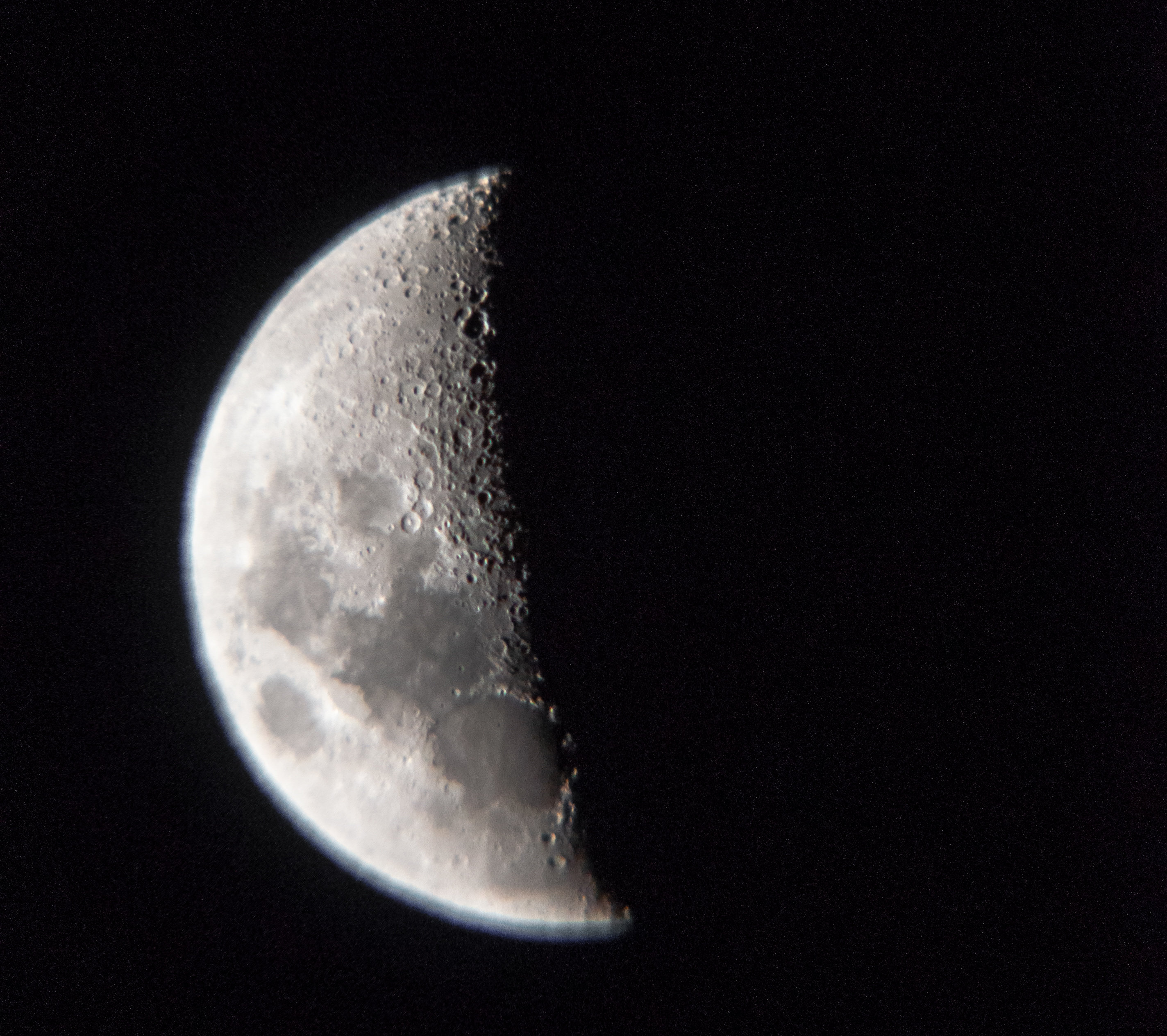

Pour les réglage je suis en raw
1/200s
2000 Iso pour la premier et
1600 Iso pour la seconde
Je testais les Iso pour voir un peu les différence
Voilà 👍
Je suis directement sur le téléscope donc sans objectif ( le téléscope est l'objectif) donc je peux pas régler mon ouverture ni ma focale. Le téléscope a une focal est de 900 et f/7 en ouverture

Essaye plutôt directement avec la caméra sans projection oculaire (avec un nez 1,25" ou 2" vers T2), si possible. Et si tu n'arrives pas à mettre au point, rajoutes un élément optique de barlow pas trop fort au nez.
Ici, la courbure de champ, la couleur latérale et l'astigmatisme en bord de champ de l’oculaire gâchent les bords. Ce n'est pas une méthode faite pour les grands capteurs...
Mais bon, tu sembles aussi avoir un plan focal incliné par rapport au capteur. Souci de collimation ou train optique dans le porte oculaire qui s’affaisse (ce qui avec ces adaptateurs arrive souvent).
