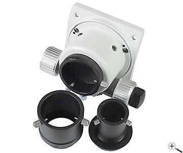

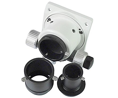

Sur des Skywatcher, éviter d'empiler l'adaptateur pour oculaires 2" et celui pour oculaires 1.25". Il faut choisir un des deux et ne pas vouloir les mettre en série, sinon il est impossible de mettre au point pour des objets à l'infini.
skywatcher-20241-2inch-crayford-focuser.
Si tu as des oculaires 1,25", n'utilser que l'adaptateur à droite. Celui à gauche est à mettre dans l'armoire jusqu'au jour où on achète un oculaire 2". Résister à l'envie de dire 'je dois tout utiliser, je mets celui de droite dans celui de gauche et je mets ça dans le porte-oculaire.'
Modifié par sixela

Le porte oculaire Skywatcher vient avec deux adaptateurs, un pour oculaires 1,25" et une autre pour oculaires 2":
Ce qu'il ne faut pas faire c'est les mettre en série (dans le style "je dois utiliser toutes les pièces").
Les oculaires livrés sont des oculaires 1,25", donc il ne faut que la pièce de droite.
Modifié par sixela
