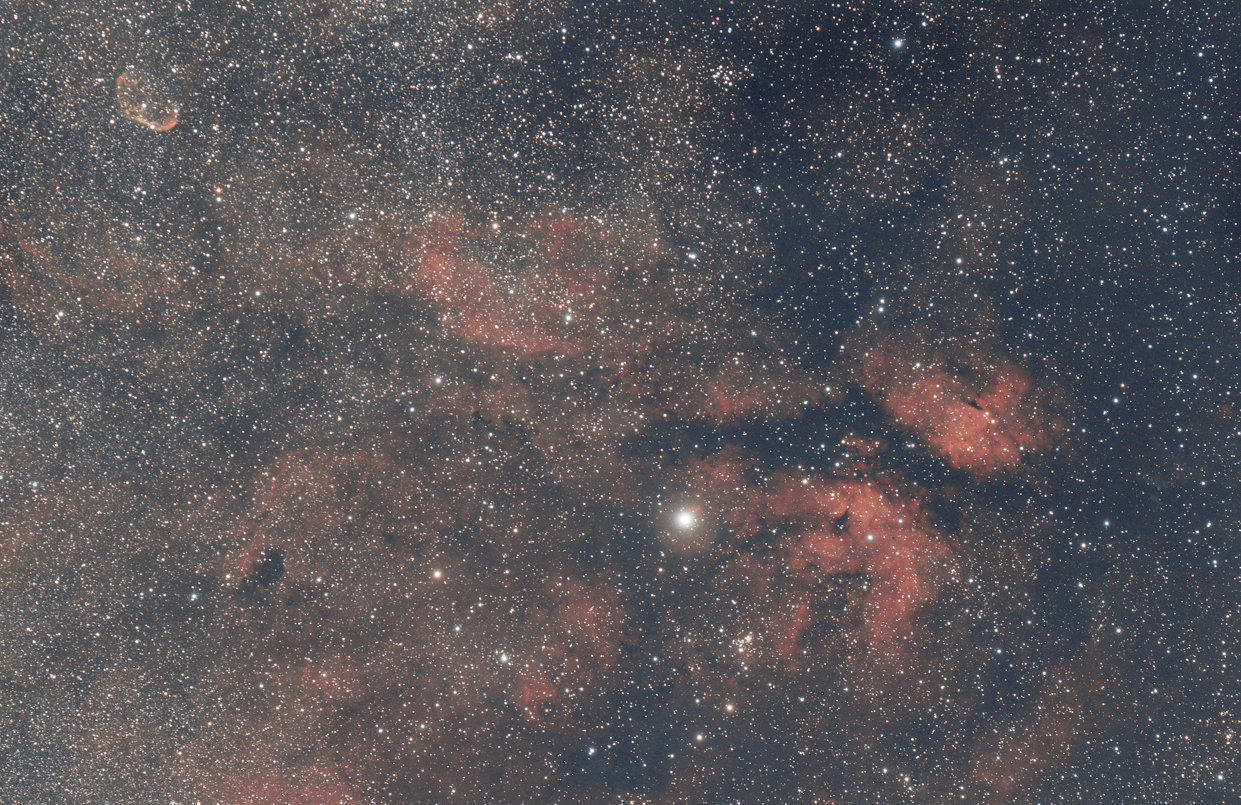

Je vous présente la nébuleuse centrale du cygne, je n'ai pas vraiment trouve son nom si ce n'est bright nebulae et la crescent nebulae en bonus.
Toujours sur Star adventurer et Redcat51 avec le canon 500D, j'ai réalisé 30 poses de 5 minutes pour un temps total de 2h30 de pose avec DOF.
Cette session a été pour moi l'occasion de mettre en place (définitivement je pense) mon raspberry pi avec la solution astroberry et également l'autoguidage.
L'astroberry gère tout ça via PHD2 et via EKOS qui permet de gérer la séquence d'imagerie de manière assez simple je dois dire. La MES en station est realisee en debut de seance a l'aide de l'outil de Sharpcap qui est ma foi plutôt efficace et facile d'utilisation.
L'autoguidage a été un vrai plus sur cette session et m'a permis de faire des temps de poses hyper balèzes pour la Star Adventurer.
Je suis novice dans le matière mais je pense avoir encore quelques problèmes a résoudre:
-Malgré l'algorithme de déclinaison a Off, j'ai toujours une courbe de guidage qui semble indiquer que le logiciel essaye de guider en DEC
-Ma courbe de guidage est très chaotique, bien plus que les exemples que j'ai pu voir sur ce forum, corrections de + ou - 3" ce qui me semble énorme (Sharpcap m'indiquant une MES excellente).
Malgré ces quelques problèmes je suis bien content de mon image qui est je pense ma meilleure a ce jour. N’hésitez pas a me donner votre avis et a être critique, c'est comme ca qu'on progresse!

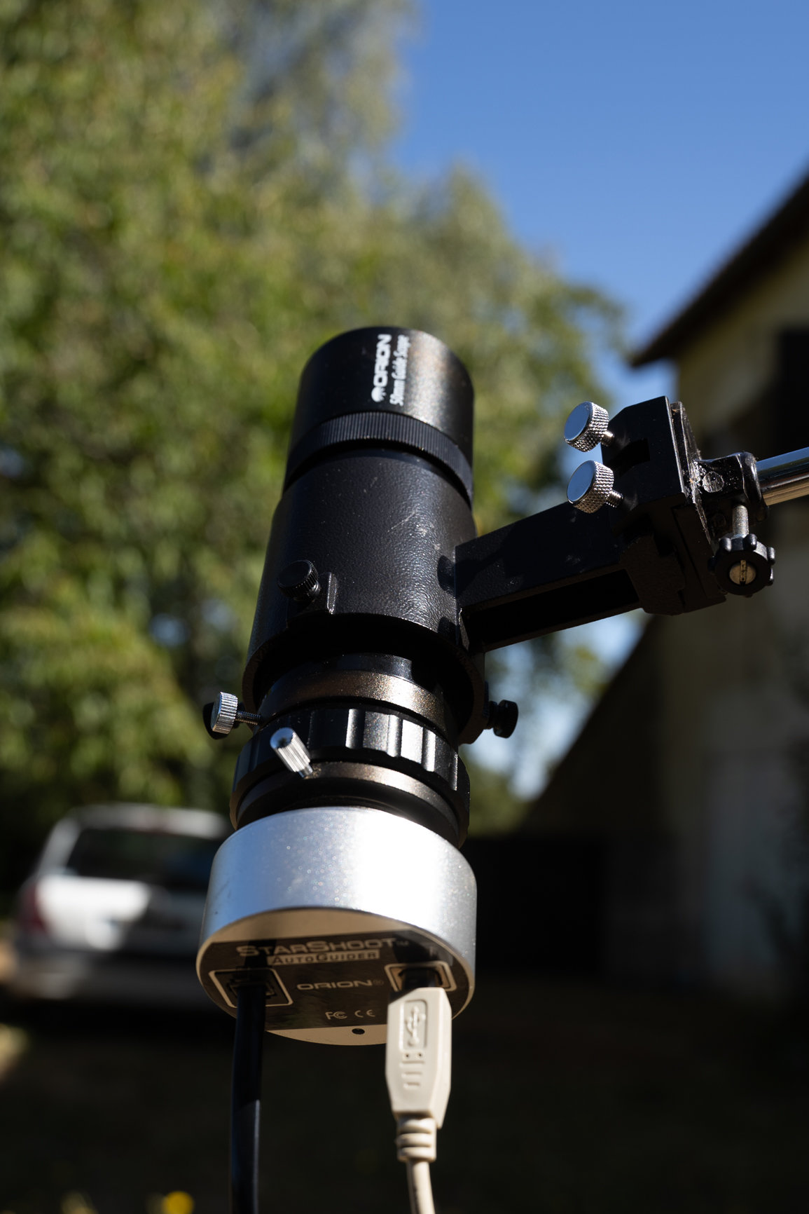

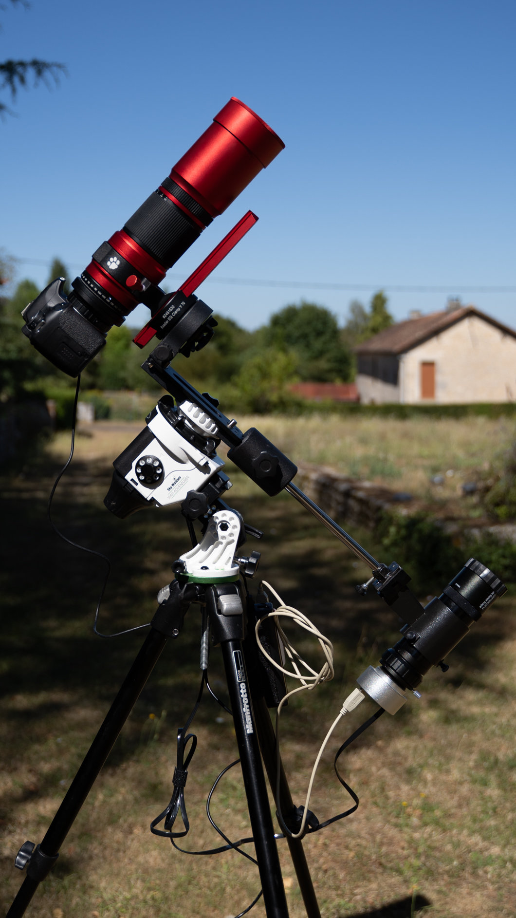

Aurais-tu une photo de ton setup ?
J'essaie de trouver une solution satisfaisante pour intégrer un autoguidage sur ma Star Adventurer.
il y a 14 minutes, Flogus a dit :
Pour ma part on est sur la solution au bout de la perche de contrepoids. Ça pose quelques soucis, notamment pour la visée de la zone de l’étoile polaire pour la MES puis pour la visée de la zone photographie (moins critique a mon sens). Pour faire ça j'ai acheté un support de chercher baader que j'ai visse sur une pièce maison fabriquée avec un boulon, un morceau de tôle épaisse et de l'huile de coude. :)

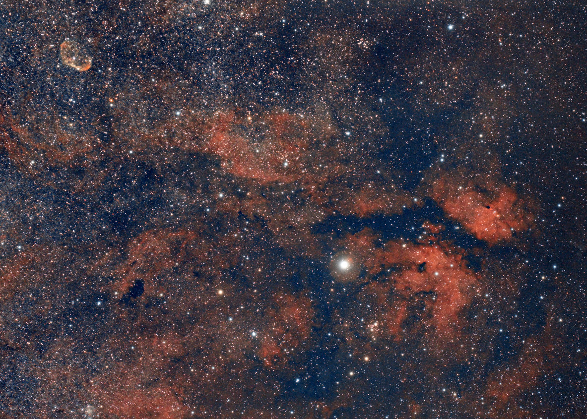

Très joli champ et bravo pour l'optimisation du setup :) pour les critiques constructives, les couches r, v, b sont décalées, sous photoshop faire image -> couleur automatique. Faire un retrait du bruit vert (plugin hlvg) ou sous siril. Un gradient est présent, tu peux essayer de le retirer sous siril ou avec GradientXTerminator.
Bonne continuation :)
Il y a 9 heures, rayzor a dit :
Belle image en tous cas.
La Redcat n'est pas trop lourde pour la star adventurer? @thinos
@rayzor
J'ai tout pesé la redcat, le canon et la lunette de guidage, on est a 3,5kg pour 5kg annonce en capacite de charge. Donc a priori on a la marge raisonnable. Et puis finalement meme a 5 min les subs sont propres j'ai l'impression.
Il y a 9 heures, latrade24 a dit :
@latrade24
Merci beaucoup pour tes remarques ! Pour le traitement j'ai suivi a la lettre le tuto sur siril avec la calibration des couleurs par astrométrie et reduction du bruit vert. A quoi tu le vois le défaut ?
Le gradient en haut a droite de l'image oui je l'ai vu, j'ai du me vautrer quelque part dans la selection des zones sur siril😅 Je vais faire une v2 en essayant de regler le problème.
Merci pour ton avis de spécialiste ! ☺️

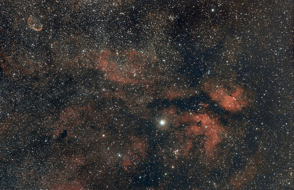

Voila ce que j'obtiens directement en sortie de Siril. Je pense qu'effectivement j'avais retouche les couleurs sur photoshop, j'aimais bien la teinte un peu orangée mais c'est pas très réaliste. C'est un version sans retrait de gradient celle ci. Dis moi ce que tu en penses @latrade24 . Je n'arrive pas vraiment a lui faire cracher ce que je veux a cet outil, mais j'ai presque l'impression que c'est mieux sans...
Modifié par thinos
Il y a 5 heures, thinos a dit :
D'ailleurs en parlant du tutoriel sur siril, impossible de retrouver en ligne les scripts de troy astro....
http://troypiggo.blogspot.com/2010/11/troys-astro-actions.html
Qui t'emmène sur http://tinyurl.com/TroysAstroActions
C'est toujours à jour sur mon tuto :)
Jolie image @thinos.
L'ajustement des couleurs par photométrie, ça enlève une belle épine du pied. Ensuite il ne faut plus y toucher, normalement le bruit vert est retiré avec l'ajustement des couleurs, mais tu peux en remettre un coup en toute fin de traitement sous SiriL.
Si tu refais un ajustement des couleurs automatique sous Photoshop tu fous en l'air l'ajustement des couleurs par photométrie de SiriL, alors c'est soit l'un soit l'autre, mais j'ai maintenant tendance à faire plus confiance en SiriL :)
Le retrait de gradient, c'est tout de suite après l'empilement, puis ajustement des couleurs, puis passage en linéaire, puis ajustement de l'histogramme (tu peux tenter un coup de asinh avant l'histo) et on finit avec le retrait du bruit vert.
Ta V2 est encore avec un gradient. Perso, je fais l'empilement avec siril. Ensuite si et seulement s'il y a un gradient, j'essaie de faire un retrait sous siril. Le retrait de gradient sur une nébuleuse est très difficile puisque le fond du ciel n'apparait que très peu par endroits. Si le résultat ne me convient pas, je le fais avec GradientXTerminator qui marche bien (gratuit puis payant après 30 jours). Ensuite, je fais un retrait de vert et une calibration des couleurs sous siril. J'exporte mon image en tiff puis vers photoshop et là, j'ajuste l'histogramme s'il le faut avec couleur automatique. En général, les couches ne sont pratiquement pas décalées. Cette fonction ne fait qu'aligner les 3 couches r, v, b. Puis je règle la saturation.
Voici ce que j'obtiens en ayant fait seulement un retrait de gradient et couleur automatique sur ta version 2 :

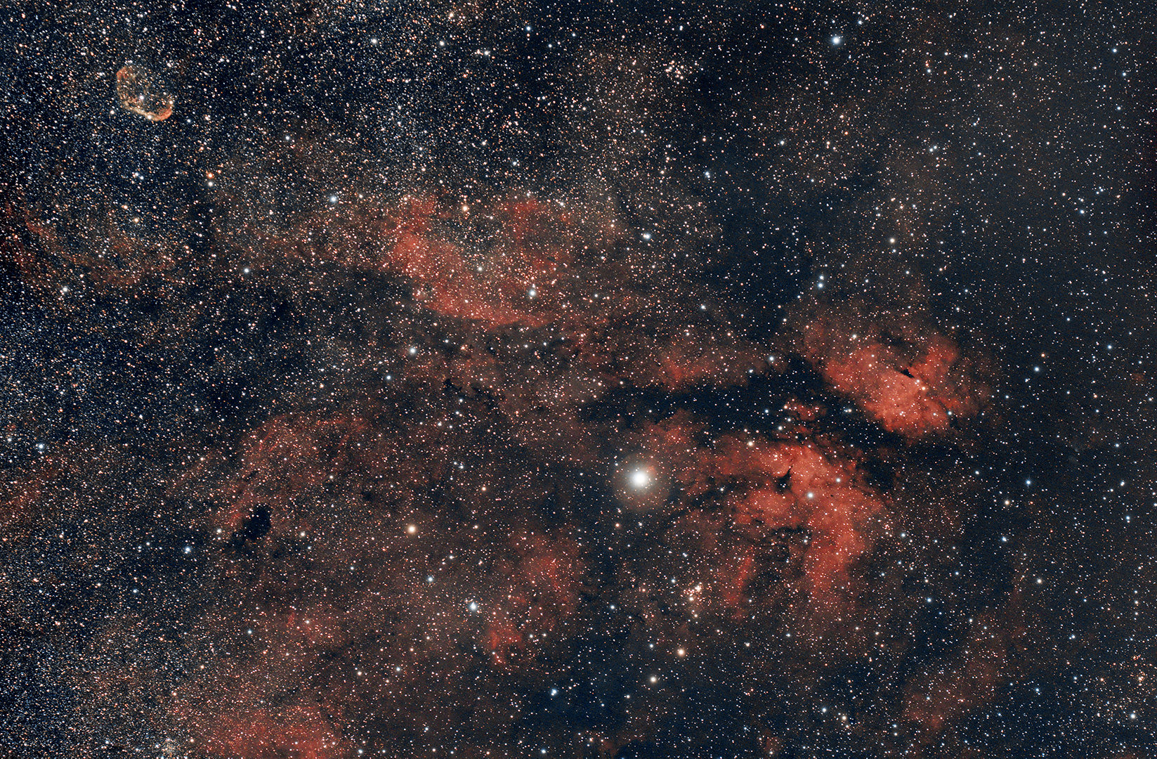

Merci beaucoup @Colmic pour le conseils et les scripts! J'ai essaye la fonction asinh, en effet c'est pas mal, pas facile a utiliser mais pas mal, je pense avoir fait crache un peu plus de signal a l'image.
@latrade24 Sympa d'avoir fait la retouche pour que je vois ce que ca donne! Merci!
J'ai fait un nouvelle version en essayant d'appliquer tous vos conseils et la voici1741973017_BrightNebulae-02-08-2020.thumb.jpg.f7220f9618b016f1a5752a196136d56e.jpg:
Malheureusement je crois que je n'ai toujours pas saisi l'histoire du gradient. J'ai donc utilise une méthode de lâche, a savoir recadrage + filtre dégradé sur lightroom pour en enlever un maximum...
Je pense que ça n'a pas mal fonctionne :D
