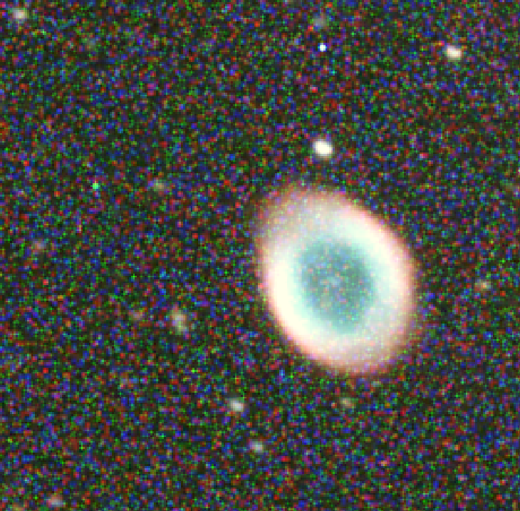

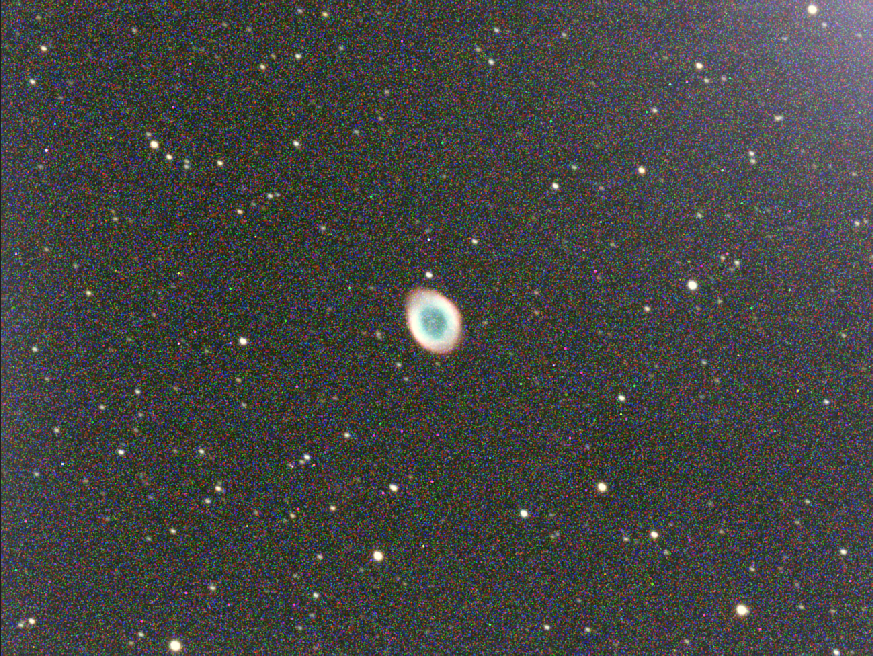

Exemple hier soir 1 brut de M57 (300 sec) avec asi 224 mc :
si on grossit un peu :
on peut voir cette ovalisation. Certains me diront que ce n'est pas énorme mais moi je le sais et cela m'ennuie beaucoup.

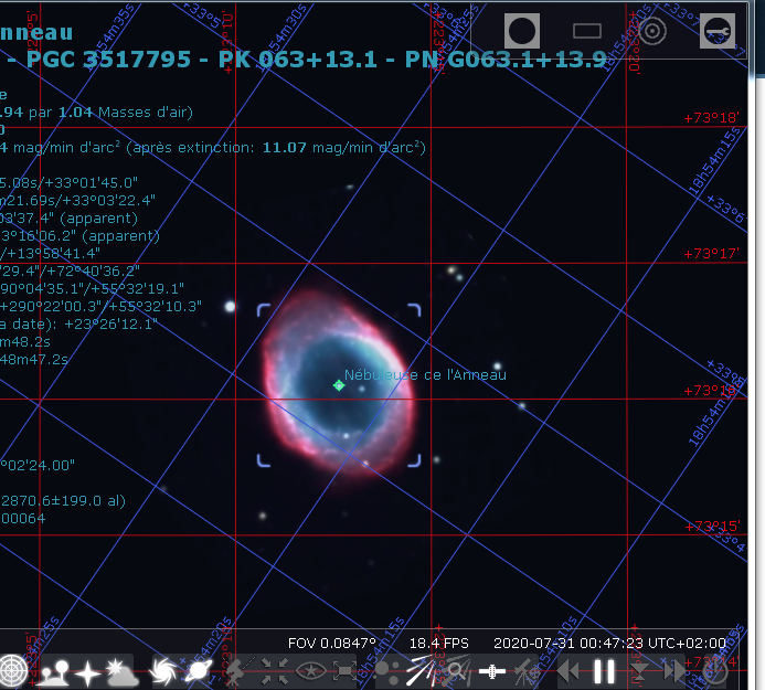

Après analyse avec  ci joint une copie écran prise sur stéllarium :
En comparant les deux images, on voit clairement que la dérive est la résultante d'une composante en RA et en DEC.
