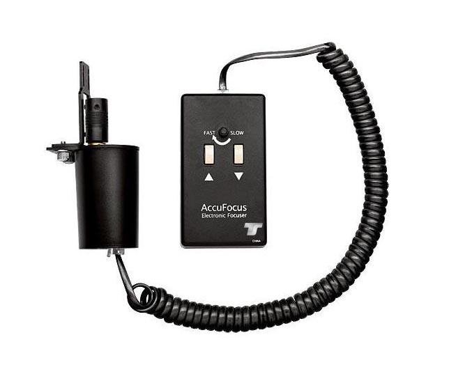

J'ai fait l'acquisition du focuser de chez Skywatcher (sw-0190)
Pensez vous qu'il y a une possibilité de le controler via PC ??? Je sais qu'il y avait avant l'USB Focus de chez Pierro-astro mais il ne semble plus le faire...

J'ai eu aussi ce modèle avec mon premier tube ... ça marche bien et ça fait le job.
J'avais fait un petit bricolage pour le piloter de mon pc :http://astrogpu.free.fr/Bricoles.php  dans le but d'affiner sa mise au point via un logiciel de prise à distance.
Par contre, faut prendre en considération que c'est juste un moteur à courant continu et non un moteur pas à pas ce qui fausse un peu la précision.
Pour gagner en précision, il faudrait le coupler à un encodeur mais bon idéalement un moteur PAP fera largement l'affaire pour pas cher, mais là, on repart sur d'autres projets (voir "focuser astro diy" sur gogole ).
De plus, avec les projets de 'focuser DIY', ils sont souvent compatibles avec des drivers ASCOM ce qui peut être sympa pour automatiser certaines tâches dans tes futures sessions astro.
